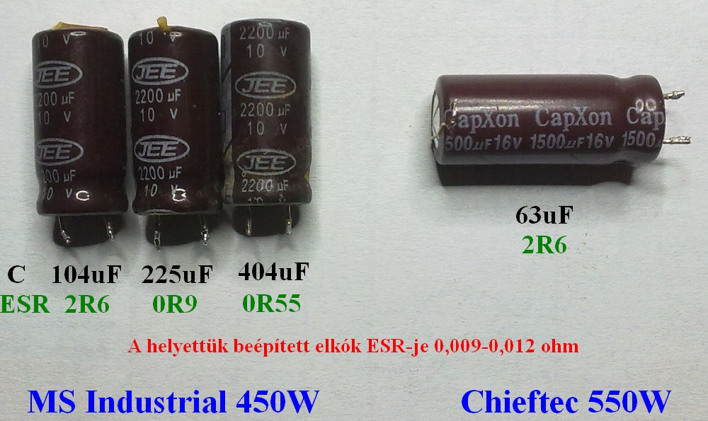

(#) Ge Lee hozzászólása Nov 21, 2021 /
Ma ráértem és szétkaptam a sok éves tápjaimat. A kép jól példázza, hogy miért kellett volna ezt megtennem már vagy 2 évvel ezelőtt. Brutálisan megnőtt az elkók ESR értéke, a kapacitásuk meg lecsökkent, fel is voltak már púposodva. A Chieftec-ben csak 1db hibás elkó volt a másikban 3db. Csoda hogy egyáltalán még működtek és nem álltak meg.

(#) pittti válasza Ge Lee hozzászólására (») Nov 22, 2021 /
A „JEE” és főleg a „Capxcon” kondenzátorok híresek a rossz minőségükről.
Ráadásul az utóbbi a Chieftec tápok készenléti körében van, ezért mennek gyakran tönkre.
(Vaterán már vagy húszat vettem bagóért, kondicsere után azóta is hibátlanul mennek)
(#) Ge Lee válasza pittti hozzászólására (») Nov 22, 2021 /
Nagyjából ennyi különbség van az olcsó meg a drága tápok között. Bár nem ettől a gyártótól akartam tápot venni hanem a BQ-tól, de most fogok venni egy ilyet, és majd meglátom a gariidő letelte után, hogy ők milyen minőségű elkókat használnak.
Azért az ócska tápjaim javára legyen írva (vagy az alaplapokéra?), hogy egyik sem halt bele a dologba, pedig műszaki szemmel nézve már régen meg kellett volna állniuk. Gondolom, hogy az alaplapjaim még tudták valamennyire korrigálni a táp hibáit. Az MS tápnál semmi nem jelentkezett, a Chieftec-nél annyi, hogy ha áram alá volt helyezve, nem lehetett azonnal bekapcsolni a gépet (hiába nyomkodtam a gombot), hanem kellett várni vele úgy 1 percet készenléti állapotban és csak utána volt hajlandó elindulni. Ebből sejtettem hogy nagy lehet a baj, ha meg már azt szétszedtem akkor szétszedtem a másikat is, és de jól is tettem...
Nem erőgépekbe, ahol nincs nagy teljesítményigény, tökéletesen megfelelnek ezek a legolcsóbb tápok is, az MS 5500Ft volt újan, 2 év garival, és passzív PFC-je (fojtó) van, ami az életben nem fog tönkremenni.
Az MS tápokról nincsen jó véleményem, ha elmentek akkor vittek magukkal mást is (alaplap. winyó). Nem véletlenül vonatta ki egyes szériáikat a fogyasztóvédelem a forgalomból.
A Chieftec az már más tészta - bár egyes újabb típusokkal van gond (iArena), a régebbi GPS széria (ez még Delta tervezésű belsőt kapott) kiváló konstrukció, egyszerűen tönkretehetetlen. A névleges teljesítmény másfélszeresét képesek csúcsban leadni, mielőtt kikapcsolnak. Csak hát az olcsóbbítás jegyében harmadosztályú kondenzátorokat kapott. Ha ezek ki vannak cserélve márkás (Sanyo, Yageo) kondenzátorokra akkor gyakorlatilag örök életűek.
A hozzászólás módosítva: Nov 22, 2021
Hát, ez is a régi GPS széria, de ez elég gagyi belül. Nem csak az elkók, hanem a nyák is. Ezt az elkót közvetlenül betervezték a borda mellé, még elhajtani sem lehet onnan, szóval akármilyen jót teszel bele idővel megsül. Alul meg tele van egy halom SMD alkatrésszel, olyan szinten van megbonyolítva, hogy nem is állnék neki javítani ha megadná magát mert egyszerűen nincs értelme.
Az MS az meg egy az egyben az őskori TL494-es konstrukció a 2005-ös vezérlővel.
Elárulok egy trükköt - ha ilyen helyre teszik a kondenzátort (nem csak erre a típusra jellemző hanem sok másikra is), akkor csere előtt az újra húzok egy zsugorcsövet, és finoman rámelegítem. Garantálom, hogy ezzel a kondenzátorral az életben nem lesz több gondod - ez egy sokszázszorosan bevált módszer...
(#) Ge Lee válasza pittti hozzászólására (») Nov 23, 2021 /
Nem mernék ilyet tenni. Az elkó belülről is melegszik mivel vesztesége van, ami javarészt a soros veszteségi ellenállásából adódik, de van neki párhuzamos is, az impulzusáram meg ezen feszültséget ejt. Az elkó külső alu borításán ha áramlik a ventilátor levegője akkor ezt a belső meleget valamelyest le tudja adni, de ha én lefojtom egy zsugorcsővel akkor nem, vagy lassabban, szóval nem vagyok biztos benne hogy az jó ötlet, szerintem nem véletlenül nem találkoztam ilyennel sehol. Sőt, bontottam szét izzó formájú E27-es LED-et, annak a kapcsolóüzemű áramgenerátorának a kimenetén lévő elkón szó szerint elrepedt a külső műanyag borítás és lecsúszott róla a melegtől, mezítelen lett az elkó, a csupasz alu háza látszott amikor szétszedtem.
Ennél a Chieftec tápnál volt ugyan egy ragasztó szalag darab a bordára téve az elkónál, de az nem sokat segített a dolgon. Most az újat úgy ültettem be, hogy elhajtottam onnan amennyire csak tudtam.
