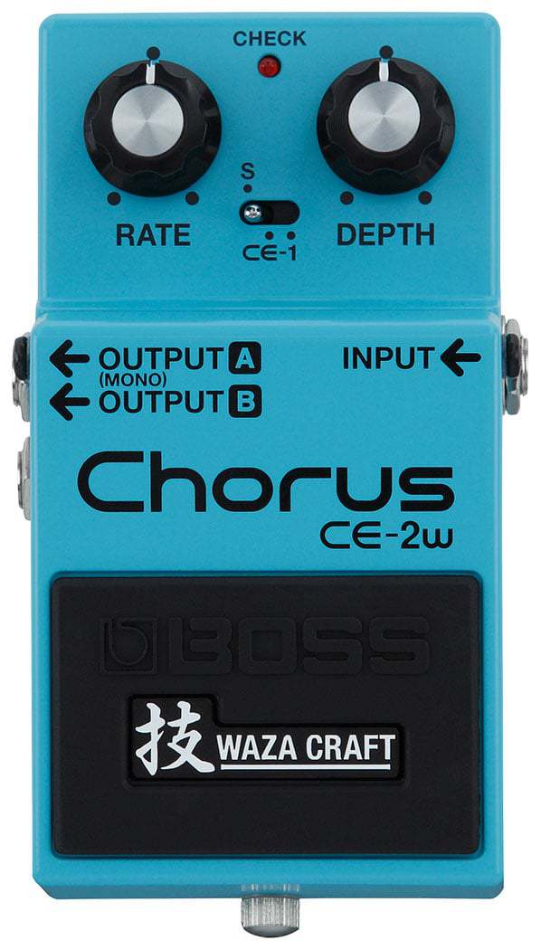

Helló! A kérdésem most inkább gitárosokhoz szólna. A chorus effektet jobb digitális delay-el kitekerni, vagy hagyományos chorus gitár effektet használni?
Azt tudom hogy basszugitáron elvileg jobban szól a delayből kitekert chorus effekt, de egy gitáron már más a helyzet. A kettő között hangzásban van különbség? Hallottam hogy a digitech digital delay pedálva chorusra kitekerve úgy hangzik mint egy boss ce-2, így az talán jobban is hangzik mint egy sima chorus gitáreffekt. Van aki ezt próbálta már? Vélemények?
(#) Hx-2 válasza Ráx Aladár hozzászólására (») Júl 25, 2023 /
Az effeklánc utolsó része általában a Delay ( bár ez sem ökölszabály!) és elötte van a Chorus, ezért erre csak akkor kapsz választ ha keresed a saját hangzásodat. Van az a pillanat amikor úgy érzed NO EZT KERESTEM! pl. én ezt a Vox -ban találtam meg Overdr. (minimális) Boost. Room. (ez sem kitekerve) +AC30. (van aki a Boost. és utána a Overdr.)
A mostani multiknál már ezt a lánc sorrendet is lehet módosítani, így aztán lehet kisérletezgetni a hangzások között.
