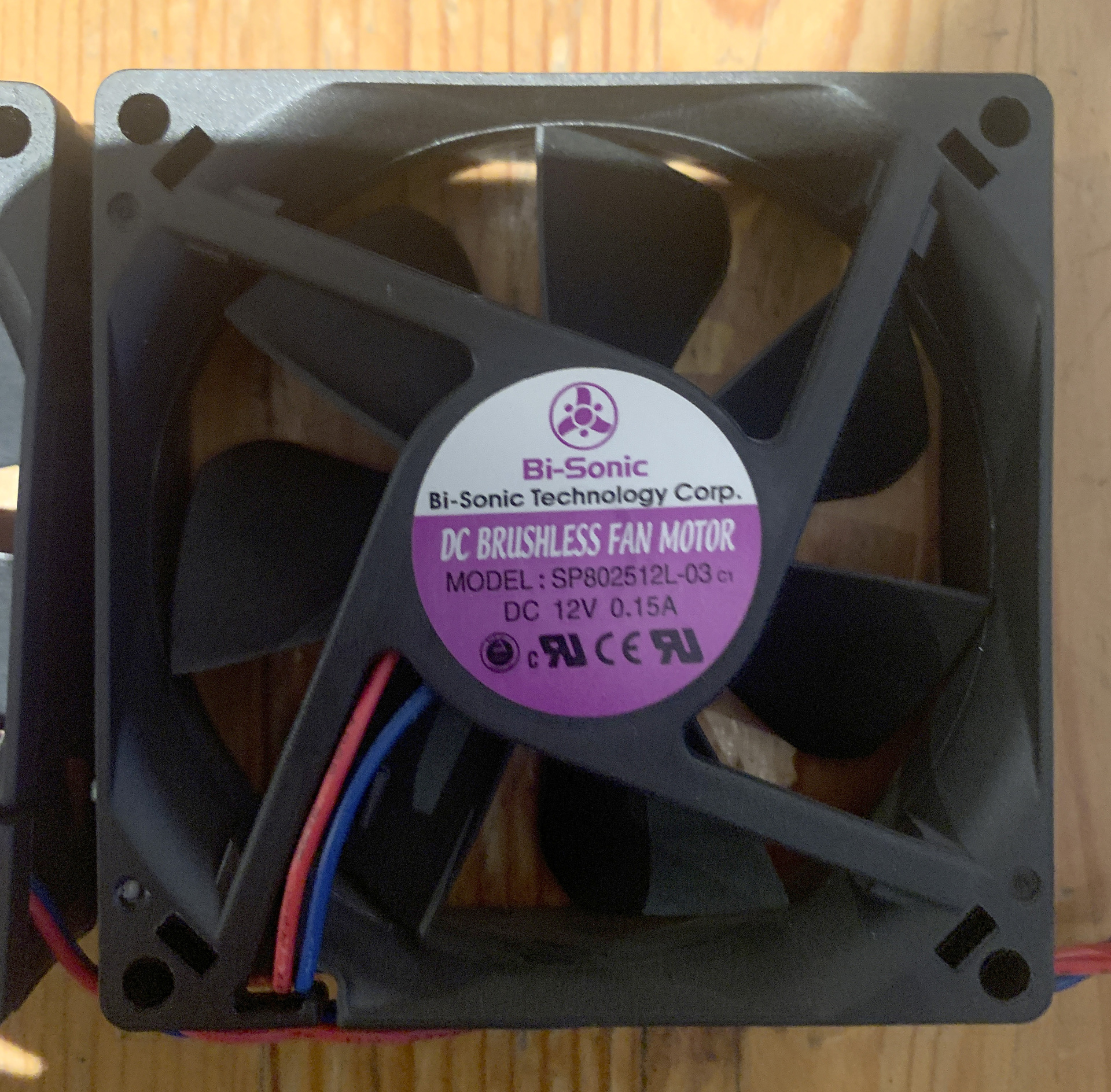

Nem tudjuk milyenek azok a ventillátorok. Vannak olyanok amik fordulatszámát nem lehet egyszerüen változtatni ( a vezerlöelektronika a ventillatorban van). Ezért ajánlotta a gyár is a hökalcsolot.
Tegnap szétszedtem, kipucoltam, újrazsíroztam a csapágyakat. Valóban van belül a ventilátor alap panelján néhány alkatrész. Ez lehet a vezérlés? Amúgy szimpla kefementes, indukciós motornak látszott.
Ha kapcsoló, akkor ez elvileg jó lenne ugye?
https://www.hqelektronika.hu/hu/close-60C2B0c-open-45C2B0c-bt-f-060
Ha kefementes akkor van benne elektronika, azaz nem tudod nagyon szabályozni. Probáld ki, hogy pl 6V-rol mit csinál.
Elugrottam a körzeti elektronikai boltba és az eladó is megerősítette, amit mondtál. A kétvezetékes ventilátor nem szabályozható, a 3 vezetékest lehet változó fordulatszámmal vezérelni.
Úgyhogy rendeltem egy Honeywell termosztátot, ami 60 foknál zár, 45-nél nyit. Ezzel szerintem megoldom. Amúgy mekkora hőmérsékletet bírnak egy ilyen erősítőben a végfok tranyók? Valaki azt mondja, hogy 200-nál sülnek meg. 60-nál gondolom még vígan ciripelnek. Meg gyanítom, hogy az csak egy dolog, hogy 60-nál bekapcsolnak a ventillátorok, attól még mehet feljebb a hűtőborda hőmérséklete. A hozzászólás módosítva: Dec 14, 2023
Általában ugy tervezik, hogy maximális teljesitmènyen is még 60 körüli legyen szobahömérsékleten a hütöborda. Ne feledjük, sok nyári koncerten sok helyen 40 fok feletti hömérséklet is elöfordulhat és ezt azért minden jobb erösitö vigan ki szokta birni. A te esetedben lehet, hogy a ventillátorok otthon el sem indulnak.

Emlékeim szerint a kétvezetékes ventilátor is ugyanúgy hajtható PWM-mel, csak fordulatszám-visszajelzés értelemszerűen nincs. De egyébként feszültséggel elég jól szabályozhatók, most is itt zizeg az asztalon 6 voltról egy elszívónak használt 12 voltos kisventilátor.
