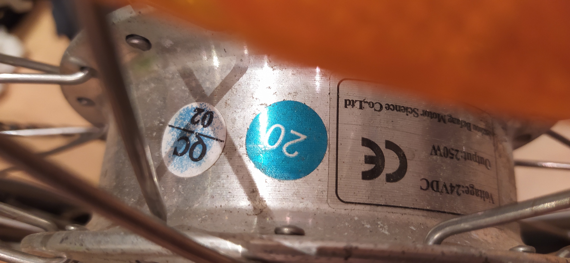

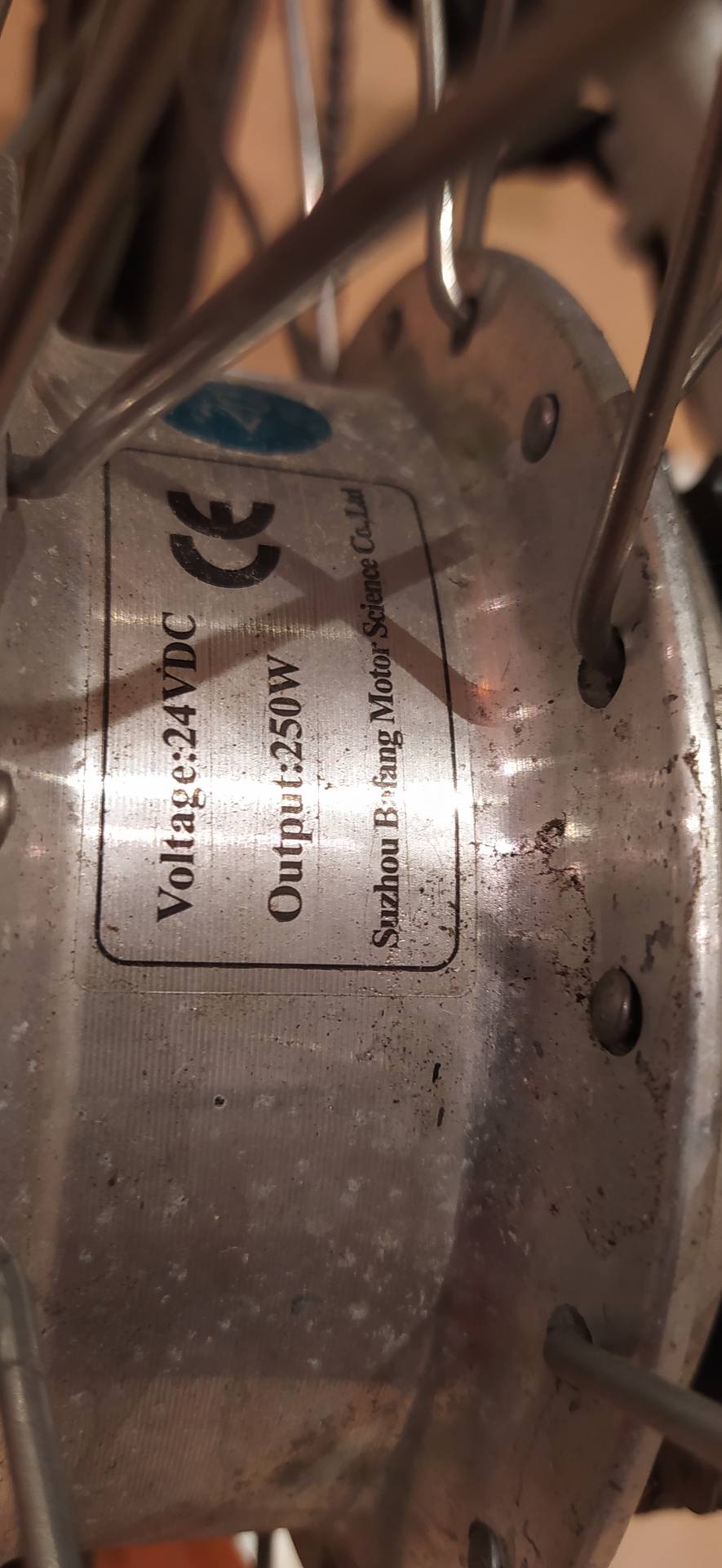

(#) Kovidivi hozzászólása Okt 31, 2021 /
Vajon hogyan lehet megállapítani, hogy direkt hajtásos-e a motor vagy áttételes? Mellékelek néhány képet, Bafang 24V 250W-os hub motorról van szó.
Köszi.
Szerk: a sejtésem, hogy áttételes, de remélem, hogy nem. Szeretnék neki kicsit több kakaót adni 250W-nál, de az áttétel nem hiszem, hogy 250W-nál többet kibírna.

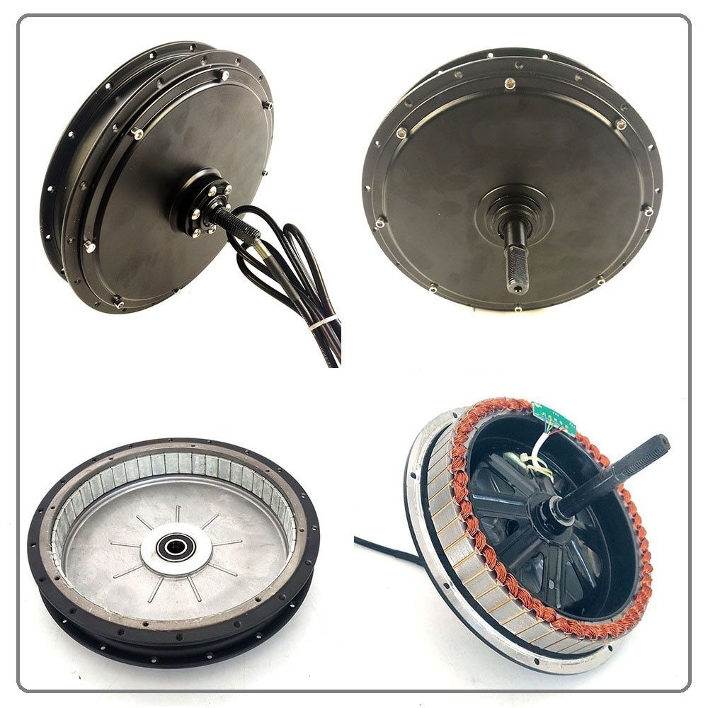

(#) bbalazs_ válasza Kovidivi hozzászólására (») Nov 1, 2021 /
Szerintem biztosan áttételes, ekkora átmérővel direkt hajtást nehezen tudok elképzelni.
Jó hír viszont, hogy láttam a motor erősítéséről neten cikket, ha jól emlékszem, 48V-os túlhajtást készített.
(#) Kovidivi válasza bbalazs_ hozzászólására (») Nov 1, 2021 /
Köszi.
Akkor a sejtésem beigazolódni látszik. Találtam youtube-on videót, hogy a 3 műanyag fogaskerék lecserélhető fémre,vagyis elég csak az egyiket lecserélni, így nem lesz olyan hangos, de erősebb lesz. Nem is drága, 20-30$ a 3db.
Majd ha kipróbálom a bringát kiderül, hogy kell-e a több teljesítmény, mert attól félek, a motor már ettől a 250W-tól is le tud égni, túl meleg lesz az emelkedők után (sok ilyen esetről hallottam), meg hogy nagyobb feszültségről járatás során leváltak a mágnesek a motorról (túl nagy fordulatszám, nagy centrifugális erő). Elég sok a hátrány, de cserébe szabadon forog a kerék, ha én akarok tekerni. Volt egy 1500W-os áttétel nélküli motoros bringám, azt nehéz volt hajtani, de a teljesítmény az nagyon tetszett (50km/h-t tudott). Sajnos túl nagy (és nehéz) volt a bringa, meg el is lopták... Szerencsére akksi nélkül. Ez amit kérdezek, összecsukható, kicsi és könnyű. De először meg kell tanulnom kivenni a 8-ast a felnikből (rosszul állnak a küllők).
A hozzászólás módosítva: Nov 1, 2021
(#) Régi motoros válasza Kovidivi hozzászólására (») Nov 1, 2021 /
Agymotornál ahol a külső rész a forgórész, nem számít a túl nagy fordulatszám, ugyanis abban a hengerpalást belső oldalára vannak ragasztva a mágnesek, tehát a centrifugális erő épphogy kifelé,
azaz jobban ráfelé szorít minden mágnest. Ellentétben a belső forgórészű motornál...
Inkább a nagyobb áramerősség az, ami leszakíthatja a mágneseket szerintem,
mondjuk olyan tuningnál, ahol növelik a feszültséget, mert az növeli az áramot is...
Egyébként ezekre a motorokra nem jellemző, hogy áttételes lenne. Fölösleges bonyolítás volna.

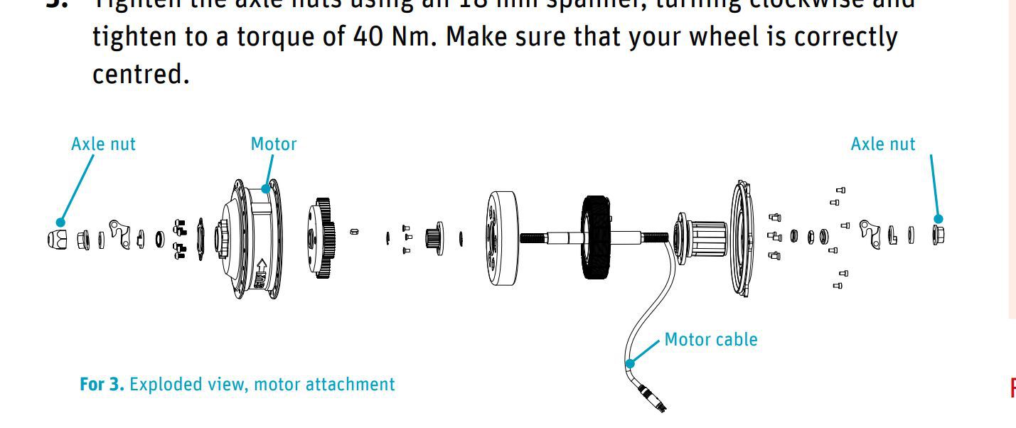

(#) Macsek71 válasza Kovidivi hozzászólására (») Nov 1, 2021 /
Ez az én járgányom kézikönyvéből van ... (Bafang 36V/250W)
Remélem hasznát veszed.
(#) Régi motoros válasza Macsek71 hozzászólására (») Nov 1, 2021 /
Nos akkor ezek szerint mégis csak van áttételes is...
