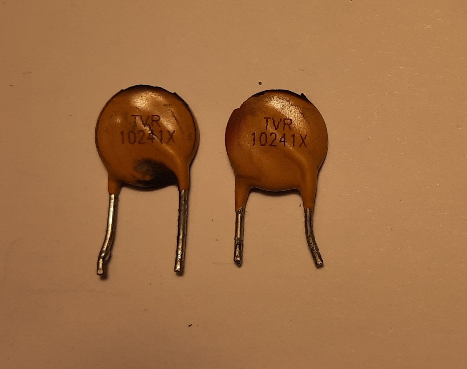

Szerintetek mi csúfolhatta meg így a mellékelt képeken látható varisztorokat?
Egy PC tápból bányásztam ki nemrég.
(#) rectamas válasza Suba53 hozzászólására (») Feb 19, 2022 /
Tranzisztor, diódahíd zárlat.
(#) Suba53 válasza rectamas hozzászólására (») Feb 19, 2022 / 2
Azok jók voltak. A biztosíték viszont kiment.
Szerintem inkább tartósan kaphatott túlfeszültséget. Elmászhatott a 3 fázisú hálózaton a nulla, ez meg pont azon a fázison lehetett, aminek megnövekedett a feszültsége.
(#) gyerek67 válasza Suba53 hozzászólására (») Feb 19, 2022 /
PC tápban jellemzően az utolsó, ami tönkre megy: a biztosíték.
(#) Suba53 válasza gyerek67 hozzászólására (») Feb 19, 2022 /
Persze, mert mostanában már a biztosítékoknak nem az a szerepe, hogy az áramkört védje, hanem hogy ha már úgy is zárlatos lesz a kapcsoló tranzisztor, amit nem tud megakadályozni, akkor ne gyulladjon ki a környezete a zárlati áram hatására.
A varisztor is csak az impulzus szerű feszültségtüskék energiáját tudja levezetni, villámláskor a lökőhullámot esetleg, de ahogy ezek szétégtek, ott tartósan folyt rajtuk komoly áram, ami végül is a biztit is kiolvasztotta. Mindkettő tette a dolgát, csak hogy nem tartós túlfeszültségre volt méretezve.
(#) Epu2 válasza Suba53 hozzászólására (») Feb 19, 2022 / 2
„Persze, mert mostanában már a biztosítékoknak nem az a szerepe, hogy az áramkört védje, hanem hogy ha már úgy is zárlatos lesz a kapcsoló tranzisztor, amit nem tud megakadályozni, akkor ne gyulladjon ki a környezete a zárlati áram hatására.
Elárulom. A primeroldali biztosítéknak soha nem volt a feladata a készülékvédelem.
