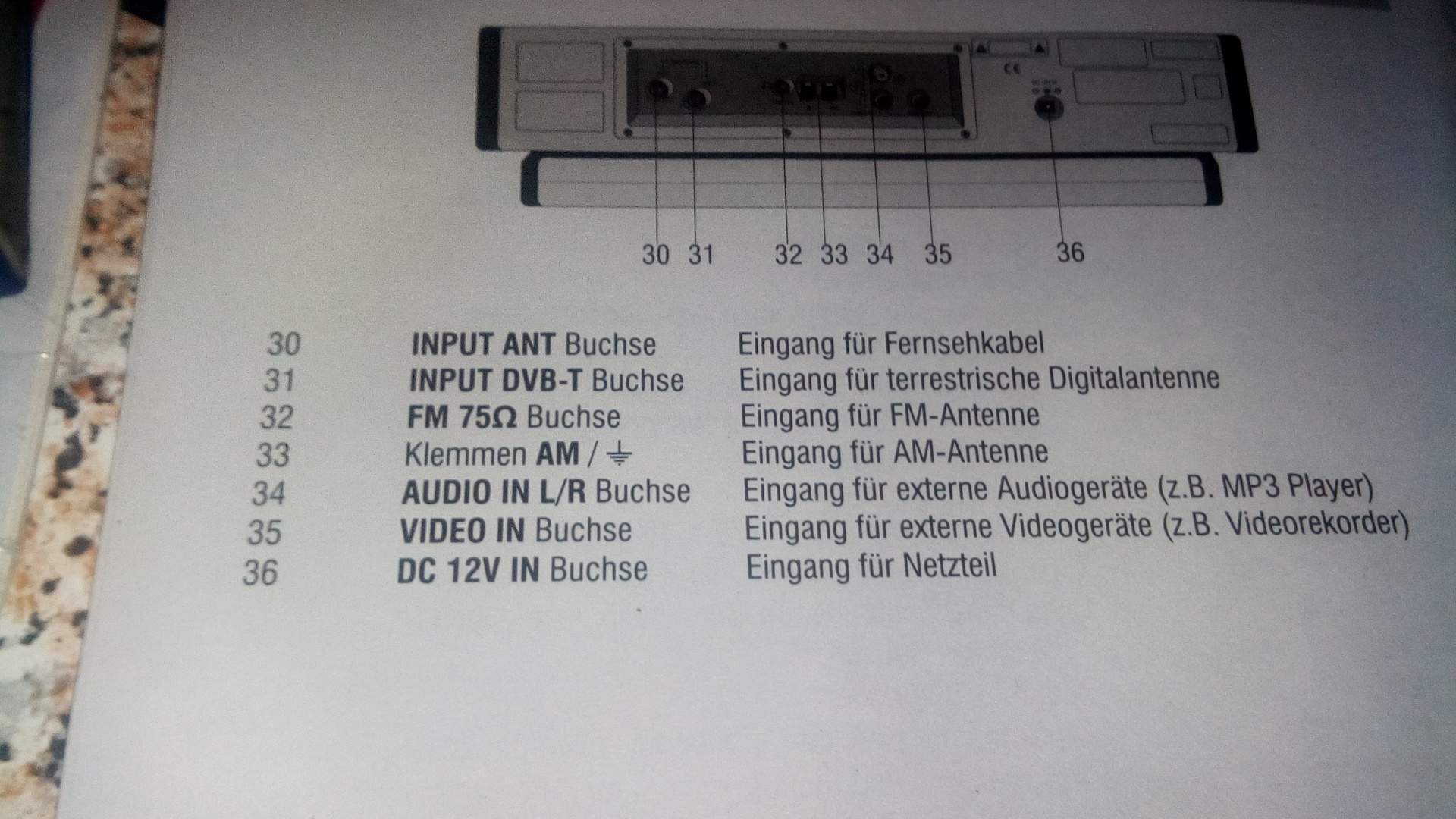

Jújjjjjjjjjjjj. hát én már teljesen összegabajodtam. Lényegében én arra vagyok kiváncsi hogy a német készülék rendelkezik-e MPEG-4-es tununerrel ? Mert belenéztem és az INPUT ANT bemenet egy nagyobb dobozba megy ahol kisebb cellák vannak tekercsekkel, a másik INPUT DVB-T (buchse) egy kisebb doboz 2 kis tekercs középen IC meg egy zárt téglalapban valami (a Hyundai és az ALCHOR DVB-T készülékekben fele akorra van de levan forrasztva ---hát azt onnan kivenni és németbe átrakni szóba sem jöhet-- már a német készülék kisebb antenna jel fogadó dobozára (tuner) gondoltam.
Azért is vagyok tanácstalan mert pl. az ALCHOR készüléket is majdnem ugyanigy kell beállitani és az is nagyjából ezeket mutatja -- egy kivételével: a kezdéskor kiírja Magyarország.--
(#) kadarist válasza pistike-istike hozzászólására (») Aug 30, 2019 / 1
Szia! Nem rendelkezik, ezért külső DVB-T tuner kell a magyar adások vételéhez.

Köszönöm szépen a gyors válaszokat, hát akkor én is úgy fogom használni mint akitól vettem : az ALCHOR DVB-T tunerral összekötöm RCA-SCART kábellel és és a TV-jét AV-ra állitom.

Hozzáértők , valóban igazatok van: úgyanis most néztem utána a WIKI Pédián:
Videótömörités (DVB-T) megyen MPEG-2 és
MPEG-4 szabványoknak megfelelően
tehát persze,hogy úgy müködik a német régi kütyü mint mondjuk az ALCHOR digi-beltéri csak a
SZABVÁNY eltérése miat nem ad képet:kírja -nincs szolgáltatás-
Amugy Magyarország már megint variál: 2020 őszén tervezik az DVB-T2 -re történő átálást , na ezt nemtudom mivel jár majd (lehet madj adást fogni a DVB-T - MPEG-4 -es tunerral) vagy majd a "régi kütyük" kiírják ---nincs szolgáltatás---
Na végre mostmár teljesen tisztán -látom- a "német kütyü" csinját-binját- és szereztem egy kis tudásanyagot a digitális földfelszini TV adások sugárzását-vételét illetően és természetesen itt a fórumon is. Nagyon találónak tartom ezeket --kis-nagy okos vitákat-- mert végül csak megtalálja a kérdező amit akart.
