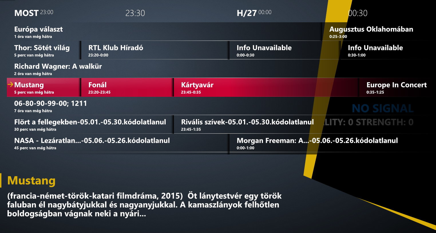

(#) lelkes amatőr válasza uniman hozzászólására (») Máj 26, 2019 /
Megoldódni látszik a gondom, a SichboPVR program végre felismerte a tunert digitálisnak. Ma már elég volt, holnap megpróbálom behangolni, aztán vagy öröm vagy üröm.
Kösz a közreműködést.

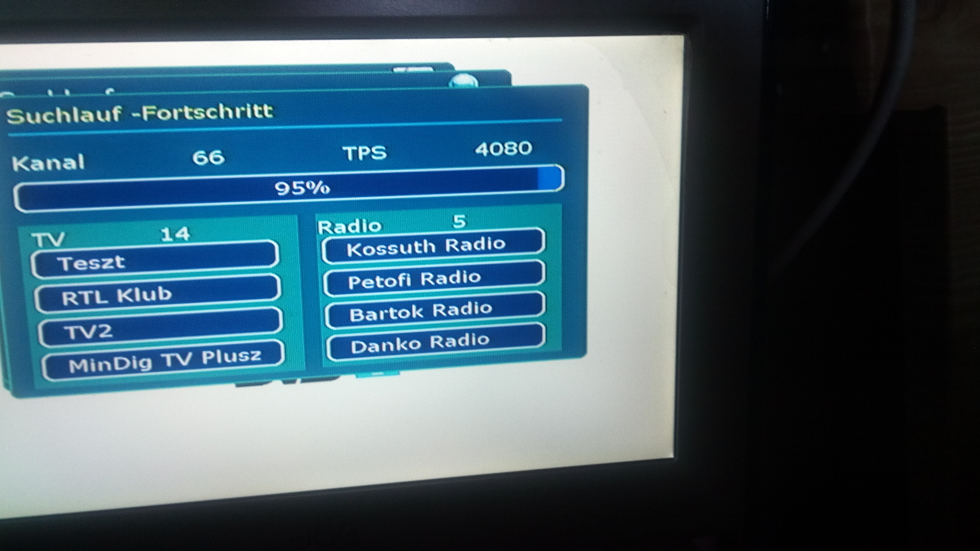

(#) lelkes amatőr válasza lelkes amatőr hozzászólására (») Máj 26, 2019 /
Nem bírtam magammal, csak-csak elindítottam a search folyamatot, eredmény a képen. Öröm és boldogság.
(#) uniman válasza lelkes amatőr hozzászólására (») Máj 27, 2019 /
Az EPG-t már veszi, de túl sok ott még a "0".
Bár sok-sok éve nekem is sikerült a HD adásokat nézni a Terratec Cinergy S Mpeg2-es műholdvevő kártyámmal, persze idegen szoftverrel, és szoftveres dekódolással.
A hozzászólás módosítva: Máj 27, 2019
(#) lelkes amatőr válasza uniman hozzászólására (») Máj 27, 2019 /
Szobaantennát használok, most máshova került mint amikor TV-n használom, keresnem kell még a jó helyet a sz.gép környékén a jó vételhez. Viszont a műsorujságot behozta (internet nélkül, tehát az antennán keresztül) kapásból és ez bizakodással tölt el.

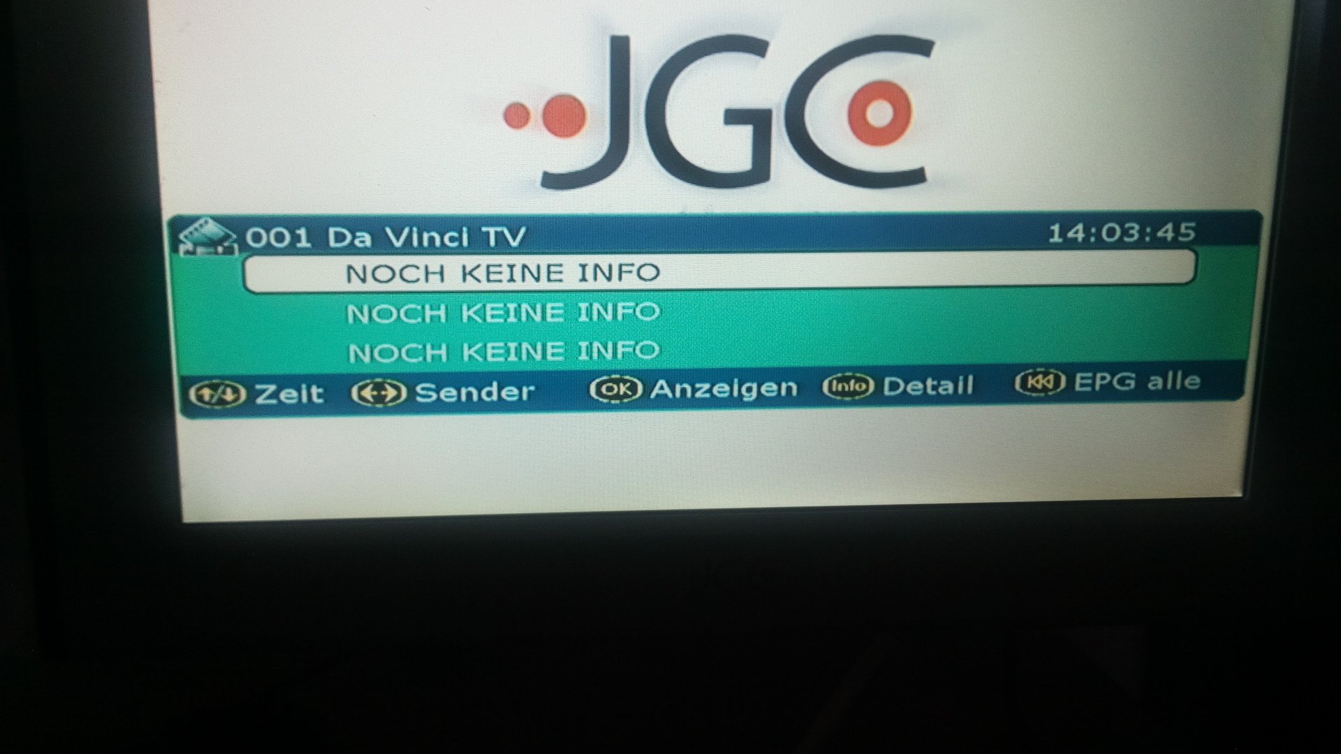

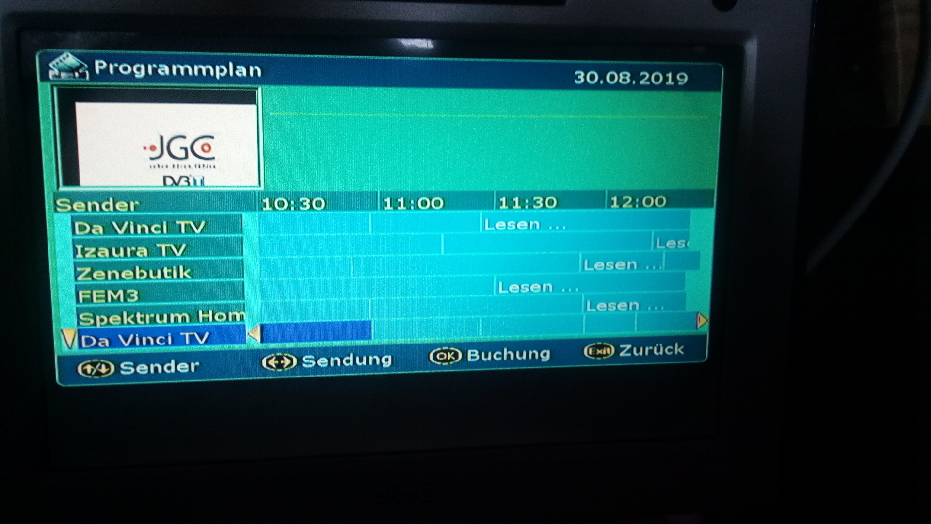

(#) pistike-istike hozzászólása Aug 30, 2019 /

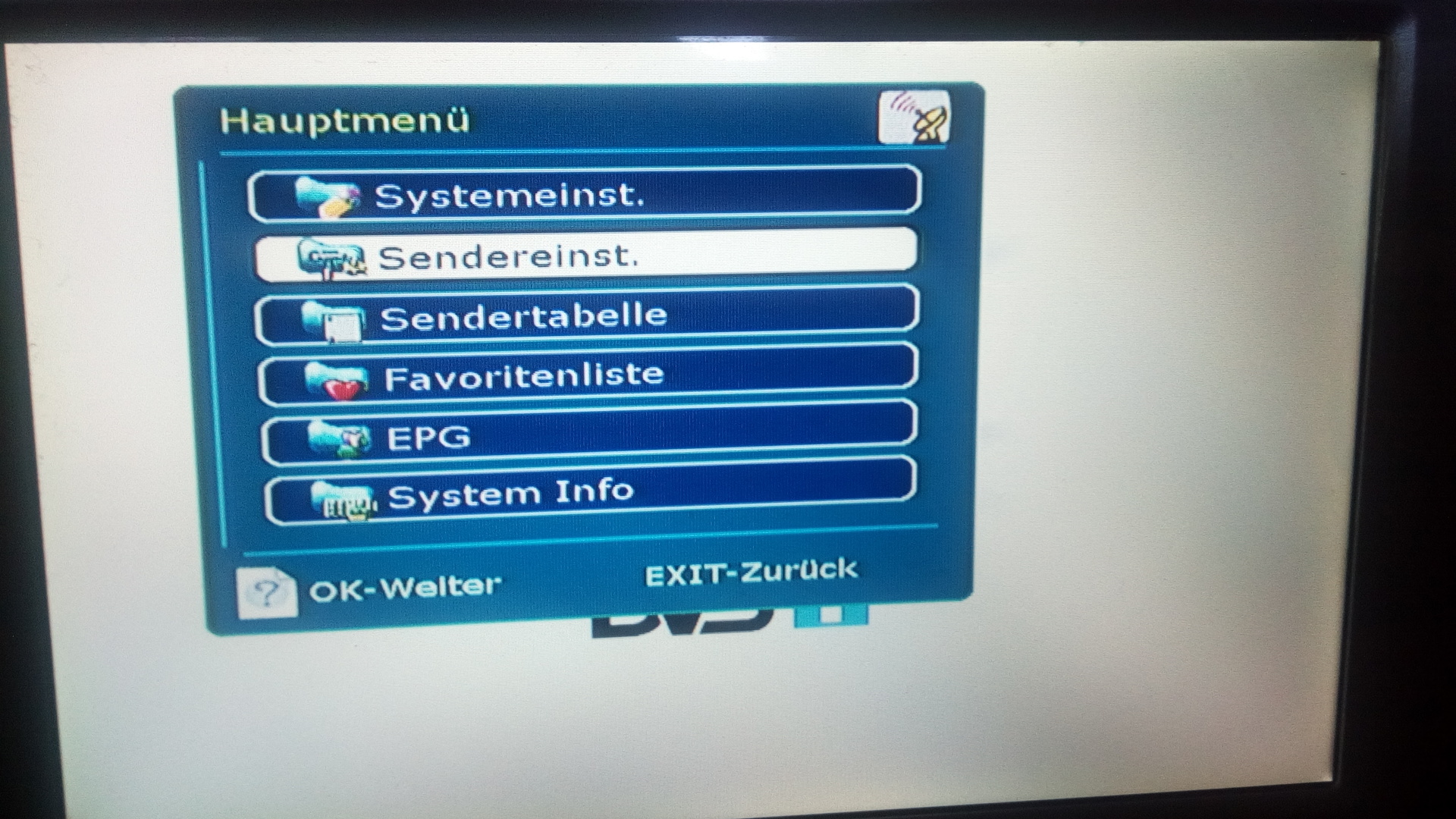

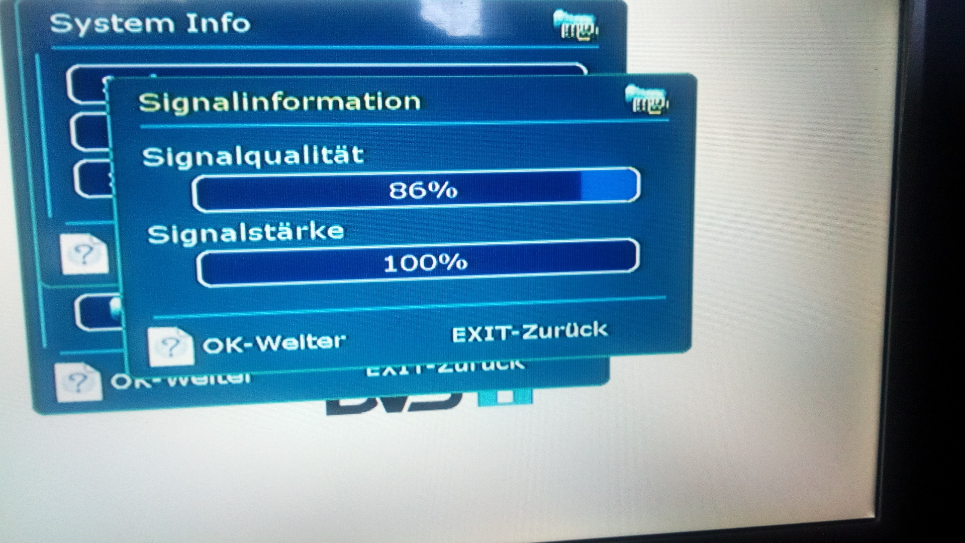

Szerbusztok! A minap vásároltam egy teljesen új kinézetü 2007-es kiadásu JGC KTD-61006 tip. KÜCHEN-DVD/RADIO KOMBINATION KITCHEN_DVD/TV/RADIO COMBO.
A DVB-T tunerja beolvassa a csatornákat (kb:130-at és jelzi is a kódoltakat) egy másik beállitásban kb:20-at (ezek lehetnek az ingyenesek) kiírja a csatorna minőségét:100 %, a jel erőségét:100 % és nincs kép, rádió álásban a DUNA word szól csak, viszont néhány szovák csatorna képe szépen bejön (tojka, tojka plus, stb.
mi lehet a gond , mert a gépkönyve német és készülék nyelve is német?
viszont az antenna kábelt az ALCHOR beltéri egységhez csatlakoztatom szépen bejön 15-18 magyar csatorna

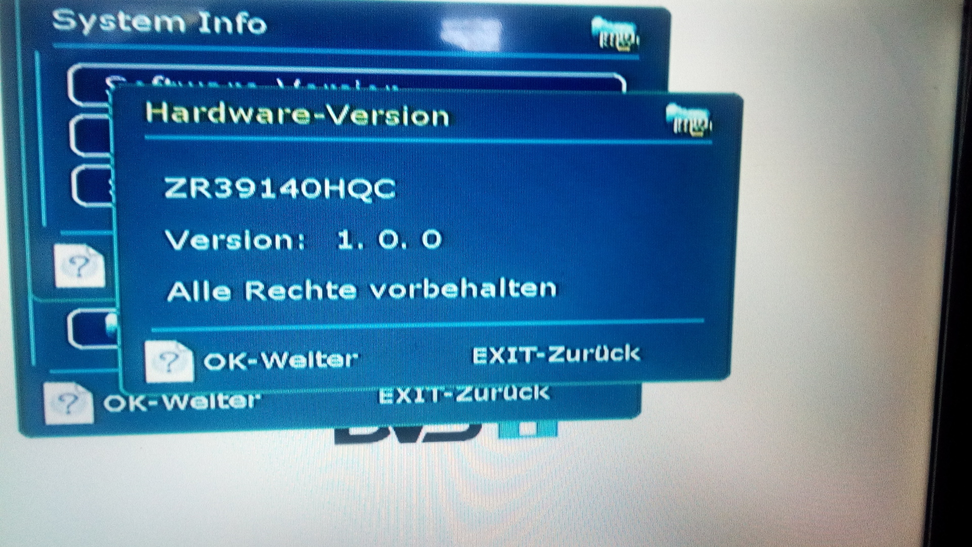

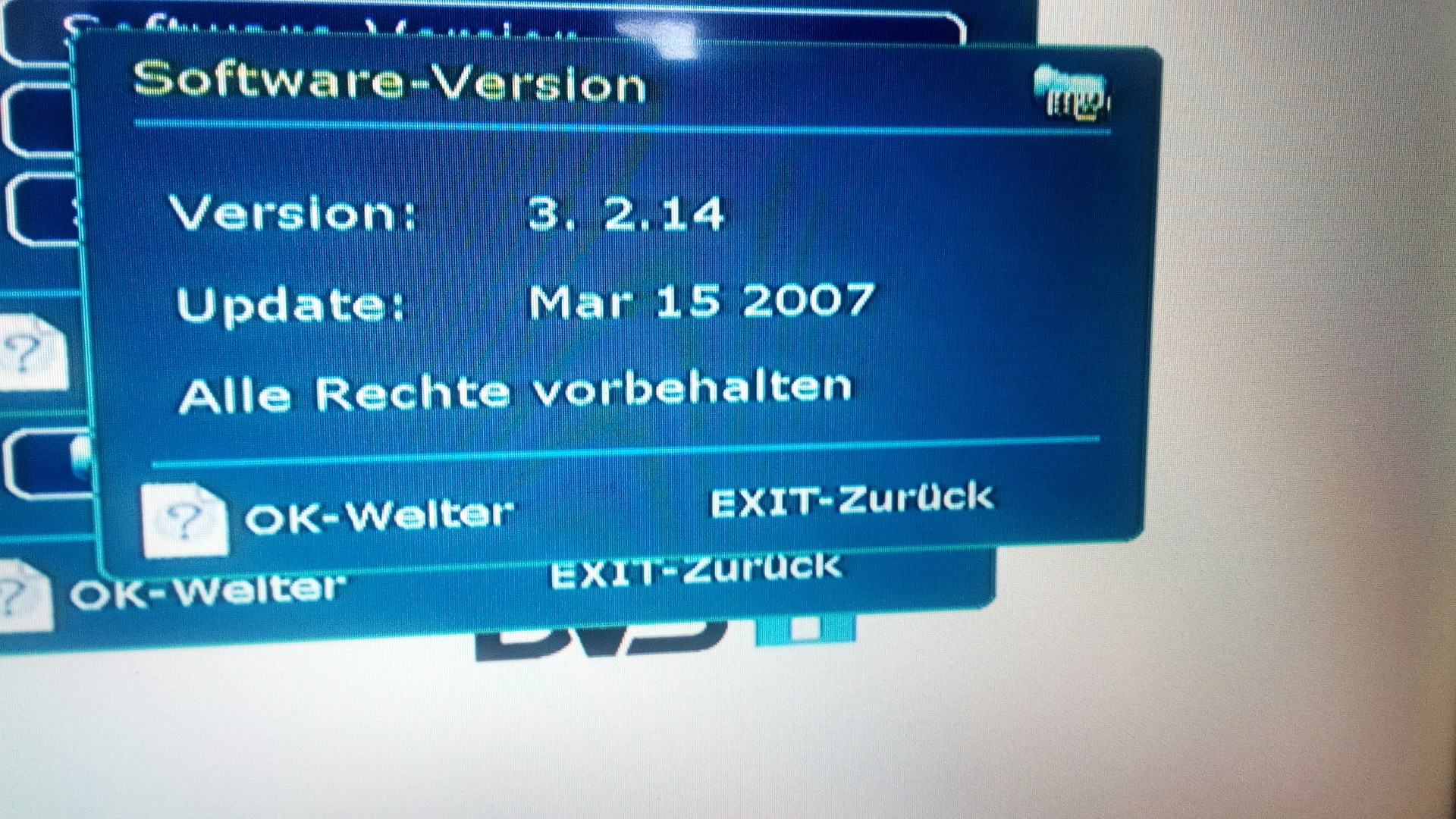

(#) Inhouse válasza pistike-istike hozzászólására (») Aug 30, 2019 /
Régi a kütyü és MPEG2-es, a hazai DVB-T meg MP4.
(#) pistike-istike válasza Inhouse hozzászólására (») Aug 30, 2019 1 /
Ne haragudjál de a DVB-t már önmagában is jelzi, hogy digitlális, tehát MPEG4-es,
és kiírja a csatornákat, meg az EPG (programujságot) üresen, tehát a tunere MPEG4-es.

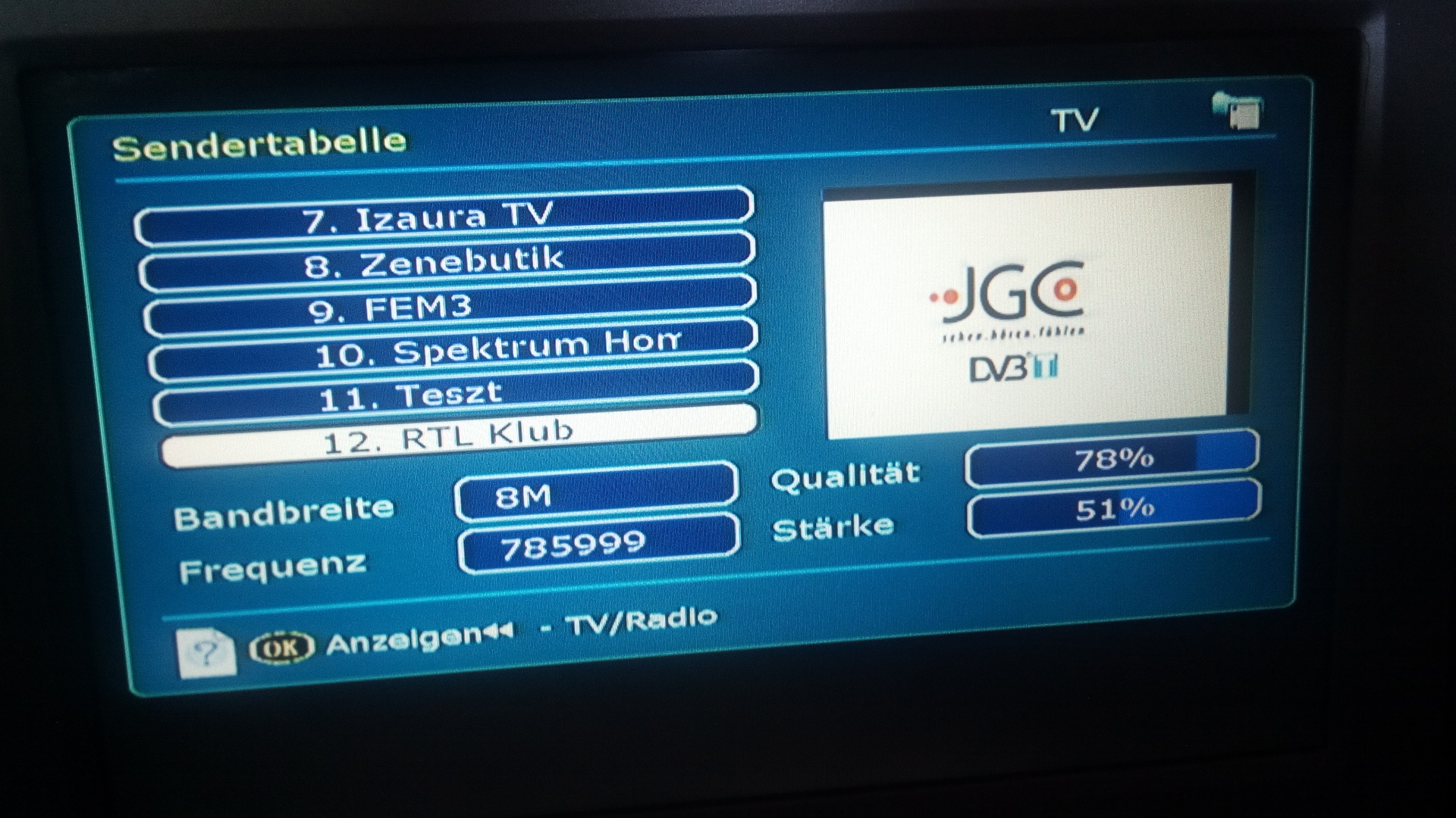

Ja és esténként van úgy, hogy be lelet hangolni teljesen (130 csatorna) és ebből 5-6 talán szovák (ntojka) és ezeken bejön a kép és az EPG és a TXT. Viszont a magyar adókat nem fogja.
A készülék csak DVB-t.
Most néztem utnána a szabványnak: a szlovákoknál jelenleg MPEG-2
a németeknél jelenleg MPEG-2
a magyaroknál jelenleg MPEG-4 (2020-tól DVB-T2)
azért írja ki hogy nincs szolgáltatás a magyar adóknál viszont 5-6 szlovák adást szépen fog
akitől vettem németországban kamionban használta viszont itthon az UPC adapterrel RCA kábel segitségével a TV AV kijelzőén nézte azadásokat
Tehát már mindent elkövettem (gyors fénykép bevitel segitségével majdnem az egész német utasitást leforditam) e nem lettem okosabb, igy nektek van igazatok a tunerja nem MPEG-4es.
Ha használni akarom akkor az ALCHOR beltérivel kellösszekötnöm (SCART-RCA kábel segitségével, biztosan kapok ijet).
Van még egy újszerű DVB-T kombim (MPEG-4, USB, DVD) kérdésem ebből kiszedhető-e a tunen és beépihető-e a német DVB-T hejére --müködni fog-e ??

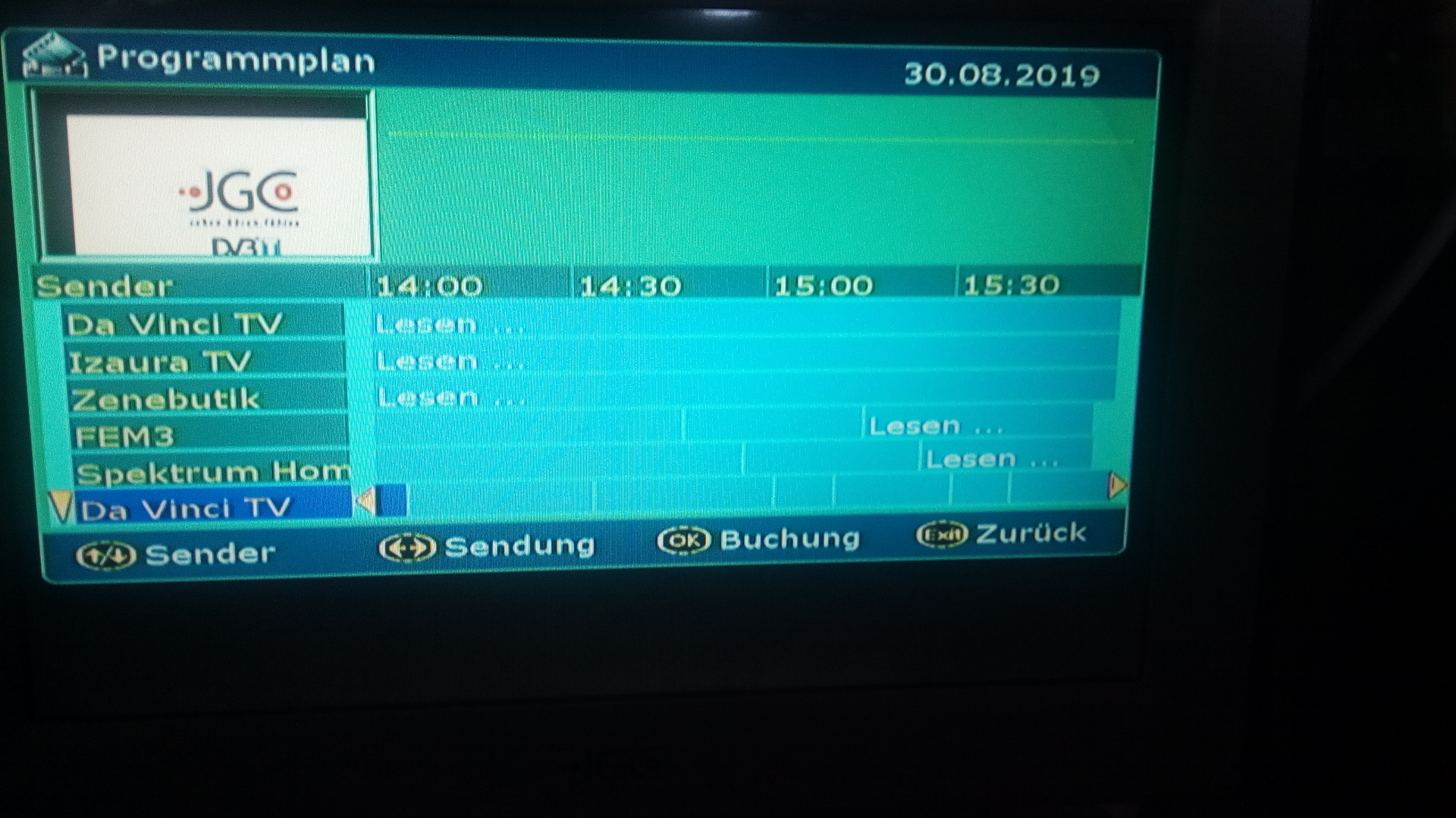

Nappal ezt a 16 Tv adást adatait veszi be de kiírja nincs szolgáltatás ?

(#) kadarist válasza Massawa hozzászólására (») Aug 30, 2019 /
Itt most nem a T2 számít, hanem az, hogy a videó folyam MPEG-4-be van tömörítve, ezért a magyar csatornáknál nincs kép.
