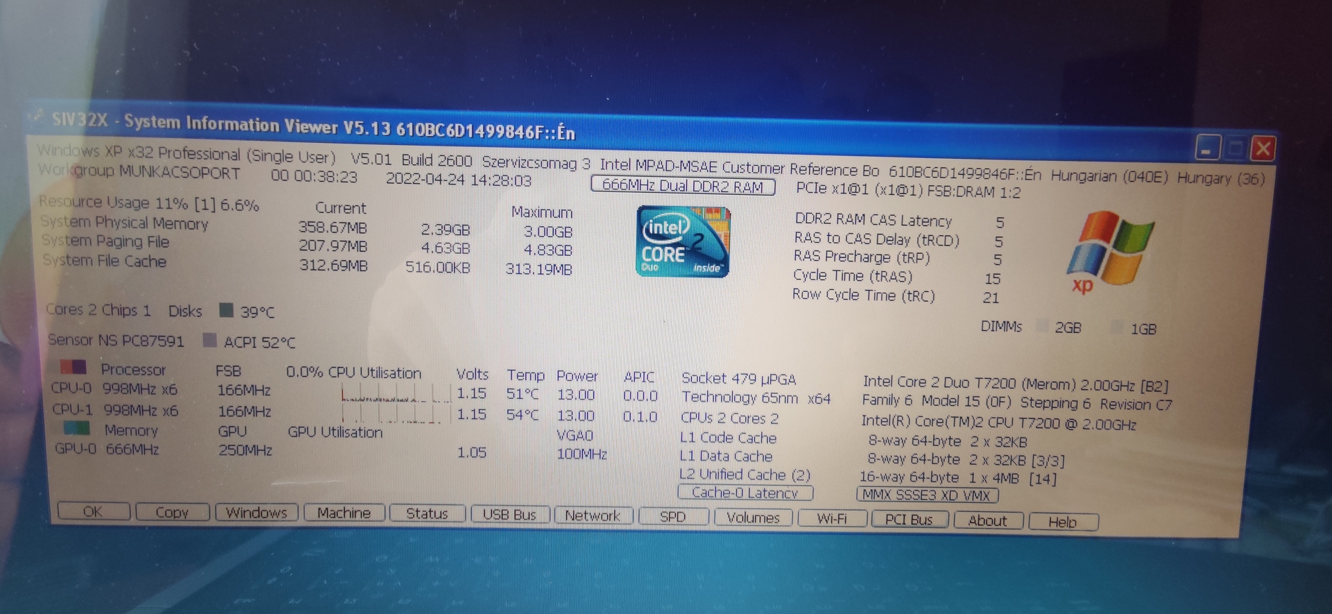

(#) vladcepes válasza Udvari Zsombor hozzászólására (») Ápr 24, 2022 /
Szerintem ez lenne az: Mobile Intel 945 Express Chipset 128Mb, Intel 82945GM Chipset. Igy kéne keresnem drivert?

(#) vladcepes válasza Gombszem hozzászólására (») Ápr 24, 2022 /
Az nincs, az rég volt amikor én ezt a gépet használtam kb 2007-ben.Aztán anyumé lett, most ö kapott egy másikat ezen utoljára Win 10 volt és most a kormány miatt tettem vissza az XP-t. Próbáltam most egy másik drivert, a drivert bemásolta viszont most két felkiáltójel van a Videókártyánál. ez sem jó

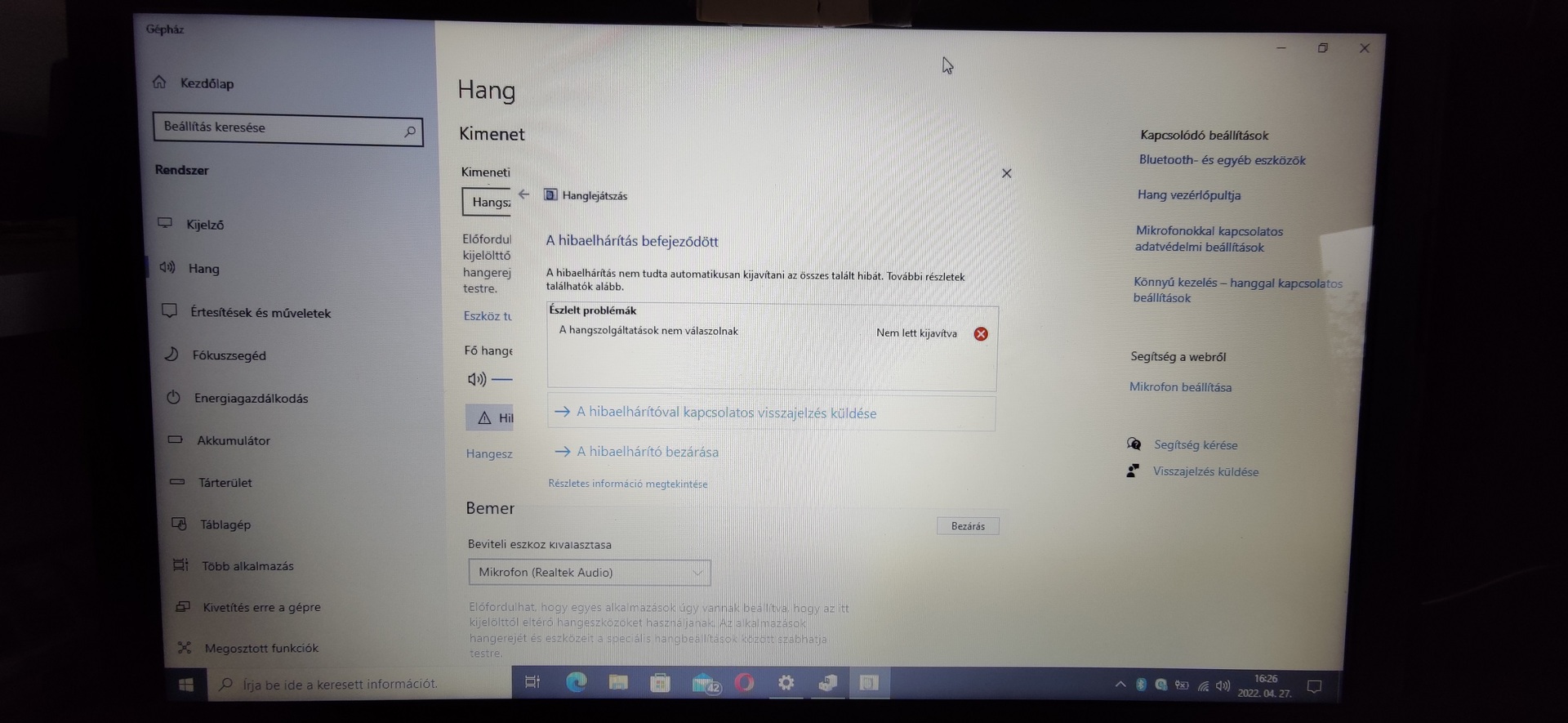

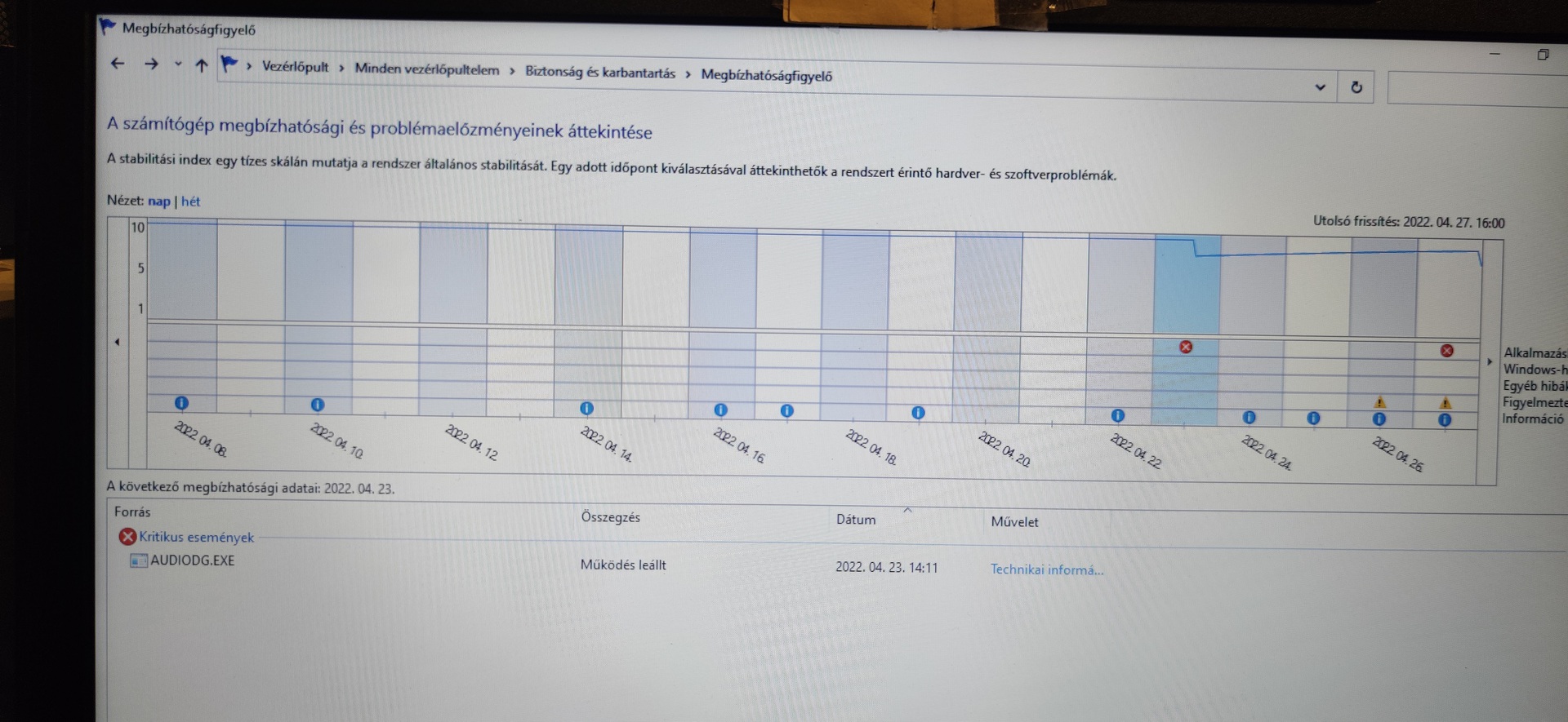

Sziasztok! Van nekem egy Dell laptopom kb 3 éves. A tegnapi nap bekapcsolást követően nem adott ki hangot. Lent az óra mellett az ikon ott van, megnéztem az Eszközkezelőben a driverek ott vannak, fülhallgatóval is próbáltam mert előtte való este azzal hallgattam. Ki be húzgáltam egy párszor hogy nem e ott ragadd be valami de nem megy azon sem. Szerintetek? Mit lehet megnézni? Járt már így valaki?
(#) Udvari Zsombor válasza vladcepes hozzászólására (») Ápr 27, 2022 /
Hangkártya meghibásodására lehet gyanakodni. Én már jártam úgy PCI hangkártyával, hogy a rendszer szerint minden rendben volt, ellenben hang az már nem jött belőle. Nem ártana, ha jobban átnéznéd a fejhallgató aljzatot is.

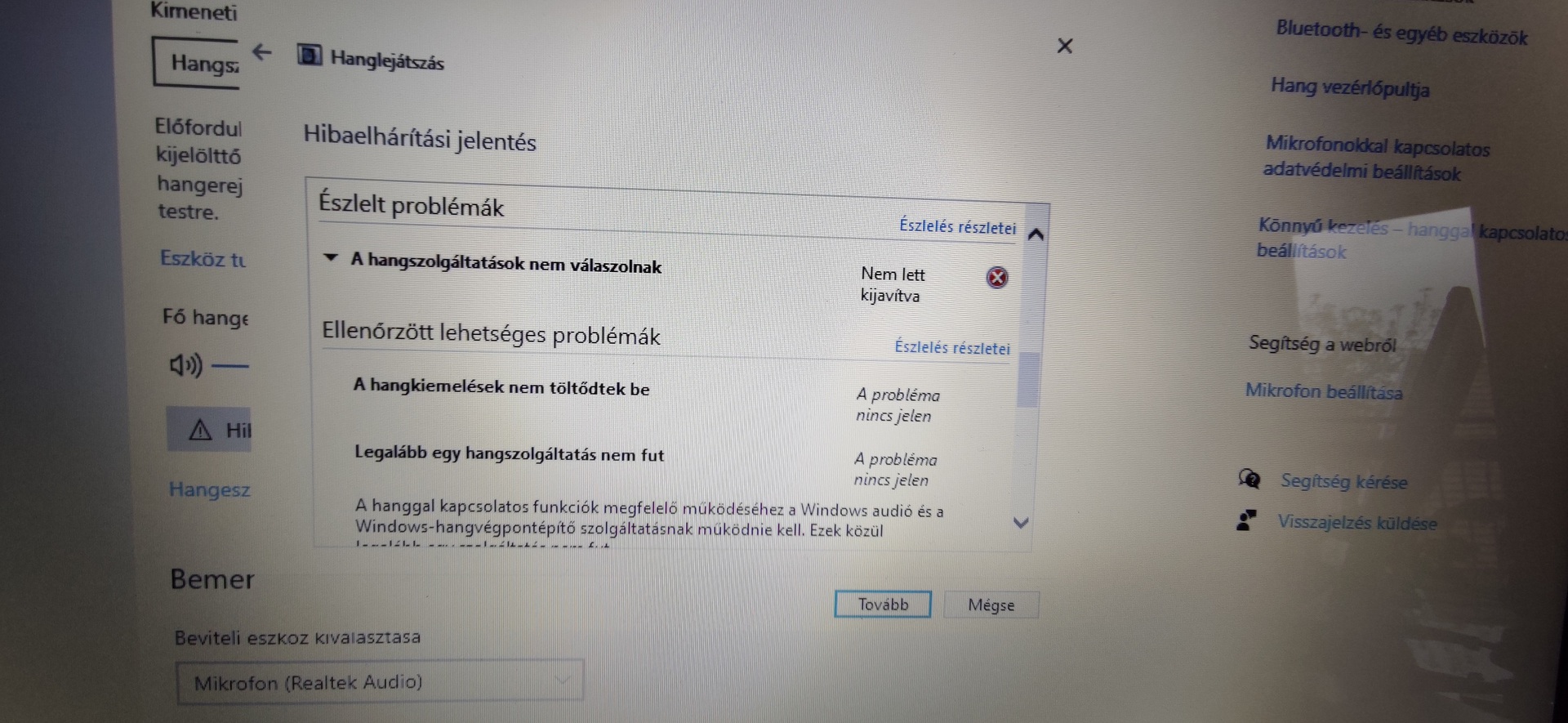

(#) img válasza vladcepes hozzászólására (») Ápr 27, 2022 /
Nem adtál meg pontos típusszámot, így csak általánosságban: most volt Windows patchelés, szóval kattints a jobb gombbal a Start menüre, majd válaszd a Vezérlőpultot! A "Rendszer és biztonság" alatt kattints a "Problémák keresése és javítása" elemre, majd a "Hardver és hang" alatt kattints a "Hanglejátszás hibaelhárítására" aztán kövesd a képernyőn megjelenő utasításokat!

(#) vladcepes válasza img hozzászólására (») Ápr 27, 2022 /
Futtattam Vírusírtót ,Malware-t (nem találtak semmit).Csináltam képet a hibáról.

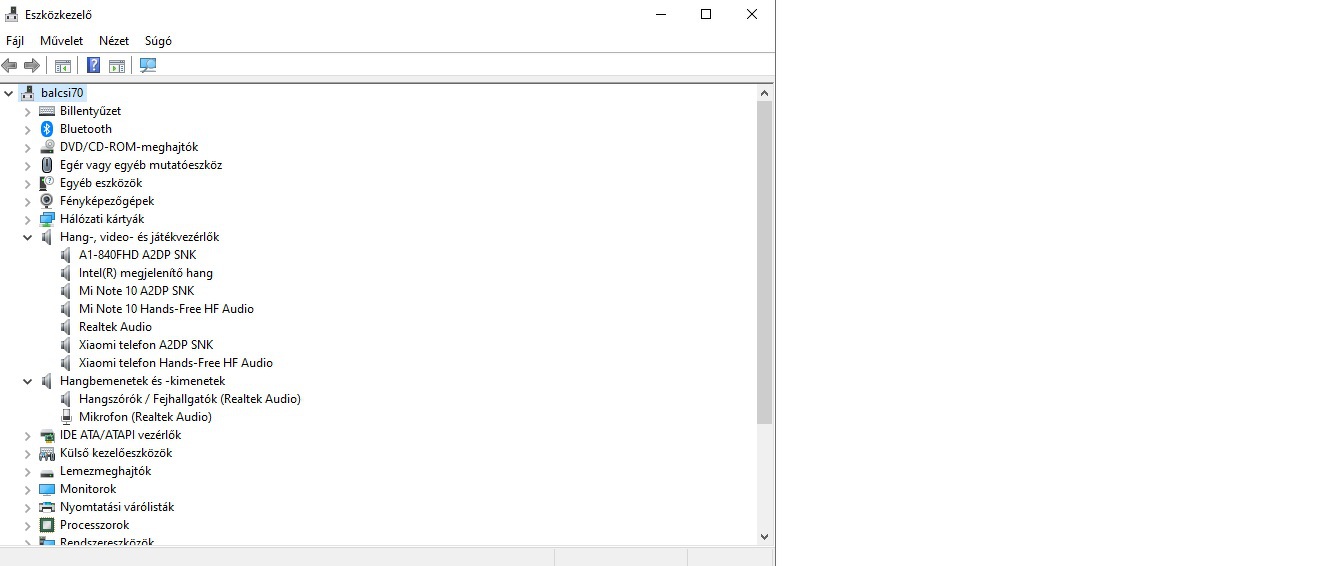

Eszközkezelő mutat-e valamit?
(#) vladcepes válasza Udvari Zsombor hozzászólására (») Ápr 27, 2022 /
nem

(#) bbb válasza Macsek71 hozzászólására (») Ápr 27, 2022 /
Nézd meg a feladatkezelőt, mi zabálja a géped! Azon kívül az is lehet, hogy az SSD-je kezd nyűglődni, meghibásodni és amiatt szenved ennyire. A live lemez meg ugye nem használja a háttértárat, azért megy normálisan.
(#) bbb válasza vladcepes hozzászólására (») Ápr 27, 2022 /

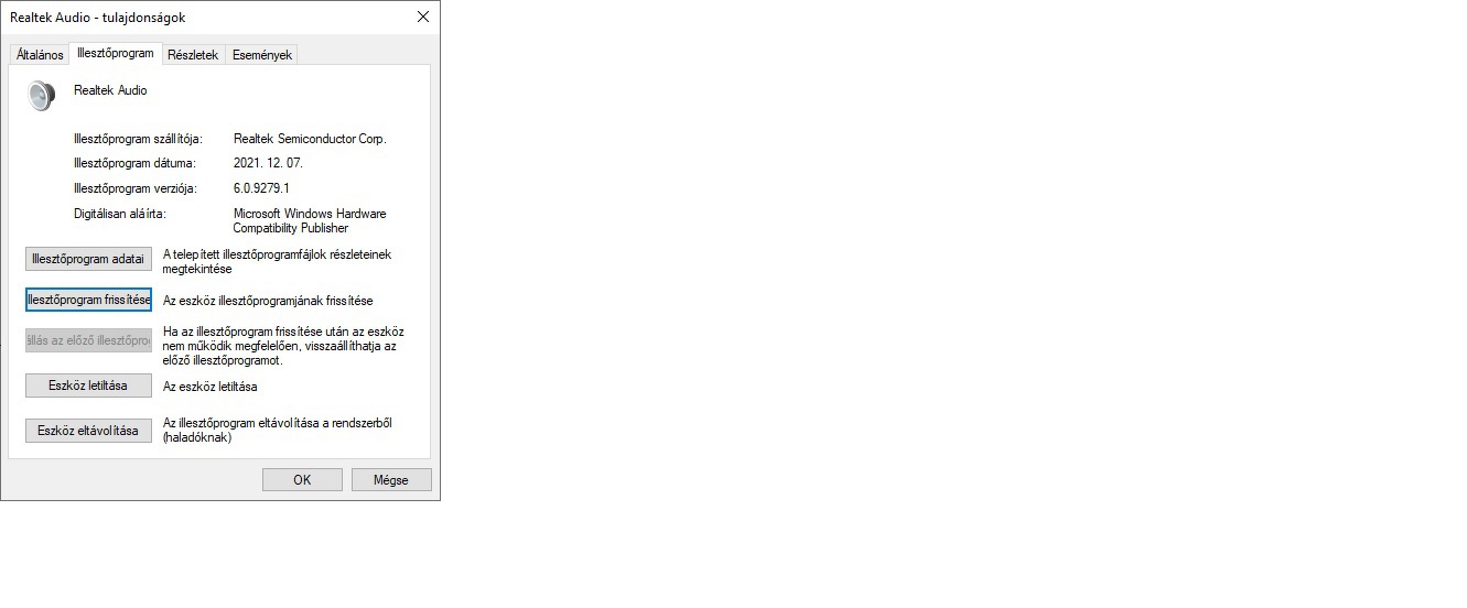

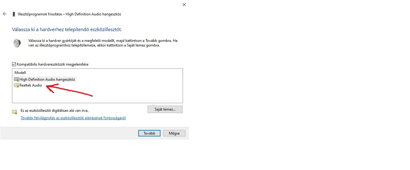

A hangkártya illesztőprogramját állítsd vissza előző verzióra, mert a windows frissítések mellett ráment abból is egy új, amivel nem jön ki hang. Emellett az illesztőprogramok frissítésének lehetőségét kapcsold ki a speciális beállítások között!

(#) vladcepes válasza bbb hozzászólására (») Ápr 27, 2022 /
Köszönöm! Ott ahol ezt meg tudnám tenni ott szürke az a rész, nem lehet megnyomni.
Sikerült! Át volt állva(frissülve) erre a Realtek Audiora. Most már jó!
