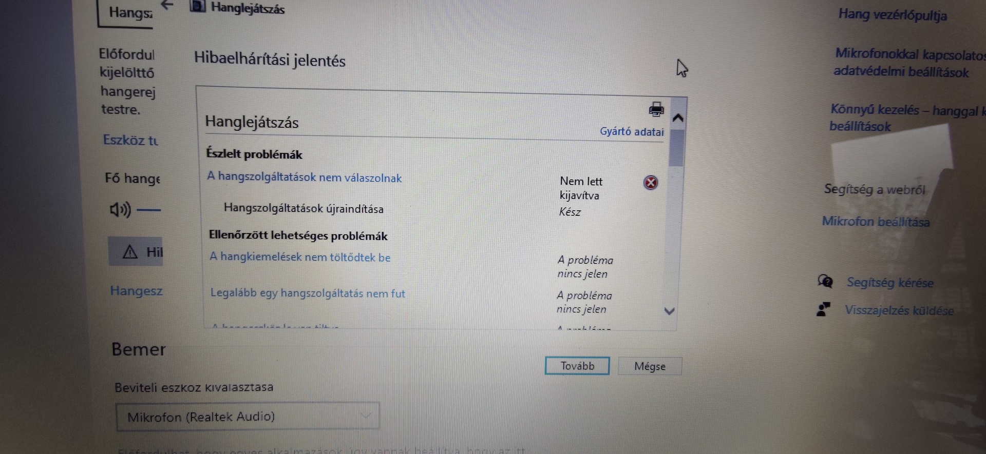

Sziasztok! Van nekem egy Dell laptopom kb 3 éves. A tegnapi nap bekapcsolást követően nem adott ki hangot. Lent az óra mellett az ikon ott van, megnéztem az Eszközkezelőben a driverek ott vannak, fülhallgatóval is próbáltam mert előtte való este azzal hallgattam. Ki be húzgáltam egy párszor hogy nem e ott ragadd be valami de nem megy azon sem. Szerintetek? Mit lehet megnézni? Járt már így valaki?
Hangkártya meghibásodására lehet gyanakodni. Én már jártam úgy PCI hangkártyával, hogy a rendszer szerint minden rendben volt, ellenben hang az már nem jött belőle. Nem ártana, ha jobban átnéznéd a fejhallgató aljzatot is.
Az lesz, haza érek nagyítóval át vizsgálom.
Nem adtál meg pontos típusszámot, így csak általánosságban: most volt Windows patchelés, szóval kattints a jobb gombbal a Start menüre, majd válaszd a Vezérlőpultot! A "Rendszer és biztonság" alatt kattints a "Problémák keresése és javítása" elemre, majd a "Hardver és hang" alatt kattints a "Hanglejátszás hibaelhárítására" aztán kövesd a képernyőn megjelenő utasításokat!

Rendben megnézem ezt is! Dell Inspiron 15 3000 sorozat. Windows 10- 64bit. A Windows frissítései ki van kapcsolva.

Futtattam Vírusírtót ,Malware-t (nem találtak semmit).Csináltam képet a hibáról.
Eszközkezelő mutat-e valamit?
nem

Attól még ráereszthetnél a hangkártyára egy driver frissítést...
Frissítem de ezt írja : az eszközre már a legjobb illesztő programok vannak telepítve.
Nézd meg a feladatkezelőt, mi zabálja a géped! Azon kívül az is lehet, hogy az SSD-je kezd nyűglődni, meghibásodni és amiatt szenved ennyire. A live lemez meg ugye nem használja a háttértárat, azért megy normálisan.
A hangkártya illesztőprogramját állítsd vissza előző verzióra, mert a windows frissítések mellett ráment abból is egy új, amivel nem jön ki hang. Emellett az illesztőprogramok frissítésének lehetőségét kapcsold ki a speciális beállítások között!

Köszönöm! Ott ahol ezt meg tudnám tenni ott szürke az a rész, nem lehet megnyomni.
Sikerült! Át volt állva(frissülve) erre a Realtek Audiora.
Most már jó!
