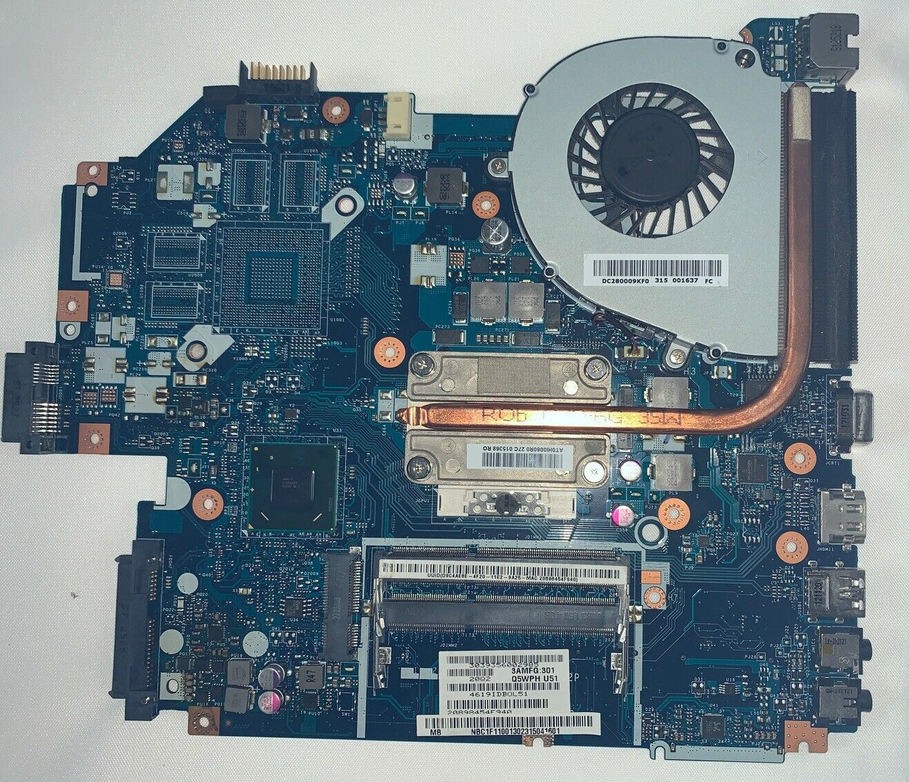

Sziasztok! Szeretném megkérdezni a processzor hiba lehet ha egyáltalán nincs semmi jelenség az indításkor. Adott egy Acer laptop egy rakás kaka reggel indult be is jött win10 du 2 kor kikapcsoltam. este újra bekapcsoltam . semmi csak a vissza jelző led világít és a töltés jelző. se kép se hang. tudna valaki egy tippet vagy repítsem ki az ablakon.?

Nagyon kevés az info a hardverről. Vedd ki az akkut és a bios elemet is, aztán rakd vissza. Ha így sincs semmi, akkor valami a fő tápbuszon haldoklik.

Már kiszedtem ebből csak a memóriát és a procit lehet kivenni. vissza rakom és csak az van amit írtam a ventilátor bekapcsol a kék kis led és aztán csak áll semmi azért érdekes mert tegnap szépen beindult ssd meghajtót tettem be 2gb ram és már indult is. Most csak az alaplapot procival de így sincs semmi . Ha volna egy procim kitudnám szűrni mert valahogy rá gyanakszom. egyszerű acer laptop olyan mint egy játék doboz .

(#) aramis válasza antiktelefon hozzászólására (») Nov 28, 2021 /
Erről az alaplapról lenne szó. Mi a véleményed?
(#) img válasza aramis hozzászólására (») Nov 28, 2021 /
Érdekesen áll baloldalt alul az egyik tekercs a két kondi mellett. Feltételezem, hogy valaki már megszakértette.
Jó szándékkal mondom, hogy itt nem szokás senkit barkóbáztatni: jobb lenne ha pontos típusszámot adnál, pl. a laptop alján lévő matricáknak a lefotózásával. Ha már segítene az ember, ne menjen el feleslegesen még plusz negyed órája a képen alig kivehető számok kimazsolázásával és begépelésével.

E1-531B9604g50mnks.

(#) villanyipi válasza aramis hozzászólására (») Nov 28, 2021 /
Bár tényleg gyorsabb lenne ha be írnád hogy pl lenovo levo6666 de azért egy tipp, ha a visszajelzők szépen villognak rá kellene próbálni egy külső monitort, ha ott sem jelenik meg kép akkor bios hard reset, ha ennyire szétkaptad akkor semmi nehézség nem lehet benne, ha nincs szétkapva vissza kellene állítani a régi állapotot ha úgysem jó akkor nincs mese valami kiment benne, de én a procit gyanusitanám legutolsó sorban

Ha szétszedés/ piszkálás után nem működött, akkor valami fizikai sérülést/ bga hibát keresnék, ha nem volt szétszedve csak egyszer megállt, akkor lehet végigméregetni az összes tápbuszt.

Az E1-431-nek hasonló az elektronikája:
https://www.youtube.com/watch?v=mxX2lny_TRw

(#) Chipmunk1960 válasza aramis hozzászólására (») Nov 29, 2021 /
Szia, Próbálj erősen rányomni a BGA-ra s úgy indítani. A procitól balra a nagy kocka
