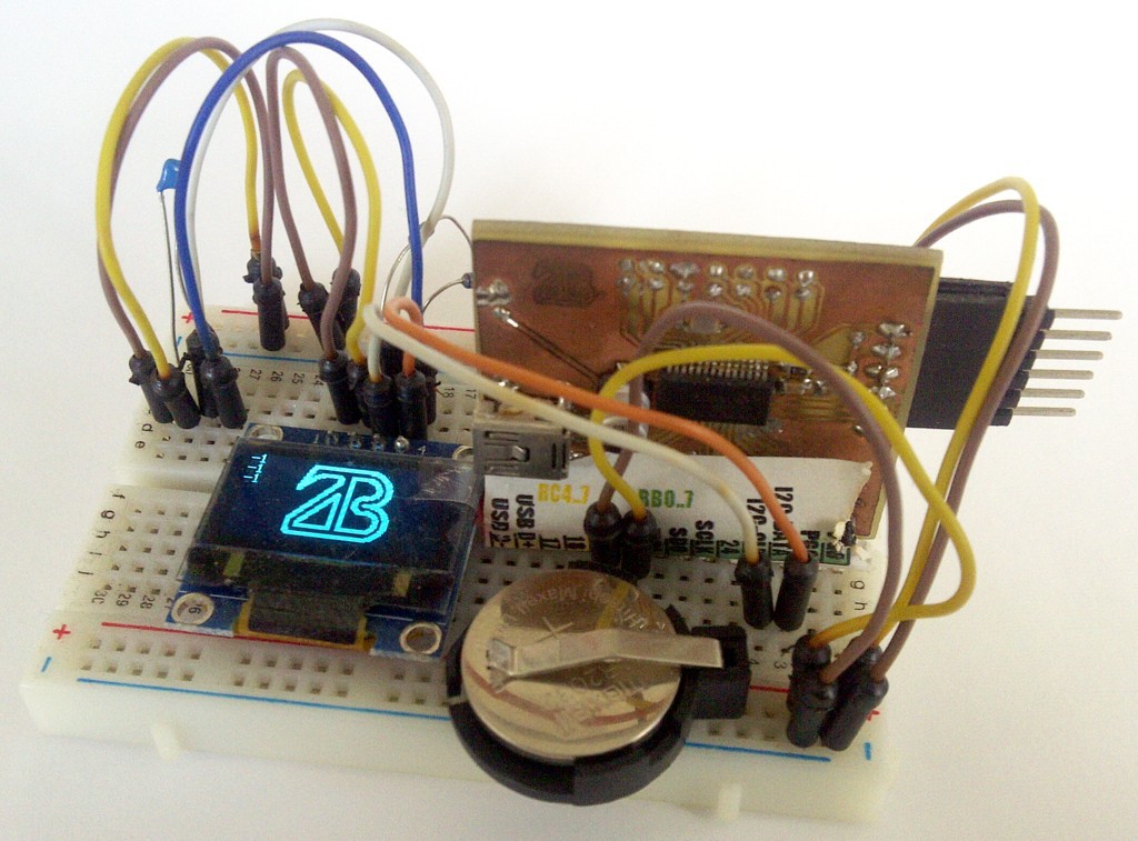

(#) bbb válasza morgo hozzászólására (») Dec 13, 2021 / 1
Igen, a kép nem az igazi, de azért látni valamennyire... A PIC-től jobbra ott egy 0603-as ellenálllás és egy kondi. A PIC felett pedig a kvarc és a kvarc mellett két oldalt 1-1db 0402-es kondi Többit a vezetékek eltakarják.
Gyakorlatilag ez a jószág egy kis kísérletezgetés volt arra, hogy a PIC18F25J50-eshez készítsek egy olyan panelt, amit a próbapanelba lehet dugni és nem vesz el a szükségesnél több helyet. Ez sikerült, a PIC minden lába ki van vezetve a panel oldalára, amit így állítva lehet bedugni közvetlen a két belső oszlopba. Ezen kívül rajta van az ICSP csatlakozó, hogy ne kelljen külön vesződni vele, az USB a kommunikációhoz szükséges minimum lábakkal bekötve, de a panelra ráfért egy LDO, így akár az USB-ről is meg lehet táplálni közvetlen. Gyakorlatilag három módszer van a megtáplálására: ICSP-n keresztül, USB-n keresztül, közvetlen a VDD-GND lábakon. A képen ez utóbbi látszik, ahogy egy CR2032-es elemről kapja a delejt, s I2C-n keresztül meghajt egy OLED kijelzőt.
