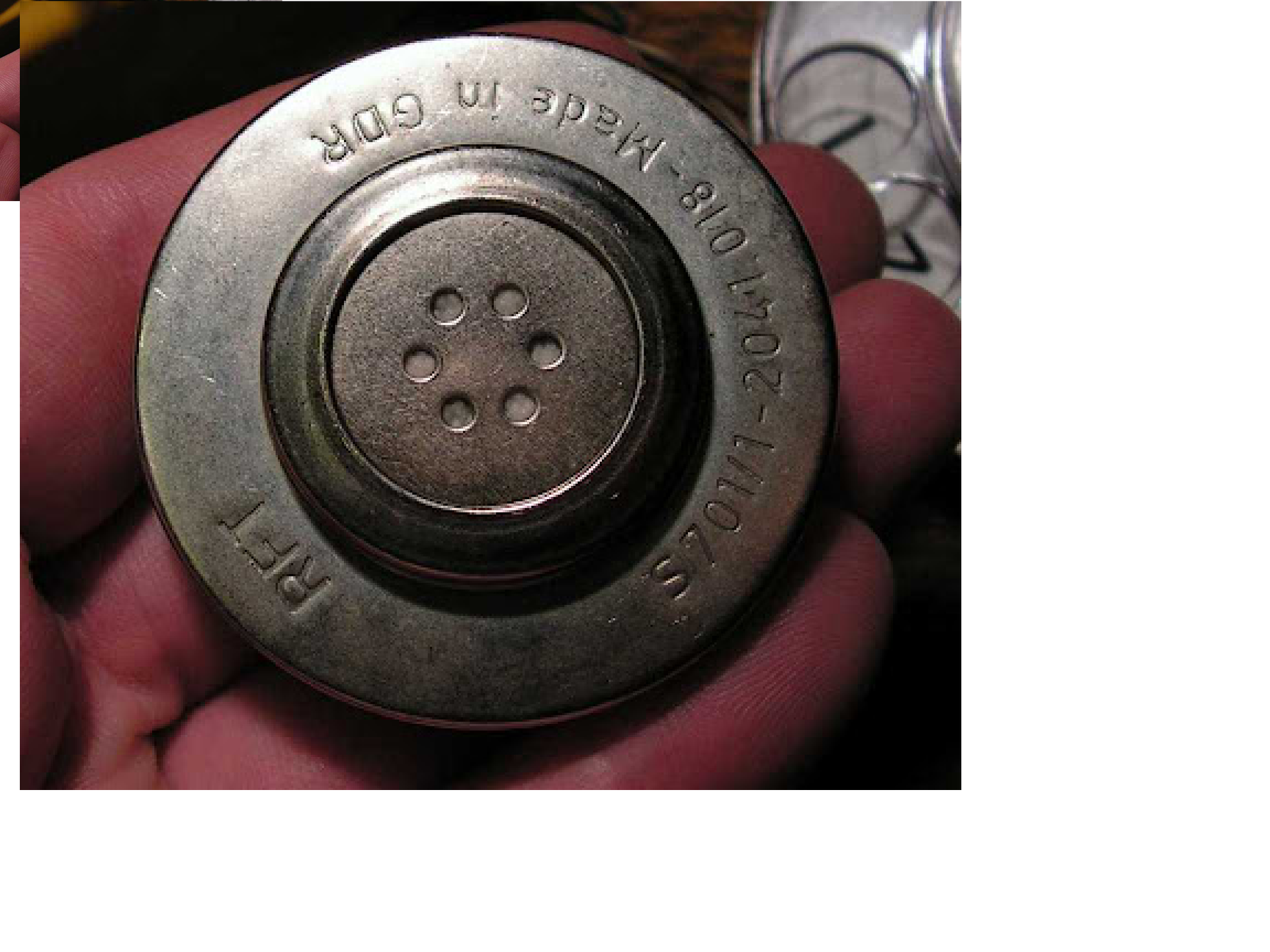

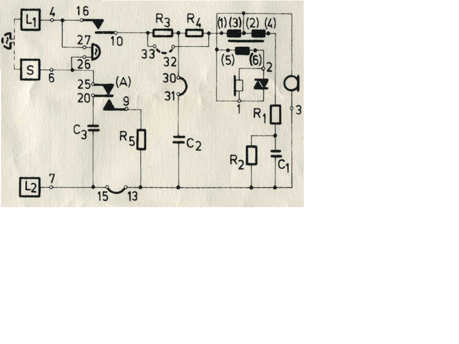

A mikrofon frontlapja lukacsos e? Mert ha igen akkor szénmikrofon. És ha az nagyobb áramon üzemel bizony összeéghet benne a szénpor. A hangáramkör szempontjából (önhang csökkentés) is hasznos lehet a közeli üzemmód bekapcsolása (T híd). Ha hazaértem felrakok egy kapcs. rajzot, ha nem találtok addig a neten.
(#) Zolejj válasza mek-elek hozzászólására (») Dec 23, 2021 /
Igen lukacsos, próbáltam ütögetni mert olvastam hogy valakinek problémája volt vele és az ütögetés segített.

Ha a Jumper 32+33-ban van, akkor át kellene tenni 30+31-be. Helytelen üzemeltetésben a szénmikrofon minősége folyamatosan romlik. Az ütögetés nem igazán megoldás.

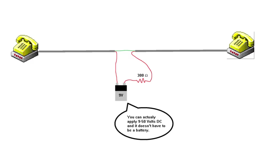

Létezik ennél egyszerűbb megoldás is: két készülék között két ér, egyik ér félúton megszakítva, elenyészően kicsi értékű soros ellenálláson keresztül 9V feszültséget betáplálni, a tápforrás lehet akár dugasztáp is ‒ mindkét kagyló felemelése esetén megy a kétirányú hangátvitel, viszont így csengetés nincs. Esetleg valamilyen módszerrel megoldható lehet, hogy ha valamelyik készüléknél felemelik a kagylót, akkor a másiknál visítson egy (öngerjesztett) csipogó a másik kagyló felemeléséig.

A kérdező két hely között szeretne használni két vonalas készüléket, én csak erre írtam egy pofon egyszerű megoldást, melyet már én is kipróbáltam.

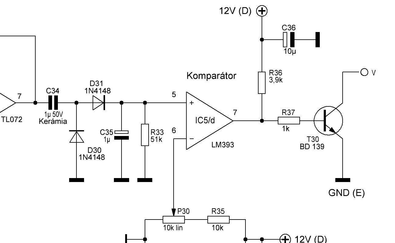

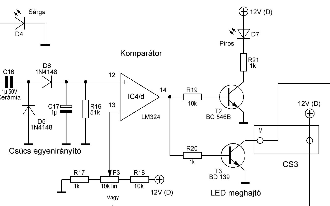

Sziasztok! Egy fényorgonát tervezek építeni, viszont valamit nem értek. 3 sávos (Magas-közép-mély) sávszűrés van, és mind a három végén van egy komparátor, és a végén egy bd139, amire ledszalag megy (műkötését tekintve, vagy világít vagy nem, a fényerővel nem játszik. A problémám a következő. Az egyik esetben egy LM324 látja el a komparátor szerepét, a másikban egy LM393 (ha jól tudom, komparátor cél IC). Az LM393 esetében a BD139 bázisa fel van húzva 3k9 ellenállással tápfeszre, az LM324 esetében viszont nincs. (a Ledes BC546 szerintem csak egy jelző, hogy van jel a komparátor végén, jól sejtem?) Annyira nem szórakoztam még komparátorokkal, viszont szeretném megérteni, miért van az egyik kimenete tápra húzva, a másiké pedig miért nincs. Ha valaki fel tudna homályosítani, megköszönném!
(#) kadarist válasza Potkiller hozzászólására (») Dec 24, 2021 /
Szia! A 393 kimenete nyitott kollektoros, így mindenképpen kell munkaellenállás a végtranzisztorának.
