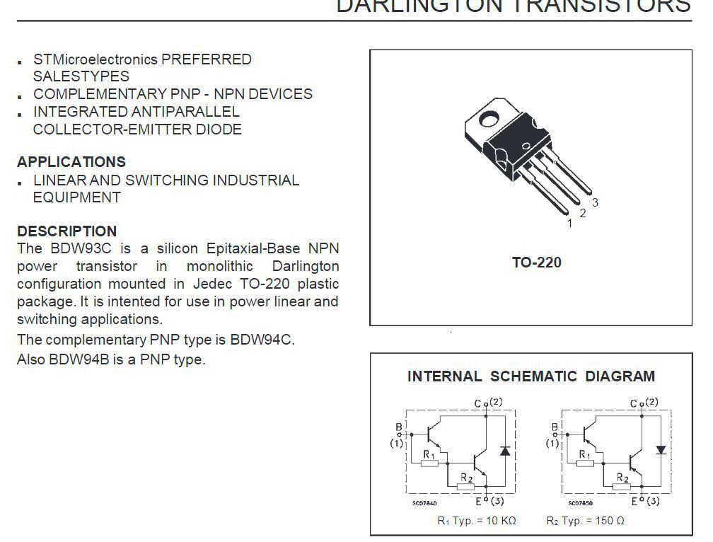

- Ismer-e valaki olyan bipoláris (NPN) tranzisztort, aminek az emittere és a kollektora között van egy "ellenirányú" dióda?
- Miért kell értelmezhetetlen fényképet feltölteni?
- Hogy lehet így segíteni?
(#) majkimester válasza Ódenka hozzászólására (») Dec 23, 2021 / 2
VND3NV04 lesz az.
(#) Ódenka válasza KU202M hozzászólására (») Dec 23, 2021 /
Nem olyan ritkaság az a megoldás. Pl. induktív terhelésekre dolgozó tranyóknál. Azt hittem ezt mindenki tudja a tranzisztorral, FET-ekkel bajlódó fórumtársak közül.
De legyen itt egy példa, BDW93A
@majkimester
Köszönöm, a csájna műszer tranzisztort rajzolt és műszerrel meg se néztem a szokásos módon B-E, B-K diódaméréssel. Ráadásul 5 db volt hasonló pozícióban és 1 db BDW93A, amiben ugye ott a védődióda...
FET ez a mindenit...És van egy fél marékkal, örülök neki!
A hozzászólás módosítva: Dec 23, 2021
(#) KU202M válasza Ódenka hozzászólására (») Dec 23, 2021 /
Na, ma is tanultam valamit!
Én is Meg kellett volna hagyományos úton is mérnem a holmit.
És a mellettük fényeskedő 1 db darlington tranyó miatt azt hittem, ezek is ugyanolyanok. Nem tudom a panel hol és mit csinált, amiből bontottam ki az OMNIFET-eket - így hívják az adatlapja szerint...A tokozása pedig a pdf-je szerint TO-251 névre hallgat.

(#) vision61 válasza KU202M hozzászólására (») Dec 24, 2021 / 1
„- Ismer-e valaki olyan bipoláris (NPN) tranzisztort, aminek az emittere és a kollektora között van egy "ellenirányú" dióda?”
Már a régi CRT készülékekben is használtak ilyen tranzisztorokat, pl a BU406D, BU407D.

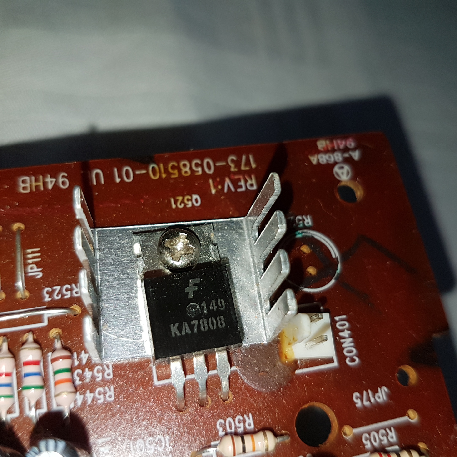

(#) Udvari Zsombor hozzászólása Dec 27, 2021 /
Mi van a "hűtőbordán"? Egyenirányító?
(#) nedudgi válasza Udvari Zsombor hozzászólására (») Dec 27, 2021 /
Fairchild gyártmányú 8V, 1A analóg teljesítményszabályzó IC: KA7808.
(#) Kari55 válasza Udvari Zsombor hozzászólására (») Dec 27, 2021 /
(#) villanyipi válasza Udvari Zsombor hozzászólására (») Dec 27, 2021 / 1
Ha még keresővel sem sikerült rájönnöd , hogy ez egy 8 voltos feszültségstabilizátor ic nyugodtan tedd vissza a helyére ne piszkáld ne hajtogasd vidd el olyannak aki ért hozzá, ha nem működik!
(#) Udvari Zsombor válasza villanyipi hozzászólására (») Dec 27, 2021 /
Kösz, ez csak egy bontott panel, csak kíváncsi voltam, hogy mi van rajta.

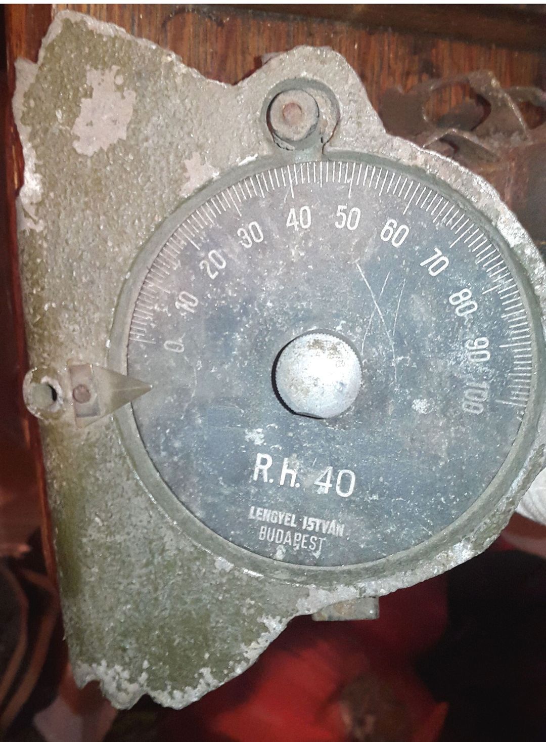

(#) lóri hozzászólása Dec 27, 2021 /
Sziasztok! Valaki kérdezi, hogy ez mi lehetett, mit mért. Ismerős valakinek?
(#) proli007 válasza lóri hozzászólására (») Dec 27, 2021 /
Hello! Nekem ugyan nem ismerős de a felirat szerint légnedvesség mérő volt.. Mert gyanítom most már csak emlék.
(#) Gafly válasza proli007 hozzászólására (») Dec 27, 2021 /
Volt egy Lengyel István vegyész...
(#) Ódenka válasza Gafly hozzászólására (») Dec 27, 2021 / 1
A képből ítélve felrobbant a holmival együtt...

(#) lóri válasza proli007 hozzászólására (») Dec 28, 2021 /
Köszönöm mindenkinek. Közben megtudtam, hogy egy rövidhullámú vevőnek a tekerentyűje.

(#) proli007 válasza lóri hozzászólására (») Dec 28, 2021 /
Vicces, mert az RH igaz rövidhullámot is jelenthet, de "Relative Humidity"-it is az legalább tényleg 0..100% között van skálázva, mert az RH aligha értelmezhető így..
Nekem is az volt az első gondolatom, de valaki egy kb. 1939-es (12.hó, 488.oldal) rádiótechnika-féle újságból mutatott egy képet, amin rajta volt, de már törölték. Az arcanum-ban megvan.
A hozzászólás módosítva: Dec 28, 2021
(#) Suba53 válasza lóri hozzászólására (») Dec 28, 2021 / 3
Jó kis technika történeti infó.
Ezek szerint a háború előtti Magyarországon létezett egy Lengyel István nevű iparos, esetleg kis vállalkozó, akinek a cége gyártott RH készülékeket, lehet hogy amatőröknek, de lehet az is hogy a katonaságnak. Aztán egy ilyennek a szétrobbant darabja egyszer csak megjelenik itt.
Ha belegondolok, hogy Hewlett és Packard is az amcsi hadsereg számára készített műszereket a garázs műhelyében a háború előtt. Mivé válhatott volna Lengyel István cége, ha nem a vesztes oldalra kerülünk. ......................
