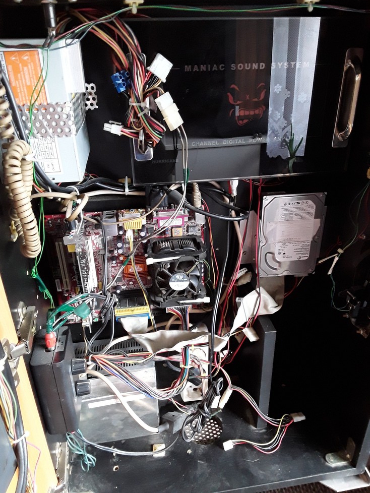

(#) gppeti hozzászólása Jún 26, 2021 /
Sziasztok! Zenegépemet szeretném üzemképessé tenni.
Olyan hozzáértő , fórum tag segítségét kérem, aki a mellékelt fényképen látható helyzetből kiindulva, tudna irányt mutatni a javításban! Várom privát üzenetben is ,akár elérhetőséggel,hogy telefonon megbeszéljük!
Köszönöm előre is a segítséget! Peti
(#) uniman válasza gppeti hozzászólására (») Jún 26, 2021 /
Azt látni, hogy a HDD-t nem érzékeli az alaplap...azt kéne először megnézni.
(Az M.N.C végfokhoz megvan távirányító is ?)
(#) gppeti válasza uniman hozzászólására (») Jún 26, 2021 /
Köszönöm uniman a gyors választ!
Hogyan ellenőrizzem le a HDD-t? Miket kellene tartalmaznia,ill. hogyan kezdjek hozzá? Lehet,hogy egy csatlakozó hianyzik?
A távirányító képét mellékelem, bár a kezelését nem ismerem.
Tudnank telefonon beszélni? Köszönöm a segítségedet! Peti
(#) uniman válasza gppeti hozzászólására (») Jún 27, 2021 /
Hello! Köszi a képet. Bár ez csak egy PC-s távirányítónak tűnik...
Az én zenegépemben egy M.N.C Hurricane V1200 autós erősítő "ketyeg"...ahhoz egy ilyen RF táv való (nekem elveszett).
A HDD-t működő PC-be (másodiknak) rakva látnod kéne rajta a fájlokat...
