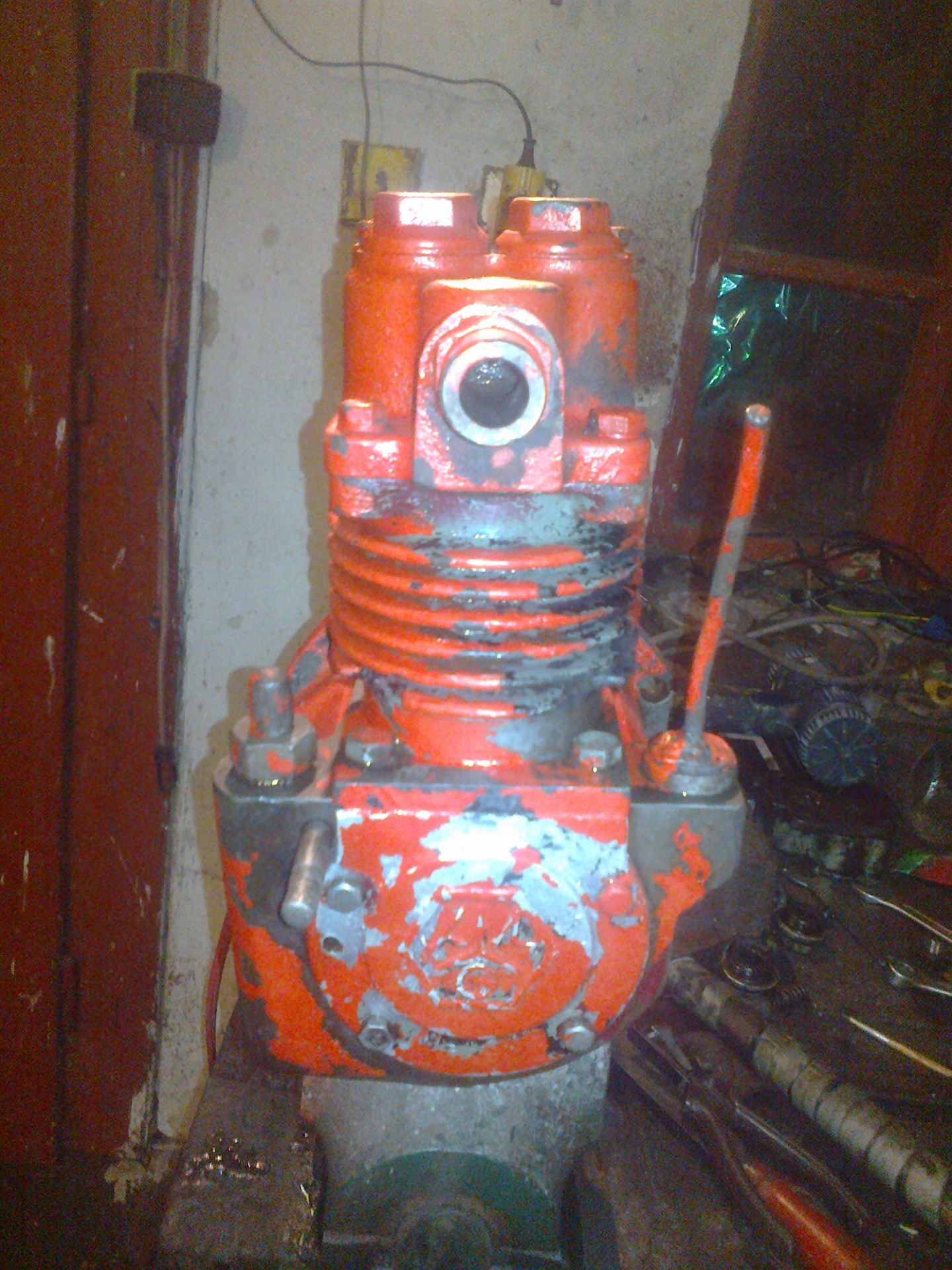

A fotókon látható kompresszorral kapcsolatban szeretném a véleményeteket kikérni. Kérdéseim a következők: Mi a típusa (IFA, Csepel, stb...)? Mennyi a légszállítása? Mekkora a maximális fordulatszáma? Mekkora teljesítményű háromfázisú motor szükséges hozzá ? Található-e hozzá dokumentáció ? Segítségeteket és válaszotokat előre is köszönöm!
Emlékeim szerint ez egy Ifa kompresszor.
Szerintem ez egy egy hengeres Csepel
Akkor ő sem tudja mit árul!?: Bővebben: Link
