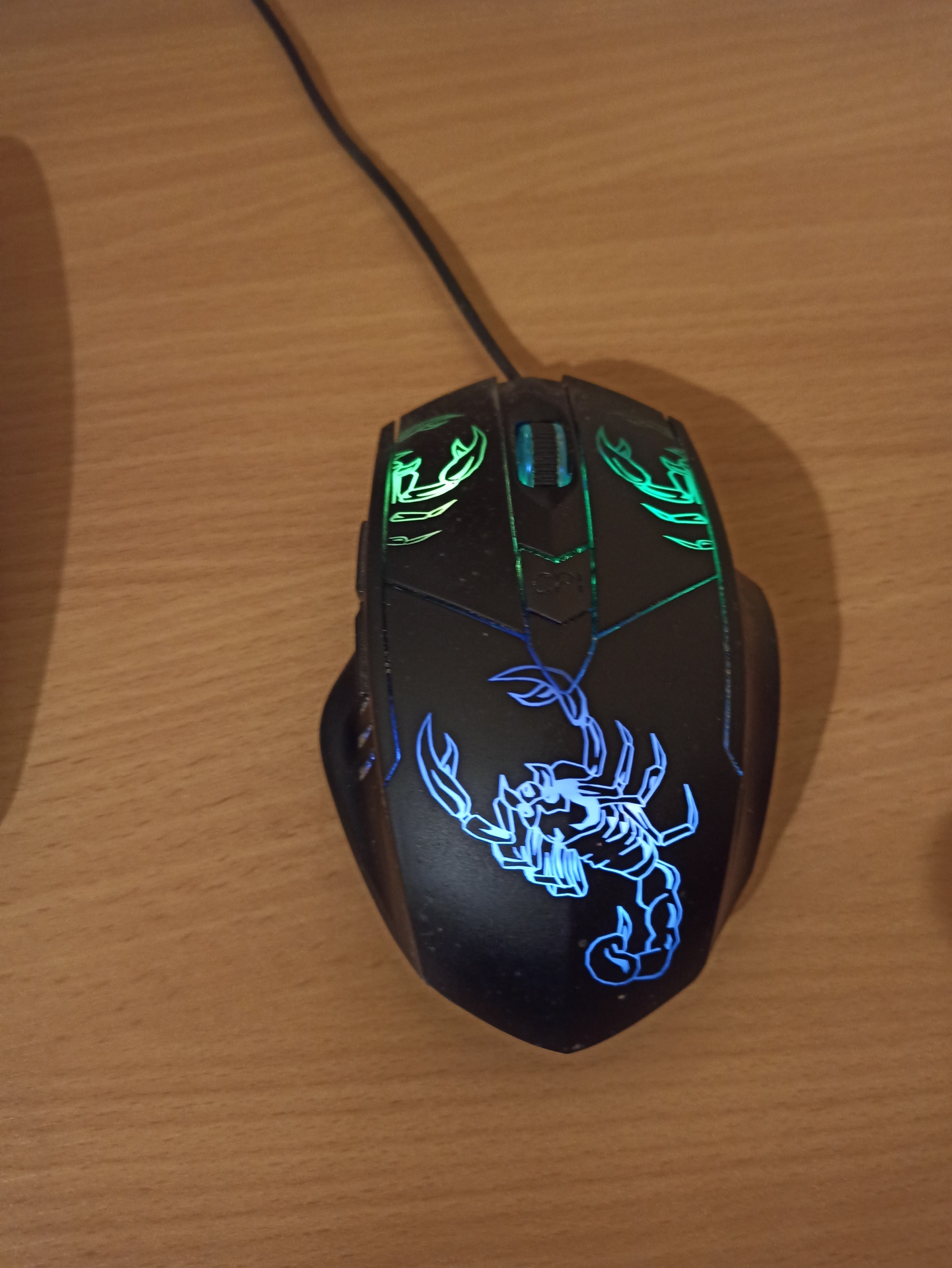

![]() Az enyém meg rgb-ben pompázik. Használat közben nem látszik milyen színes egyéniség. Kicsit megviselte már a sok harc, de még mindig keményen állja a sarat ![]() Itt-ott golyó ütötte nyomok jelzik a küldetések végét A hozzászólás módosítva: Dec 30, 2021
