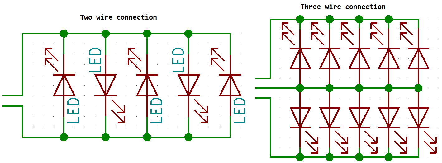

Van egy elemes LED fényfüzérem, több funkcióval. A képen a bal oldali módon oldották meg a bekötést, PWM jellel hajtva, aminek a vezérlő cserélgeti a polaritását, így fenntartva a folyamatos világítás hatását. A problémám az, hogy a vezérlő időzített, 6h be és 18h ki módon. Ezt nem lehet kikapcsolni benne, ezért szeretnék egy vezérlőt csinálni hozzá. Ha a ledek egyik vezetékét fél tápra húzom, a másik felét pedig megfelelő értékű ellenállással a kimenetre rakom, jó lehet? Akkor elvileg váltogatná a polaritást, de javítsatok ki, ha tévedek.
Ha a két vezetékest használod, a pwm kimenetet 2db tranzisztorral a polaritást tudod forgatni.
Hello! A két ellenállálás nem jó. Zabálná a tápot és fele feszültséget adna. Ide "H-híd" kell. De nem írtad a tápfeszt, meg az áramot. De vélhetően 3V-os. De miért gond az időzítés? Az kíméli az elemet.. Nappal úgy sem látszik a dolog.

Akkor hogy stílusosak legyünk, két 555-öt is használhatsz. Egyik astabil, a másik inverter üzemmódban, és a két kimenet közé kötöd a Led-eket. Az 555 az 5V-ból "lecsal majd 1V-ot, de az is elég lesz. 100mA-ig tudod használni.

Nincs régi trafós Nokia töltőd? Az szétszedhető, semmi elektronika nem kell. Graetz-et kiveszed és mehet a váltó a ledekre. Esetleg egy soros elleállás kell.
