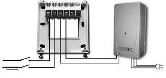

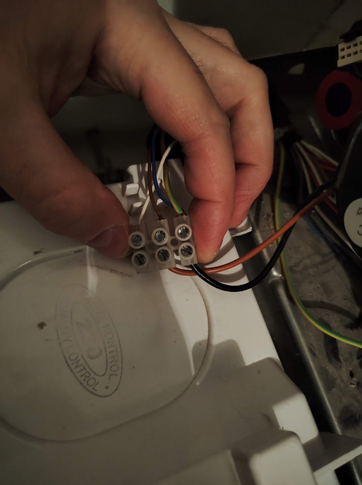

(#) bagkri01 válasza uniman hozzászólására (») Jan 10, 2022 /
Jelenleg így van bekötve, a fehér-barna-kék a kazán felőli rész, a fekete-barna a termosztát vevő részébe megy. Esetleg tudod mi a megfelelő bekötés?

(#) uniman válasza bagkri01 hozzászólására (») Jan 11, 2022 /
Ha "több éve fennálló probléma"...működött ez így valaha? A Q7 előtt milyen termosztát volt bekötve?
Egy sorkapocs pár dróttal nem mond semmit...de mások is küzdöttek ezzel:
eBUS és kapcsolgatós termosztát is ráköthető ugyan, de csak a szerviz embere tudja átprogramozni...látta ezt valaha szakember?

(#) Gombszem válasza bagkri01 hozzászólására (») Jan 12, 2022 /
Ha a termosztátból kimenő vezeték a kazán tápfeszültségét adja, akkor tényleg csak akkor megy, ha a termosztát bekapcsol.
A kazánnak fix tápfeszültség kell, és a termosztátnak csak a fűtés indító kapcsokra kell rövidzárt adni.

(#) Georgee válasza bagkri01 hozzászólására (») Jan 14, 2022 /
Ha tudod a tipusát, akkor hasznlati utasításba benne lesznek a bekötési módok (sima termosztát, kapcsolóórás termosztát, ebus termosztát), legalábbis a vaillantba benne van. Szerintem érdemes rákeresni.

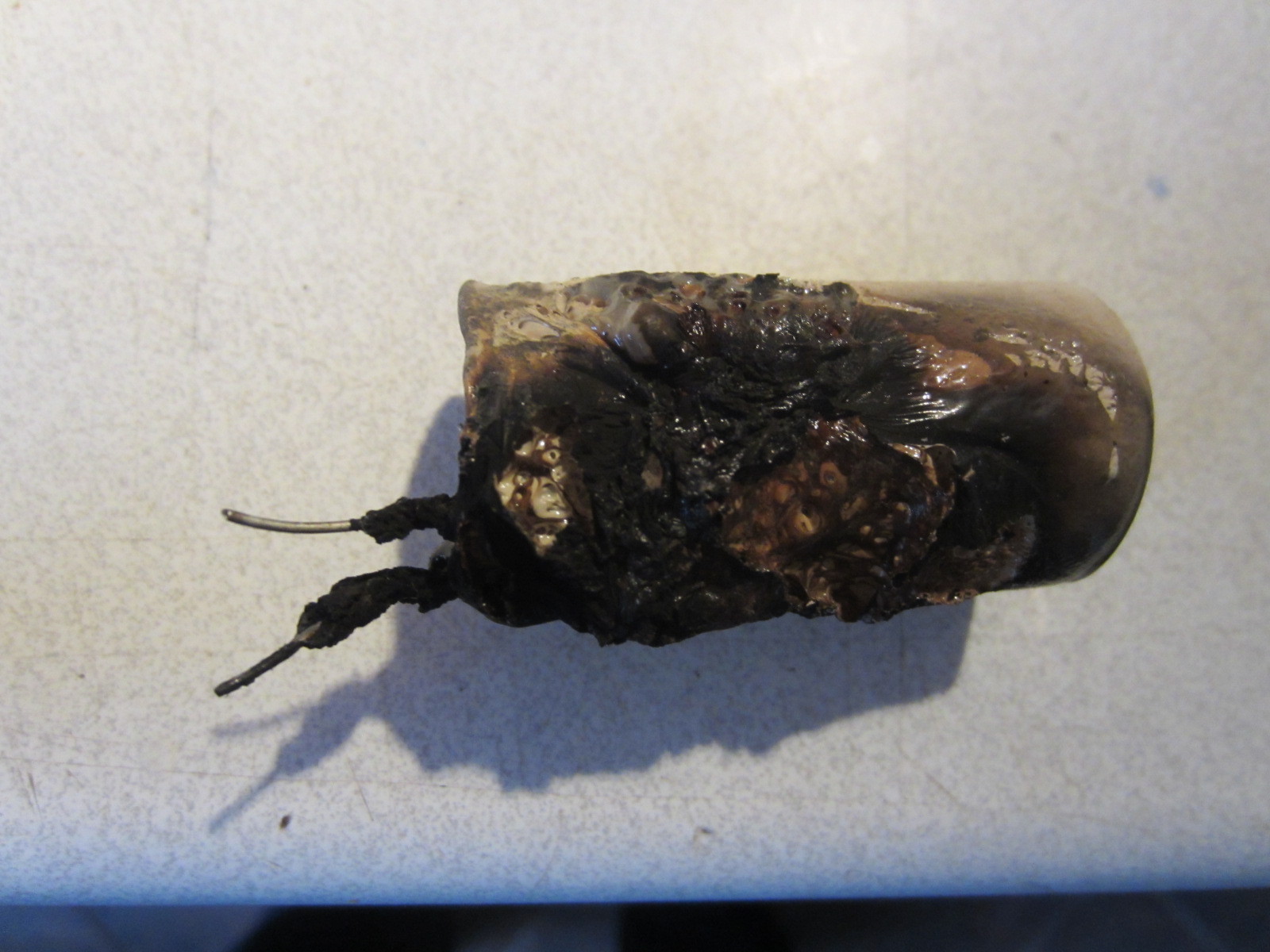

(#) Fats Domino hozzászólása Jan 17, 2022 /
Jó napot mindenkinek! Ez a motorindító kondenzátor egy cirkó keringető szivattyújának a része volt, de nekem nagyon gyanús,hogy ennek nem így kell kinéznie?! Milyen értékű kell ide?
(#) Hutty válasza Fats Domino hozzászólására (») Jan 18, 2022 /
2 - 2,5 µF / 400 V üzemi, a grundfos keringetőkbe.

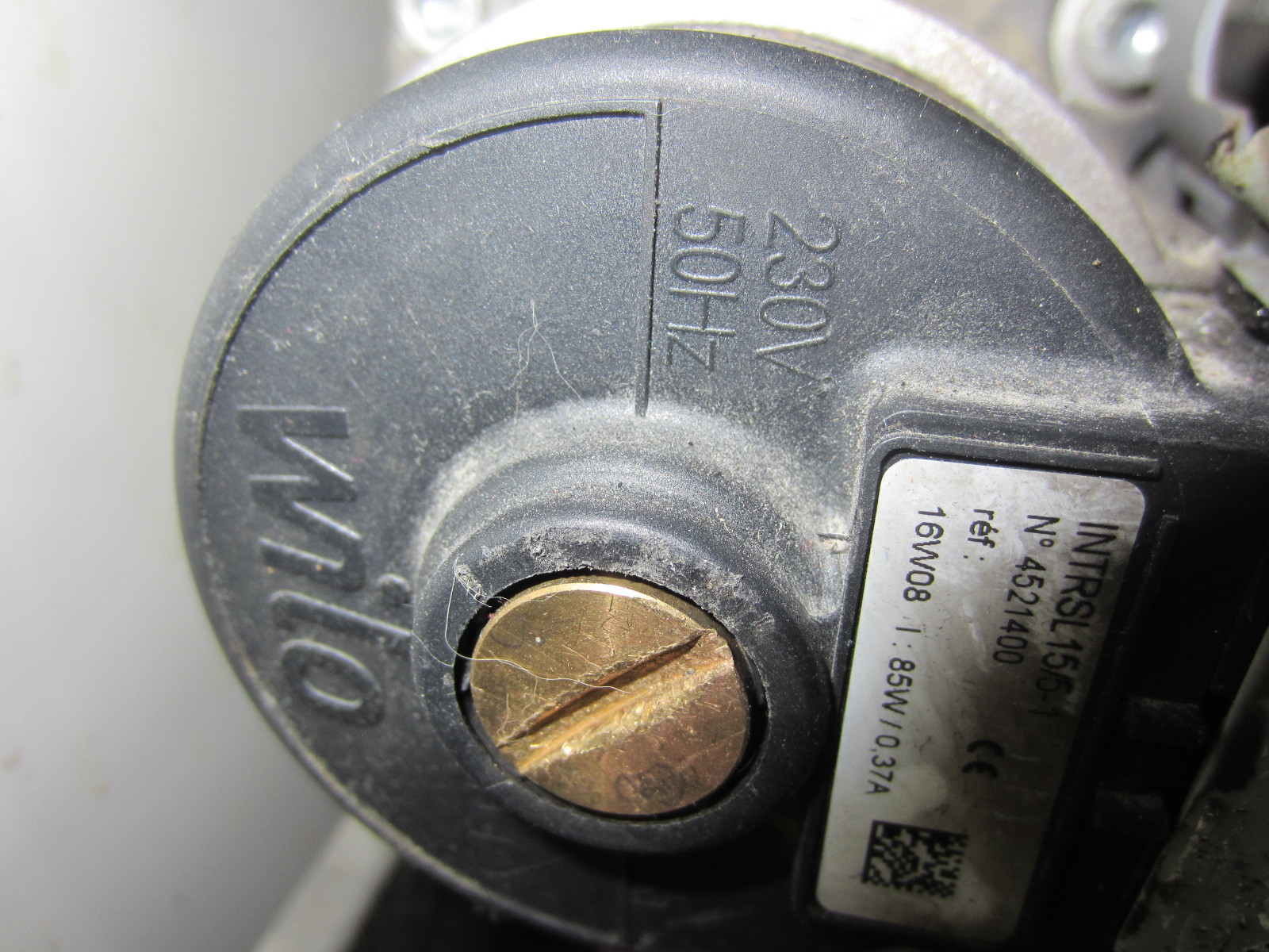

(#) VIM válasza Fats Domino hozzászólására (») Jan 18, 2022 /
Szia! A milyen cirkó milyen szivattyúja lemaradt a kérdésből.
(#) jpuskas99 válasza stopi hozzászólására (») Jan 18, 2022 /
Érdekes jelenségek, ilyenek ritkán történnek, már az én tapasztalatom szerint. Lekapcsolt termosztátoknál is ment a fűtés? Vagy csak azt jelezte ki a termosztát, hogy lekapcsolta, de valójában BE jelet adott neki? Én mégis a termosztát ellenőrzését venném előre, ha ott kizártam minden hibalehetőséget, akkor tovább a zónaszabályozás elemeire, ott is először a radiátoros körre.
(#) Fats Domino válasza VIM hozzászólására (») Jan 18, 2022 /
Bocs,ez lemaradt. Jó régi Junkers, Wilo 85 W 0,37A
Sürgős volt,kellett egyet vennem, 4 µF 450 V, ezzel elindult a szivattyúmotor, de maradhat ez benne?
