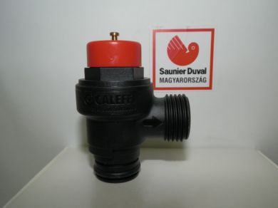

Saunier Duval Renova Star F24 E BT.
3db 2tagos lapradiátor és egy törölköző szárító radiátor.
Nem tudom ez hány liter lehet. Kis lakásról van szó, 33m2.
"A kazánba beépített tágulási tartály gyárilag 0,5 bar nyomásra van beállítva, így a fűtőkör 110 liter 75°C-os fűtővizet tartalmazhat max. 3 bar üzemi nyomáson."
(#) jpuskas99 válasza Skillet hozzászólására (») Dec 23, 2021 /
„nem tudok 1.5 bar fölé tölteni, mert a 3bar-os biztonsági szelepen folyik ki a víz”
Véleményem szerint ez egyértelműen a biztonsági szelep hibája. A biztonsági szelepet ki tudnád venni és ellenőrizni, hogy a tömítő felületére nem került-e valamilyen piszok, mely már a 3 bár nyomás előtt is nyit? A szelep hasonlóan néz ki, de lehet műanyag, vagy réz házas is. Az alsó felületét kellene ellenőrizned és ahová az felfekszik, ahol zár, azt is. Amennyiben a kettő felület tiszta, akkor már a biztonsági szelep fáradt el, azt cserélni kell.
Persze a kiszerelése előtt a kazánt (csak a kazán belső körét!) nyomástalanítani, vízteleníteni kell.
Egyébként a nyomásnál a 0,5 bar fölé is mehetsz pár tizeddel, talán 1,2 bar értékre is, de ezt úgyis fogod látni a beüzemeltetésnél, hogy megfelelő-e.

(#) Skillet válasza jpuskas99 hozzászólására (») Dec 24, 2021 /
Köszönöm srácok. Honnan érdemes beszerezni hozzá gyári alkatrészt? Amúgy igen, műanyag! Két ünnep között jó volna egyet beszerezni...
Ezt a szelepet sosem használtam leürítésre. És valószínűleg sosem szabadott volna nyitnia sem, mert 3 bar fölött ez a rendszer még nem járhatott.
Ez a fél bar érték és szöveg volt a kézikönyvben írva. Azt sajnos nem tudom, hogy ez kevés vagy sem. De alapvetően azt gondolnám, hogy kb mindegy, mert attól még a biztonsági szelepnek nem szabadna nyitnia. De passz.

Én HMV és fűtés szeleppel is tapasztaltam ezt, ha sokáig nem nyit ki, akkor a gumifelületbe belenyomódik az ellendarab, így amikor kinyit a szelep, a gumiban lévő mélyedésbe a víz belemossa a hordalékot és rosszul zár. Akárhogy kipucolod, az első aktiválódás után nem lesz jó. A HMVhez tartozót ki is cseréltem, a fűtéshez nem találtam megfelelő betétet, így csak kipucoltam és bízok bele, hogy nem megy fel soha a nyomás addig, hogy kinyisson, üzemszerűen nem is kéne neki.
Szerintem nála az történhetett, hogy valamiért felszökött a nyomás és kinyitott a biztonsági szelep és azóta nem záródik rendesen az sem. De ez csak logika alapján tipp, nem típusismeret alapján mondom.
A legtöbből a rugós betétet ki lehet tekerni a nyíllal ellentétes irányban, egy pucolást megérhet a dolog, az első nyitásig jó lesz.
Miénkben így néz ki a szelep:
Ez elvileg utángyártott
KATT
Ez pedig eredeti lehet?
KATT
Érdemes az eredetit rendelni?
Holnapután nekilátok, kikapom és megpróbálok rá hatni
(#) jpuskas99 válasza Skillet hozzászólására (») Dec 24, 2021 /
Inkább az eredetit választanám. A fokabt az ünnepek között is nyitva van, de korábban zár. Előtte azért ellenőrizd a mostani szelepet kiszerelés után, hogy nem-e csak a tömítőfelületek tisztítása szükséges.
