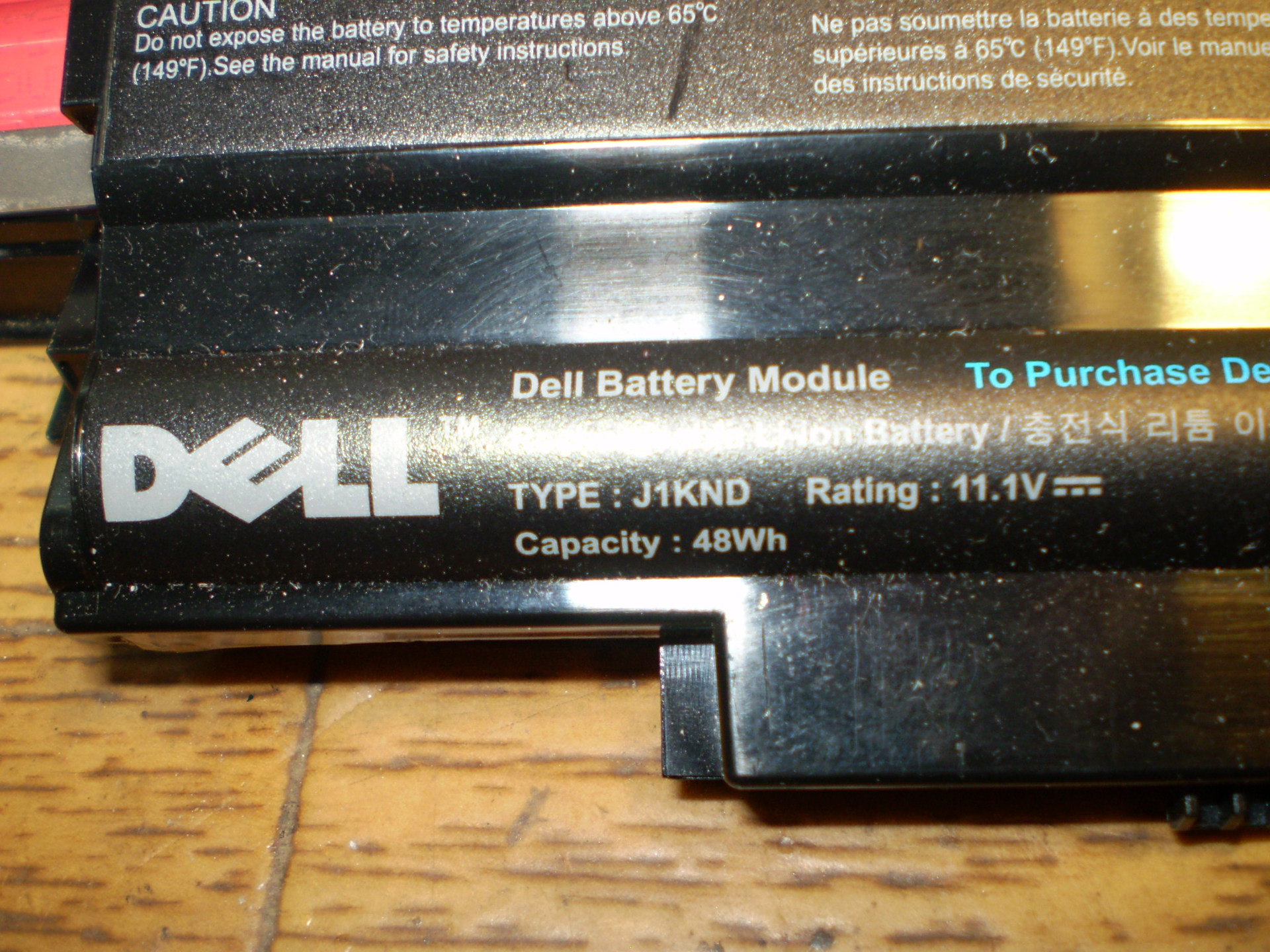

(#) hg6dab hozzászólása Jan 2, 2022 /
Sziasztok! A mellékletben látható akksi csatlakozó bekötése érdekelne. Nem laptophoz használnám, először is az elektronikáját szeretném tesztelni, eldöntendő, hogy kell-e hozzá másik töltő-balanszer.
(#) uniman válasza hg6dab hozzászólására (») Jan 2, 2022 /
Ezt tesztelni?
A saját notebookjával, meg "service" programmal talán...vagy szétkapod és a cellánként "tesztelgeted".
"másik töltő-balanszer" ...mért milyen van hozzá? Az eredeti töltő csakis a laptoppal együtt használható, a notebook "beszélget" az akkuval és a töltővel is...
"Máshoz" csakis a saját elektronikájának kiiktatása után javasolt...
A hozzászólás módosítva: Jan 2, 2022
(#) gerenk válasza hg6dab hozzászólására (») Jan 2, 2022 /
Csatlakozom uniman fórumtárs véleményéhez a laptop ha rossznak ítél egy akkupakkot csak a cellákat lehet belőle használni már amelyik jó. Az elektronika belőle felejtős nagyon olcsón vehető hozzá töltő balanszer elektonika ha más célra akarod használni. A laptop többé nem tudja fogadni felújítás csak erre felkészült felújító szervizekben lehetséges akik kapcsolatba vannak a gyártóval.
(#) hg6dab válasza gerenk hozzászólására (») Jan 2, 2022 /
Mindkettőtök válaszát köszönöm. Az akkuk jók, marad a külön töltő balanszer. Tudtok esetleg ehhez az összeállításhoz való típust?

(#) uniman válasza gerenk hozzászólására (») Jan 2, 2022 / 1
11,1V/4400mAh...adja, hogy 3S2P.
