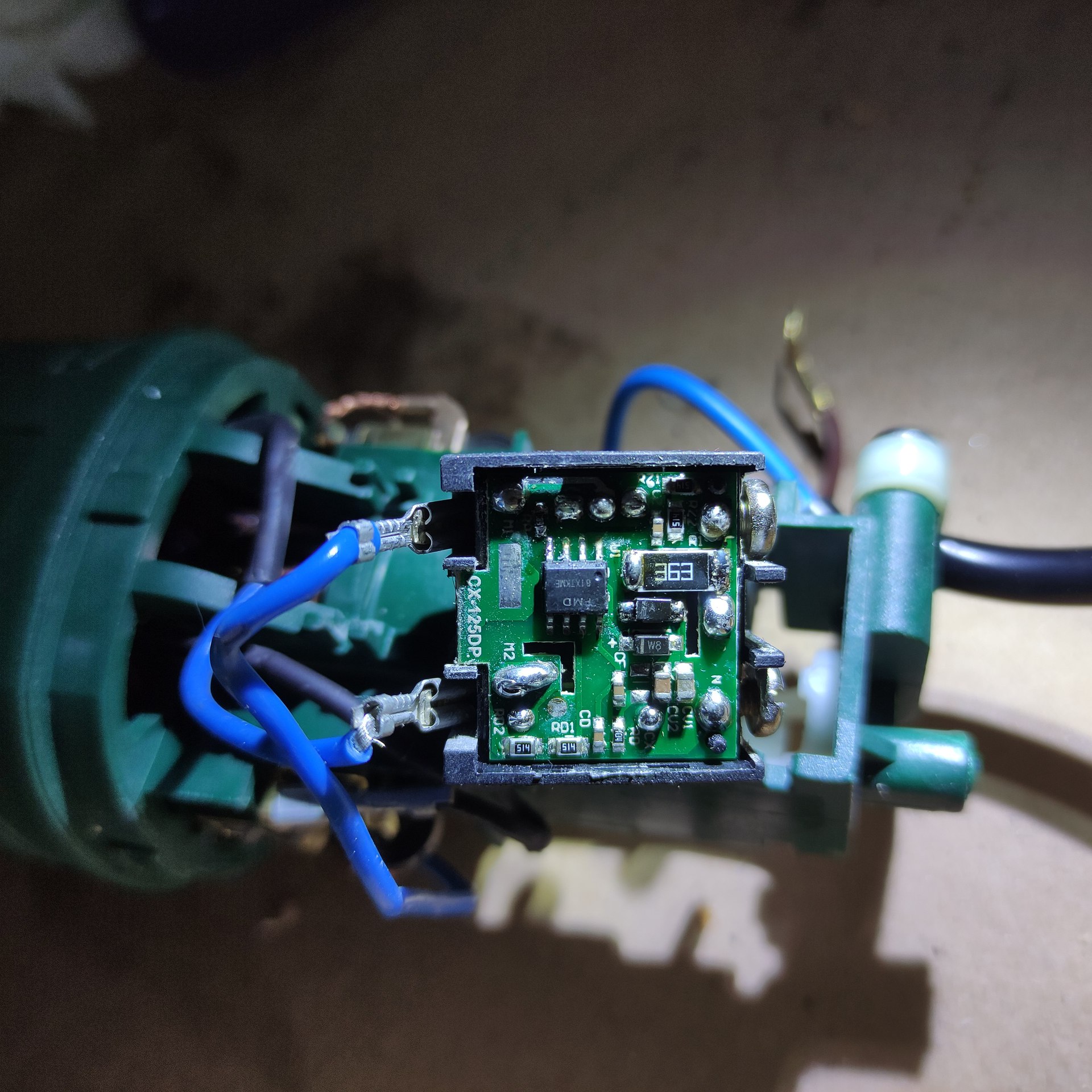

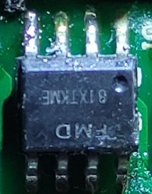

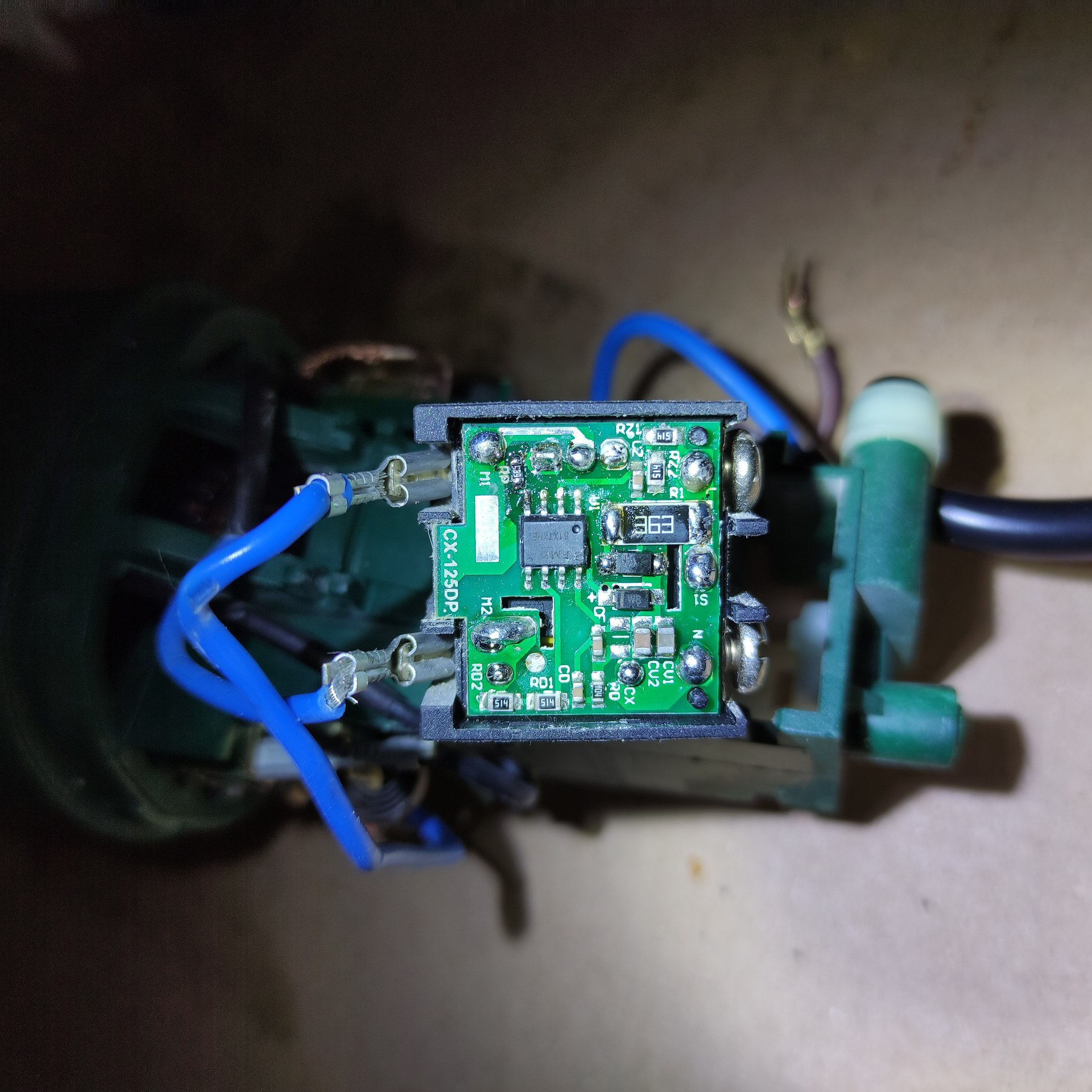

(#) Fidel hozzászólása Nov 19, 2023 /
Sajnos a kis sarokcsiszoló lágy indítója valószínűleg azt nem szereti, ha korong kerül rá!
Fent többször indítottam, hibátlanul működött, levittem dolgozni, első bekapcsolásnál 3mp és leáll, kikapcs, bekapcs megint indul!

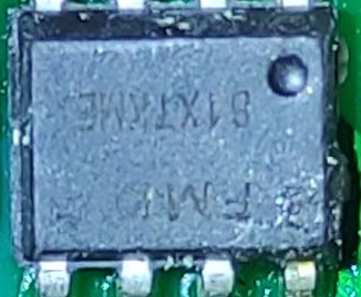

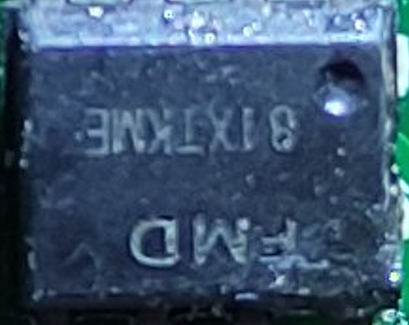

A csatolt képeken ugyanaz az ic van, egyszer így látszik a száma, egyszer úgy!
FDM 81XTKME
FDM BIXTKME
FDM B'XKTME
FDM 61XTKME
Nem tudom, melyik a jó szám, akármelyiknek tudom olvasni!
Szét kell megint szednem, megnézni mikroszkóppal. Valami időzítő mikrokontrollert találtam hasonlót a gyártótól, de ilyet sehol nem láttam! Valami ötlet?
(#) Lacika válasza Fidel hozzászólására (») Nov 19, 2023 /
Szerintem ennek semmi baja, pontosan azt teszi ami a dolga.
Ez ugyanis nem lágyindító. 200W-os motorhoz nem raknak, meg nem is kell.
Ennek az a feladata, hogy ha a bekapcsoló gombot reteszeled hosszan tartó vágásnál, vagy állandóan nyomva tartod, akkor ha netán elmegy az áram, mert valaki kihúzta a hosszabbítót majd visszadugta, ne induljon újra a sarokcsiszoló. Ha ennek a bemenetén leesik a feszültség olyan 180 - 200 volt alá,(gyártója válogatja) akkor kikapcsol és nem kapcsol vissza még ha a feszültség visszaáll rendes értékre is. Ki kell kapcsolni és újra be.
Mérj feszültséget a konnektorban terheletlenül, majd tegyél rá valamilyen nagyobb fogyasztót és nézd meg, hogy mennyit esik le a feszültség.
(#) Fidel válasza Lacika hozzászólására (») Nov 19, 2023 /
Biztos van ebben is már ilyen funkció is, de ez lágy indító is, és csinálja is a lágy indítást! A másik ugyanolyan készülék ugyanabban a konnektorban hibátlanul működik.
Valami lehet, hogy a kapcsolóban nem stimmel akkor és azért érzékeli, hogy nincs meg a feszültsége.

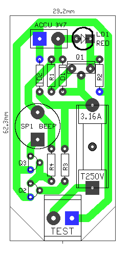

Villanyszerelő vagyok, és a "műszerészek" segítségét szeretném kérni. szeretnék egy folytonosság vizsgálót készíteni, és ehhez kérnék segítséget! A munkáim során a multimétert, ha nem feszültségvizsgálatra használom, akkor az esetek 80%ban a folytonosság vizsgáló funkcióját használom. Van egy feszültségteszterem, ami mér feszültséget, és bizonyos mértéken belül ellenállást, persze folytonosságot is, de ennek a tapintócsúcsa nem ér be a villanykapcsoló bekötési pontjába. Emiatt nem használnék másik multimétert. Többek között ezért, meg az építés öröme miatt is szeretnék készíteni egy folytonosságvizsgálót ilyenbőlBővebben: Link. , + ami világítana benne.
Ami fontos lenne, hogy mondjuk legalább 200mAel terhelje a vezetéket, így az esetleges kötéshibákat is kimutatná. Táplálása lehetne mondjuk Li-ion akku. Nyilván feszültség alatt álló vezetéket nem érintenék vele, de lehet szükséges lenne benne biztosítékra.
Remélem érthető az elképzelésem, és köszönöm előre is a segítséget.

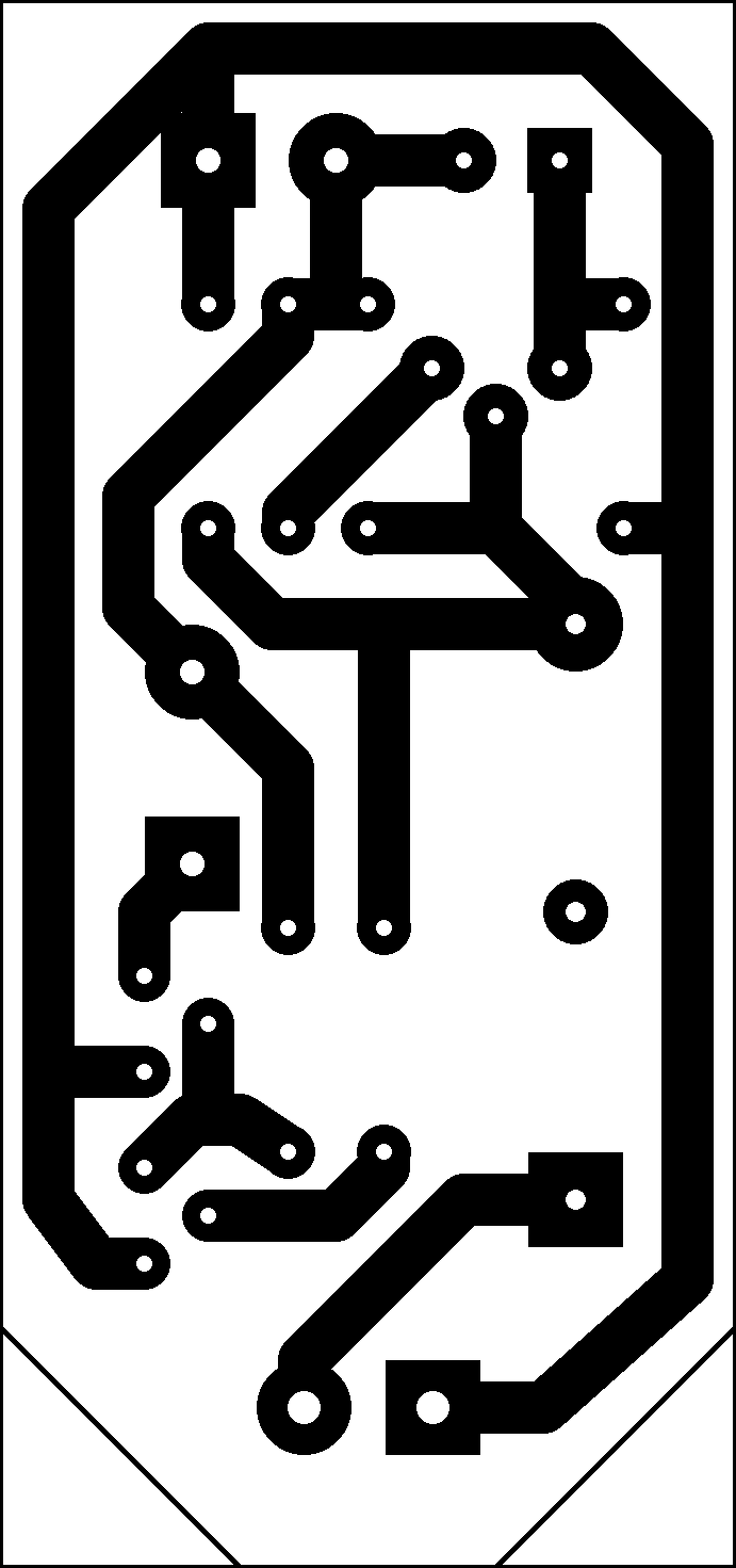

(#) proli007 válasza rettung hozzászólására (») Nov 22, 2023 / 5
Hello! Megrajzoltam, lehet építeni.. Kb. 10 ohm alatt világít a Led, kb. 2Ohm-alatt sípol. Az áram kb. 200mA, alapfogyasztás 8mA. Ha feszültségre kötöd, kiveri a biztit.
(#) rettung válasza proli007 hozzászólására (») Nov 22, 2023 /
Nagyon köszönöm mindenkinek!
Már építem is!
(#) pipi válasza proli007 hozzászólására (») Nov 22, 2023 /
4007-hez T3.15A bizti nem lesz sok, meg lassú?
