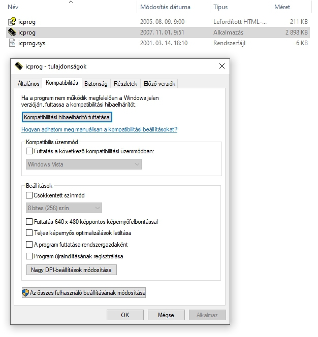

Tisztelt fórumtársak! segitséget kérnék abban, hogy az icProg szoftvert win-10 en szeretném működtetni, de jelenleg nem muködik én nem vagyok informatikus ezért nem tudom mit tegyek amig az xp-vel dolgoztam nem volt problémám ha valaki tudna segíteni nagyon szépen meg köszönném üdv:Kovács Sándor.

PICkit2, PICkit3 USB HID driverrel működik, amit az aktuális operációs rendszer tartalmaz.
A következő sajátosságok szoktak gondot okozni az újabb Windows -okon: - Az ini állomány a "Program Files" mappában van. - Az eszköz elérése akadályozott. Run As Administrator megoldja.

Nekem megy win10-en, bár már nem használom nem is emlékszem milyen régóta. Azért most kipróbáltam és megnéztem, hogy mit hol állítottam, de semmi extra feljegyzés. Még a kompatibilitás mód sincs bekapcsolva. 104-es verziótól a 106-ig megy mindegyik. Neked melyik van meg? Üdv.: Feri
