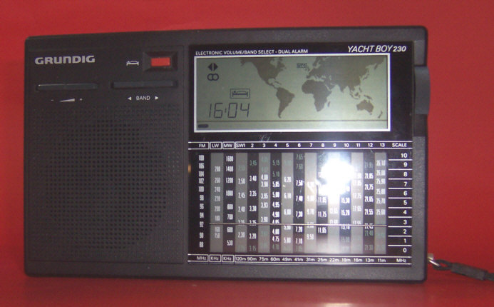

Ne sajnáld a lóvédat, vegyél egy normális minőségű rádiót, ne ilyen vackot. Akkor még Rőcsögepusztán is tudod az FM adásokat hallgatni,antennanyálazás nélkül. Ezt pedig egy elegáns mozdulattal dobd a kukába.... Sajna ez van, egy ezresért ne várj jó minőséget. Esetleg használt rádiót, régi Grundig,Sony stb. gépet ajánlanék. A régi zsebrádiók még tisztességesen fel voltak épitve,ellentétben a mai kramancokkal. Én egy Grundig Yachtboy 230-at vettem Ausztriában a bolhapiacon 4 Euroért.(fotó) Elég frankó gép.Na valami hasonlót próbálj kifogni... Üdv! Luki
ha6pc bocs, de inkább megfogadom a te és a többiek tanácsát és veszek egy normálisabb kis rádiót. Tényleg nem éri meg időt pazarékolni erre.
