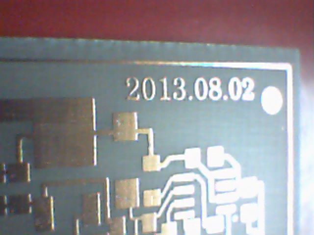

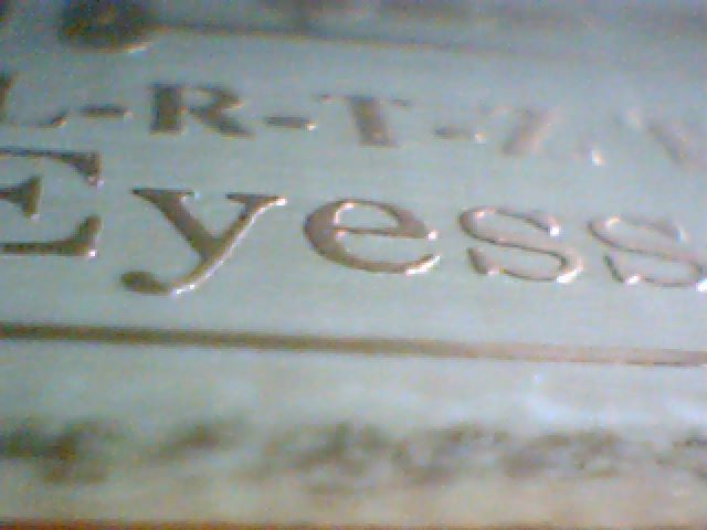

Itt sokunk próbált ilyen , vagy olyan , vagy ehhez hasonlót csinálni.De ez csak az otthoni hobbi , illetve már feszegeti ez a hobbi a profi technikát is olykor olykor.Tehát az az itt az ez a nyák készítés fórum.Az imént feltett nyákot én készítettem , de elkészítette ezután még más is rajtam kívül.Ja és ez vasalásos technikával készült.
Mindig azt szokták mondani egyébként , hogy nincs lehetetlen.
De volt ilyesmire is példa mellélkelt képen.
A hozzászólás módosítva: Jan 19, 2022

Legyen itt még két példa a dry fóliás , és a vasalásra is még.
(#) eyess válasza eyess hozzászólására (») Jan 19, 2022 /
Vagy talán smd re ezek.
Vagy ezek
Ez pedig már a határok próbálgatása volt. Egy azt hiszem 1206 smd alkatrész között két vezető sáv átvitele , és egy smd tranzisztor két lába között egy vezető sáv átvitele keresztebe .
