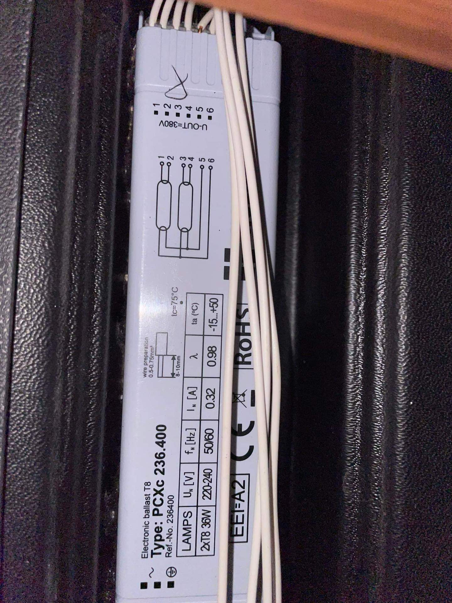

(#) Becseiy hozzászólása Jan 19, 2022 /
Sziasztok a fiam akvárium világítás trafója megadta magát és az a kérdése,hogy a nagyobb teljesítmény miatt bele teheti vagy nem ?
Erről lenne szó:
https://www.vilagitascenter.hu/osram_elotet_2x54-58w_fenycsohoz_uni...20-240
(#) Epu2 válasza Becseiy hozzászólására (») Jan 19, 2022 /
Nagyobb teljesítményűt határozottan nem, mert nagyobb a kimeneti árama és tönkreteszi percek alatt a fényforrást. Belevalót bármelyik villamossági boltban kapni.
A hozzászólás módosítva: Jan 19, 2022
(#) Becseiy válasza Epu2 hozzászólására (») Jan 19, 2022 /
Köszi
