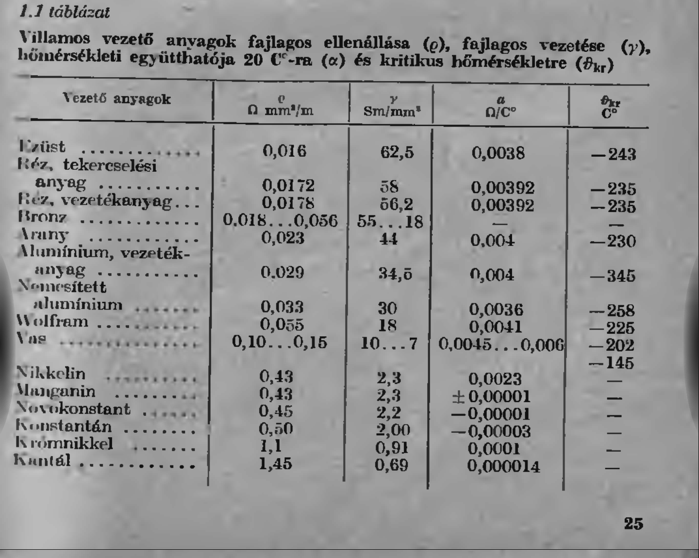

Rézből vásárolhatsz pl úgynevezett "négykilences" rezet (99,99% tisztaságú), gondolom más fémekből is, ill. az atomi adatokból is adódik elméleti érték - aminél a gyakorlati értékek valamivel rosszabbak. Azonban a netes táblázatopk ennél durvább eltéréseket tartalmaznak, és még azt sem tudtam eldönteni, pl. hogy az alu vagy a réz hőfoktényezője a nagyobb, merthogy mindkettőre találtam kisebb és nagyobb értéket is a másikhoz képest...

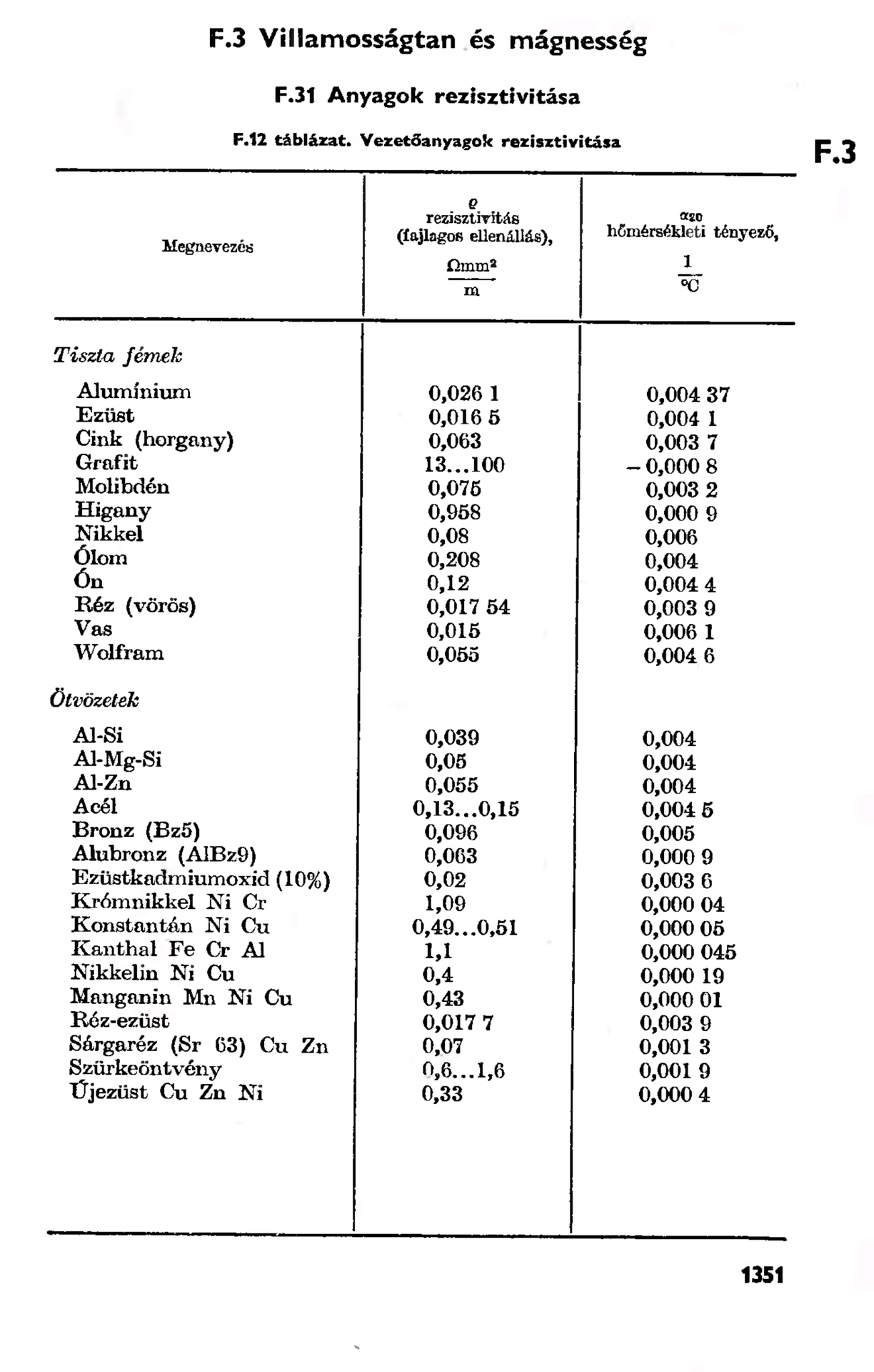

Itt van egy táblázat a Kádár Aba: Erősáramú zsebkönyvből. Talán segít valamit.
(#) Gafly válasza majkimester hozzászólására (») Jan 21, 2022 / 1
Réz jó, alu nem.
(#) pipi válasza majkimester hozzászólására (») Jan 21, 2022 / 2
Meglepődtem... a vas jobb mint a réz a tablicskuban. Vagy én vagyok a helikopter?

(#) majkimester válasza pipi hozzászólására (») Jan 21, 2022 / 1
Na igen, az adatok pontosságáért nem vállalok felelősséget ...
De akkor legyen itt eg másik is egy régi villamosságtan könyvből.

Senki nem mondta, hogy Te vagy a szerző, de ez igazán jó példa volt arra, hogy Skori mester nem véletlenül panaszkodik a (különösen netes) táblázatok miatt.

Csak a teljes káosz miatt egy harmadik. Régi elektrotechnika könyvből. Skori meg majd lassan nekiáll lemérni

Bizony, hogy ez a jó! Én is megnéztem a Magyari Béla: Rádióamatőrök kézikönyve 1963.-ban, egyébként is ki hallott arról, hogy vashuzallal tekert trafó, Ezüsttel már tekertek (l."Manhattan terv").
(#) Skori válasza majkimester hozzászólására (») Jan 21, 2022 /
Eddig ez tűnik hihetőbbnek a többihez képest, vagy átlagolni kell az eddigieket . A másik két táblázatban pl. nem adták meg azt sem, hogy mekkora hőmérsékletre adja meg a fajlagos ellenállást, mert a hőfoktényező esetében deltaT-vel kell számolni ehhez képest.
(#) majkimester válasza Skori hozzászólására (») Jan 21, 2022 / 2
A másodiknál is meg volt adva a szövegben, hogy 20 C fokra vonatkoznak az adatok.
De akkor még egy angol forrást is találtam jópár részletes táblázattal a 7. oldaltól a különböző anyagok fajlagos ellenállása 1 kevin-től 900 kelvin-ig.
