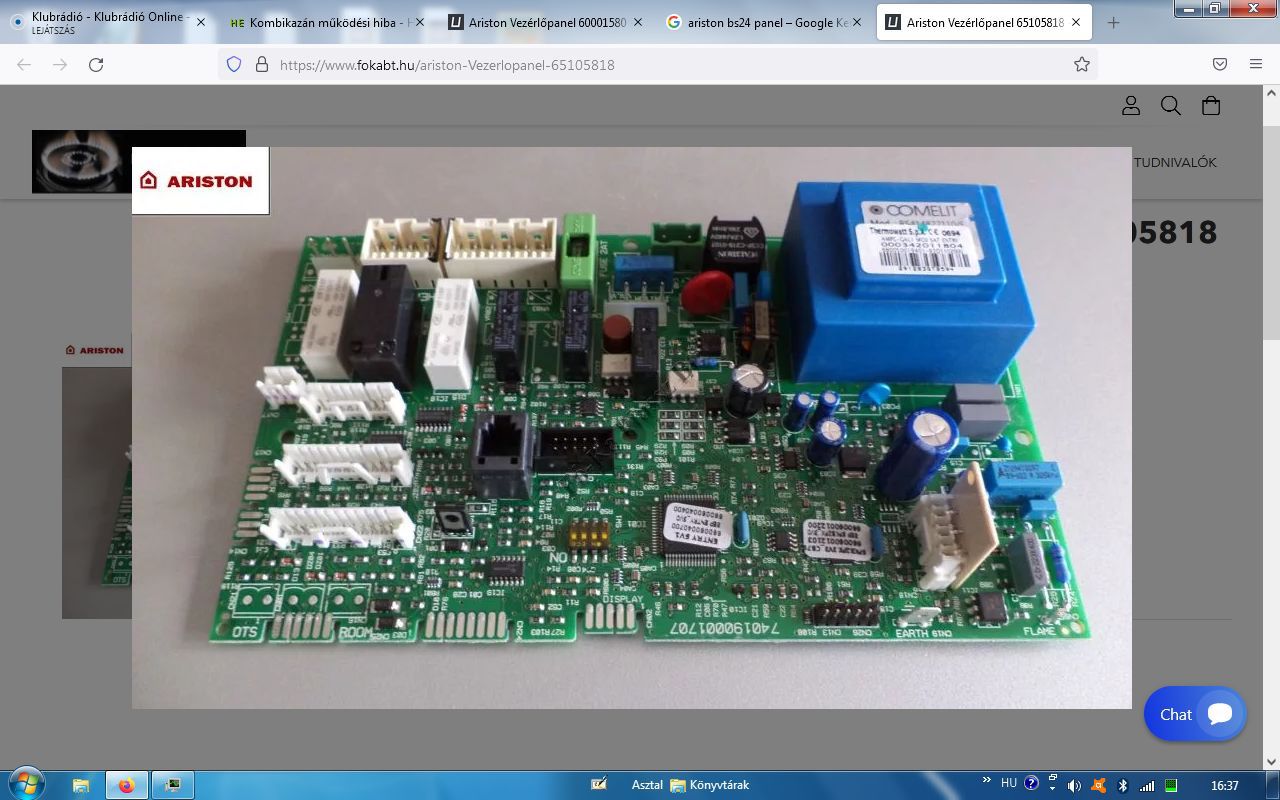

(#) apeape hozzászólása Jan 21, 2022 /
Itt a fórumon már többször láttam , hogy az ARISTON BS24 cirkónak sikerült felturbózni az ionizációs lángőrének az érzékenységét. Sőt, még kép is volt róla.
Egy néhány nF értékű de elég nagy feszültségű kondenzátor cseréje szokta meghozni az eredményt.
Valamikor régen mértem is az áramát talán 5-10 mikroA értékre emlékszem .
Ilyen pici áramoknál a porcelánon a szennyeződés is elviheti az áramot.
Ennek tisztítására van-e ötlet vagy csak a csere. Ezt házilag nem hiszem , hogy tudnám ellenőrizni.
A fiamnál kell beavatkoznom és a következőre gondoltam :
- elsőre bekukkantok a kéménybe
- megmérem az ion.áramot
- kitisztítom az égőtálcát
- újból ion.áramot mérek
- valahol van egy másik elektródám , de az sem új
Minden ötletet elfogadok , de főleg , ha valaki tudná melyik az a kondi.

(#) Inhouse válasza apeape hozzászólására (») Jan 21, 2022 /
Nem felturbózás, csak a gyári állapot visszaállítása a cél. Sajnos sokszor határértéken belüli ionáram folyik, mégsem működik a készülék. Ezt az ionáramot még formálja a panel lángőr része, hogy a uC számára értékelhető jel szülessen belőle, ott is lehet baj.
Inkább a Gázkazán vezérlő hibák topicban lesz az amit keresel.
A sokat emlegetett 100nF-os kondi hiba az Ariston Premium 24 kazánnál volt.
Elektróda érintkezési baj is lehet.

(#) apeape válasza Inhouse hozzászólására (») Jan 21, 2022 /
Köszönöm , én is arra gondoltam , hogy a gyári értéket tudja.
Most az a helyzet, többször leáll lángleszakadás hibára.
Megpróbálok a gázkazán vezérlők közt keresgélni.
Azért ha valaki tudja pontosan azt a kondit azt megköszönöm.
Tudom , hogy a gázpanelek nem javíthatóak , ennek ellenére én értékelnék egy rajzot.
Költői kérdés volt , tudom ezeknek nem nyilvános a rajza.
Legvégső esetben tudok egy paneljavítót, néha a jfogáson hirdet.
Sokkal előrébb lennénk, ha raknál fel jó minőségű képet a panelről, főleg a lángőr részről.

(#) apeape válasza Inhouse hozzászólására (») Jan 22, 2022 /
Bocsi , hogy csak most válaszolok, de elromlott a laptopom és most lettem vele kész.
A hálózati csatlakozóját kellett megforrasztani a panelon.
Én ezeket az apró mütyűröket már alig látom .
Sajnos képet nem tudok feltenni, mert ez a fiamnál van, és most jöttem el tőle. Le kellett volna fényképeznem.
Nem tudták rendesen elmondani a hibát , de leírom miket tettem :
- engedtem ki egy kis vizet és felpumpáltam a tartályt 1,1 bar.-ig " a víz még 0 bar "
- vízzel töltöttem 1,4 bar.-ig
- ion áramot mértem 2,5 -- 7 mikroA
- égőtálcát kimostam , majd megszárítottam
- kiporszívóztam és ecsettel tisztogattam mindent
- elektródákat tisztogattam porcelánt is a pozíciót ellenőriztem 8mm a tálcától , gyári adat
- összeraktam és újból ionáramot mértem - semmi nem változott .
Levegő alig volt a tartályban , mindig csak töltötték . Mikor odaértem 1,5 bar volt , de azt mondták volt már 3,5 is.
Szerintem ott már le kellene fújnia . Ezt a típust még nem láttam de kézzel nem tudtam elengedni a lefúvatón a vizet , így aztán az egyik radiátoron engedtem ki egy kis vizet.
Azt mondták néha leáll, mikor odaértem : értelmezhetetlen hibát írt , ami nem szerepelt a listán.
40 C -- 50 C -- lángleszakadás led villogott - ilyen hiba nem szerepel a hibalistában .
40 C -- 50 C -- lángleszakadás ledfolyamatos égés = alacsony víznyomás lenne a lista szerint , de nálunk villogás volt.
Ez sem lehetett, mert a nyomás 1,5 bar volt.
Még fél órát járattuk , minden rendben volt .
Előtte sem volt koszos , a láng szép kék nem se jobb se rosszabb .
Az áramot úgy értsétek gyújtás pillanatában 2,5 -3 mikroA aztán folyamatosan nő 6 -7.-ig és fél perc után 8 mikroA és onnan már nem változik.
Kismértékben függ még a láng nagyságától, max lángnál a legmagasabb.
Valószínű csak vaklárma volt és jó lesz.
Mondtam ha egy hétig jó akkor nem lesz probléma a panellel .
Elektroműszerész vagyok, azért lettem volna kíváncsi a hibára. Régen elmentettem csak egy újra telepítésnél elvesztettem ezt a kondi hibát pedig képem is volt róla.
Típusa : ARISTON 24CF azt hiszem . Ez kéményes és hőcserélős , de létezik ilyenben bitermikus kazánnal is .
Még egy kérdés ? Biztonsági szelepnél nem lehet kézzel kiengedni a vizet ?
Ha valakinek van ötlete azért szívesen veszem.

(#) apeape válasza VIM hozzászólására (») Jan 23, 2022 /
Köszönöm VIM !
Én is megtaláltam ezt a videót - bár én jobban szeretem a magyar hangot és azt is ha azonos a típus. Ez nem az a panel de minden segítség jól jön.
Én 42-45 perc körül gondolom a megoldást , de biztosat nem merek mondani.
A FLAME lesz a lángőr elektróda .Vele sorban R900 100Kohm azért lehet , hogy nagyon meg csesszen ha megfogom.
C901 és C900 két egyforma kondi az egy kapacitív osztó és C900.-on fél hálózati fesz van , ez van az elektródán .
Még az R901 10 Mohm ellenállás ha megnyúlna az lehetne gyanús. Ha hiba van akkor itt a legelején lehet .
Most szerencsére, úgy tűnik minden rendben és 1 napja jól megy a kazán, remélem így is marad.

Most elvileg új panelt fog kapni a masina.
Szivattyúval lehet gond?
A szerelő a megmagyarázhatatlan jelenség miatt panelre gyanakodik.
Ellenben én azért felvetem a szivattyú gyengélkedését is. Mivel nem értek hozzá ezért érdeklődöm... A hiba(k) többnyire akkor áll(nak) be, amikorra "bemelegszik a kazán" - azaz a visszamenő ág is átmelegszik... Ha lekapcsolt a kazán a hibával utána az újraindítás után szinte azonnal ugyanaz történik - ahogy írtam előzőleg is. Állni kell hagyni a kazánt legalább fél órát... Ezalatt a visszamenő ág is lehűl, ahogy a radiátorokban levő víz is [és a szivattyú is lehűlhet]. Így újra működik minden. A msáik ok amiért felmerült ez bennem... A radiátorok visszahűlnek mondjuk 10perc alatt... de 10 perc pihenés után a kazán nem megy 20 percet... Ebből arra következtetek, hogy van egy alkatrész, ami lassabban hűl ki/hamarabb visszamelegszik [feltéve, hogy a hőmérséklet miatt kell "pihennie"]... Szóval a kérdés:
Egyrészt: a szivattyú átveheti-e a visszamenő ág hőmérsékletét?
Másrészt: Ha átveheti, előfordulhat-e az, hogy dilatál, valamelyest a tengely megszorul, és bár működik, de nem tud megfelelő hozamot biztosítani?!
Ez megmagyarázná miért csak melegen van baj a kazánnal, megmagyarázná azt is, hogy miért nem segített az NTC csere... Sőt, ha megszűnne az 5-10-20-30 másodpercenként lánggyújtás/elzárás, szerintem megszűnne a gáztérkilépéses hiba is.
(utóbbihoz teszem hozzá, hogy perpill ki van lógatva az egyik gáztér érzékelő és így is adja a gáztérkilépés hibát [ha jól tudom 2 gáztér érzékelő van a gépben, nem tudom, hogy csak az egyiket rakta ki vagy mindkettőt.])
Ennek a teóriának lehet valamiféle alapja?! Le lehetne valahogyan csekkolni, hogy forró vízzel mekkora teljesítményt tud produkálni a szivattyú?!
Előre is köszönöm a válaszod/válaszaitokat!
A hozzászólás módosítva: Jan 24, 2022
(#) nagyg282 válasza irsai27 hozzászólására (») Jan 25, 2022 /
Nem tudok aludni,olvastam a problemadat!
Szerintem szivattyu problema lessz nincs megdelelo keringes ezert nem szalitja el a meleget a hocserolobol hamar felmelegszik es ezert van a hibakod!En megneznem a szivattyu segedfazis kondijat,ha elveszti a kapacitasat nagyon gyege lessz a szallitasa es melegedni is fog meg le is eghet!
Remelem tudtam segiteni,egy baratomnal is hasonlo problema volt a kondi csere csodakat tett!
Udv:Gabor
