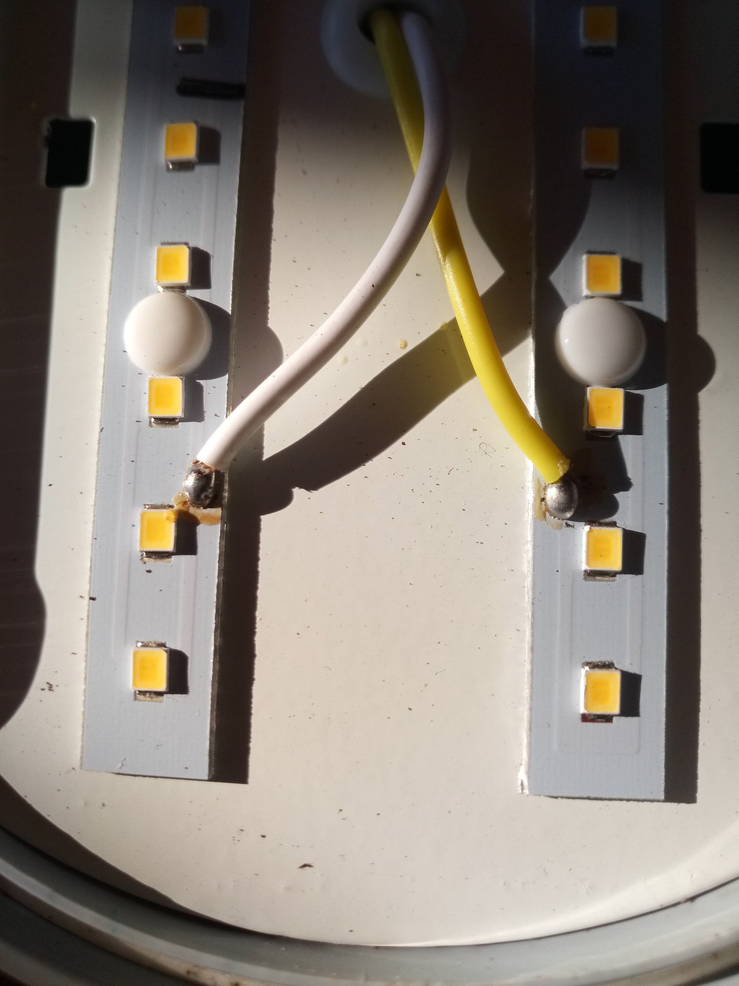

Van két teljesen egyforma áramköröd, ha a rossz! oldalról átteszed a jóra az IC-t, kiderül IC hiba-e . Ha a rossz oldali IC-vel működik a jó oldal tökéletesen, akkor a másikba mehet vissza a kiforrasztott, ez után kicseréled a rossz oldal kondenzátorait a jó oldalira/újra. Leméred az ellenállásokat diódákat. Kapcsoló üzemű tápokban lehet feszültségeket mérni üzem közben, de nagyon tudni kell, mit mérsz. Leggyorsabb az ohm méréses hibakeresés, kondenzátorcsere. Ha ezzel nem jutsz dűlőre feszültségméréses hibakeresés szinte esélytelen. Nehéz jó következtetést levonni belőle.
(#) uniman válasza Horvath65 hozzászólására (») Jan 23, 2022 / 1
Ilyen homályos képekkel inkább ne terhelt a fórumot! Ezeken pon t a lényeg nem látszik...
Az alkatrészket nem nézegetni kell, hanem kiforrasztva megmérni. Úgy kiderülhet a hibájuk. De néha egyszerűbb újra cserélni...
Számolgattod 30w/144LED...ezekszerint 288 db van egy lámpában?
Az SMD5050-et pedig tolómérővel derítetted ki, 5mm x 5mm-t mértél!?
Egy tény még nem derült ki: A ledek soros/párhuzamos összekötése, mert tuti nem sorba van kötve mind a 144 darab...ugye?

(#) proba válasza uniman hozzászólására (») Jan 23, 2022 / 1
„Átfordítottam a kiosztást akkor a másik fél világított teljes fénnyel.”
Ez alapján lehet a ledeket méregetni, számolgatni, de max egy tudományos eredmény születik, megoldás nem ( kb az, ami a feliraton van, nem igaz...de ez nem segít). Nem igazán értem, az alkatrészek egyesével átcserélve kb 1 óra. Kibukik melyik rossz. ( összesen van vagy 10) méregetéssel számolgatással akár egy nap is lesz, és nem fog működni. Van amikor a csere hatékonyabb, gazdaságosabb mint a gondolkodás. Kezdeném az apró elkókkal, aztán a piros nagyfeszültségűvel, majd a nagy kondenzátorokkal. Ami fontos lehet, a jó oldalból kivett alkatrészt tenném át a rosszba, kivéve az ic-t, azt a rossz oldalból tenném át a jóba.
(#) Horvath65 válasza uniman hozzászólására (») Jan 23, 2022 /
Helló! Ilyen a teló vagy a fényképész tudásom! Négy sor led soronként 72db, kétsor sorban 144db ez megy a meghajtó egyik felébe a másik kétsor szintén sorba és meg a meghajtó másik felébe. A 72 led sor egy vékony lemezre van szerelve a kötés módok nem látszanak. (szerintem soros kötés)Raktam fel képeket szerintem ebből nem látszik a kötés. A fizikai méretek téglalap hossz 3,5mm a két végén a forrasztás szélesség 2,8mm, de ebből nem derül ki számomra, hogy 3528-as vagy 2835-ös led chip.

(#) Horvath65 válasza proba hozzászólására (») Jan 23, 2022 /
Helló! Csak azért számolgattam mert, ha találnék megfelelő meghajtót akkor egy cserével meglehetne oldani a problémát. Ezt a típust már nem gyártják. Majd a jövő héten lesz rá időm átcserélgetem az alkatrészeket és méregetek, de az ic-t nem merem mert az én technikai tudásom és eszközöm nincs a toppon...

(#) Ge Lee válasza Horvath65 hozzászólására (») Jan 23, 2022 / 1
Az IC forrasztgatását én sem ajánlom, egyrészt az nem javítás hanem kontárkodás, másrészt a forrasztással tönkre is teheted az IC-t is meg a bakelit nyákot is, és nem fogod tudni megállapítani hogy most akkor a másikban az volt-e a rossz. Megfelelő felszereltséggel bármilyen alkatrész épségét ki lehet deríteni, az IC működőképességét is.
Add oda valakinek a közelben aki ért is hozzá és majd megcsinálja, vagy ajánl helyette másikat.

(#) Horvath65 válasza uniman hozzászólására (») Jan 24, 2022 /
Üdv! De most már ki jön a matek! Tegnap este nézegettem a laptopon a mentett képeket. Az egyik megütötte a szemem(mellékelem) A chip mellet két vonal látszik! vissza fejtettem a kapcsolást. Egy sínen 72 led, 6 sorban 12 led 12X3V=36V, de két sín van sorba kötve az 24Db led 24X3V=72V Már csak az áram van hátra. A meghajtóra 300mA van írva, ha a led 2835-ös akkor 60mA-os 60mAx6=360mA még csak túl sincs hajtva. Így kijön a matek. A led-ek 2x72V/360mA-t kérnek. Kérlek erősíts meg, hogy jól tévedek.

(#) nedudgi válasza Horvath65 hozzászólására (») Jan 24, 2022 /
Ha egy áramgenerátor kimenetére több LEDsor van párhuzamosan kötve, akkor ez egy kódolt önmegsemmisítés. Ha nincsenek ellenállások, könnyen lehet valamelyik sor jobban meg van hajtva, mert nincs semmi garancia az áram egyenletes eloszlására.
Mennyi idős az a lámpa? Ez tervezési/gyártási gyártási hiba, lehet valamit kezdeni. (A fogyasztóvédelmi előírásokat nem ismerem.)

(#) Horvath65 válasza nedudgi hozzászólására (») Jan 25, 2022 /
Helló! A ledsornak semmi baja, a meghajtók adták fel lassan az üzemet, négy évesek, de másfél éve kezdték a kimúlást. Ha helyes a számolásom akkor alul van hajtva. A daniella saját márkás terméke, a meghajón amit feltettem látszik. De emlékszem a szállítási dobozára rávolt írva Debrecen, de a lámpára már "made in kína" volt írva. Gondolom itt pakolták össze Debrecenben. Nem gyártják már. Túrom a nettet, ezekkel a paraméterekkel nem találok meghajtót. Van ötleted?

(#) proba válasza Horvath65 hozzászólására (») Jan 25, 2022 / 1
Az hogy a mérésnél jónak ítéled, lehet olyan paramétere, ami nem jó. ( jellemzően az ellenállásuk szokott megnőni) Inkább egy újjal próbálkoznék. ( a kapcsolóüzemű tápok jellemző hibája)
(#) Horvath65 válasza proba hozzászólására (») Jan 26, 2022 /
Helló! Szerinted kondi táp meghajtaná? Hat sorban 24 LED. Vagy az az egész lámpa sorba kapcsolva. Egy sorban 48 LED ezek hat sorban rendezve párhuzamosan. Ekkor 144V/ 300mA kellene. Ha hatszor 24 LED-et számolok az ~30W 300mA 72V az 220nF-os kondit kíván, ha hatszor 48 LED-et akkor ~60W 300mA 144V az 1,33µF kondit kíván. Kérlek erősíts meg, hogy jól számolok. Így egyszerűbb lenne a mutatvány.

(#) erbe válasza Horvath65 hozzászólására (») Jan 26, 2022 / 2
Ha mindenképpen kondira akarsz váltani, akkor soronként külön kondit tegyél! Kisebb a kockázat.
Pontosabban 2 soronként. Egyiket - másikat + irányba, 1-1 soros diódával. Egyszerűbb, mint soronként 1-1 hidat bekötni.
