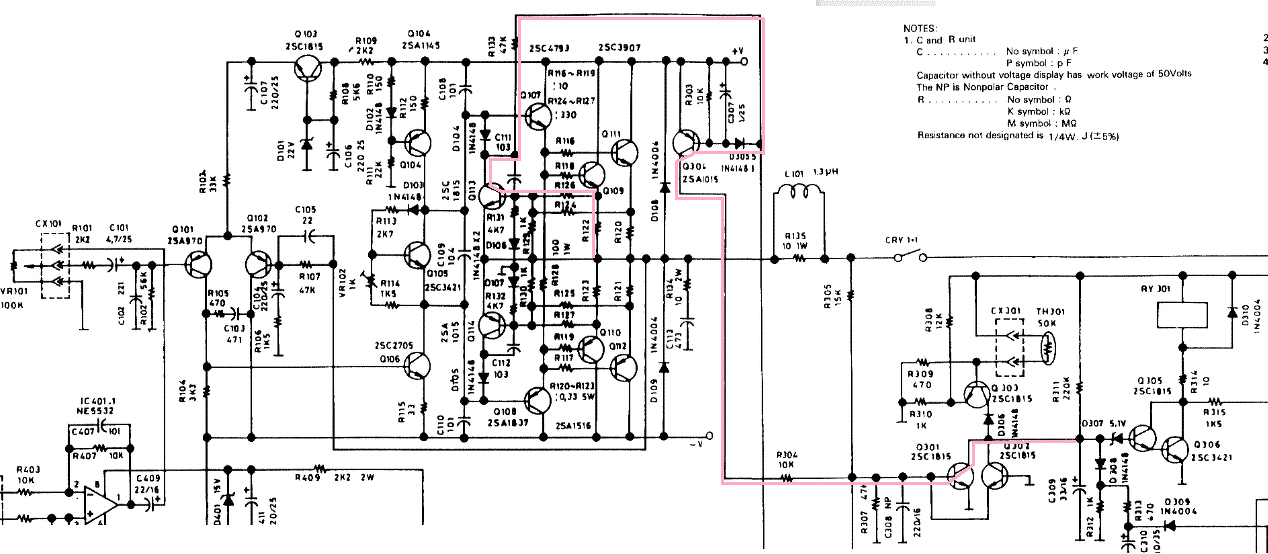

(#) reloop válasza mcc hozzászólására (») Jan 28, 2022 /
Van az ismeretségi körömben egy Gemini erősítő, ami sok éve állja a megpróbáltatásokat. Zárlatos hangszóró, hangváltó, 2 Ω stb...
Berajzoltam hogyan oldották meg.
(#) mcc válasza reloop hozzászólására (») Jan 28, 2022 /
Hasonló volt, de D104 és D105 helyén optocsatolók LED-jei voltak, ezek vezérelték a védelmet.
Elég alacsony az optóban a LED nyitófeszültsége, hogy az áramkorlátot is működtesse? Nem találom hirtelen a rajzot, de határozott emlékem van arról, hogy az optocsatolós áramkorlátban külön tranyó van erre a feladatra.
Tripla darlingtonnál igen. Ott még a 2V-os nyitófeszültség sem probléma. Ha csak kettős a kimeneti fokozat, akkor ez a megoldás nem működik és jöhet a Gemini megoldása, ha pénz nem számít, akkor akár mindkét félhullámra kiterjesztve.
A hifi végfokban alkalmaztam optós túláramvédelmet alacsony impedanciás terhelés ellen. Itt a 0.22ohmos emitter ellenálláson eső feszültségről ment a LED. 8A körül kapcsolt.

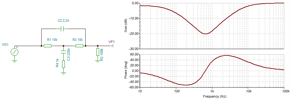

(#) reloop válasza black1989 hozzászólására (») Jan 28, 2022 /
Szia! "T"-szűrőnek hívják. Ha nem találod lerajzolom.

(#) reloop válasza black1989 hozzászólására (») Jan 29, 2022 /
Az ábrán szereplő T-szűrő megfelel a magas és mély kiemelésre állított lepke szabályzónak Bővebben: Link.
A méretezése és a hatásossága attól függ milyen impedanciájú forrásról hajtod meg és milyennel terheled a kimenetét. Rajzoltam egy példát.
Ha az R4 és a test közé kapcsolót iktatsz, akkor gyakorlatilag megszűntethető a hatása.

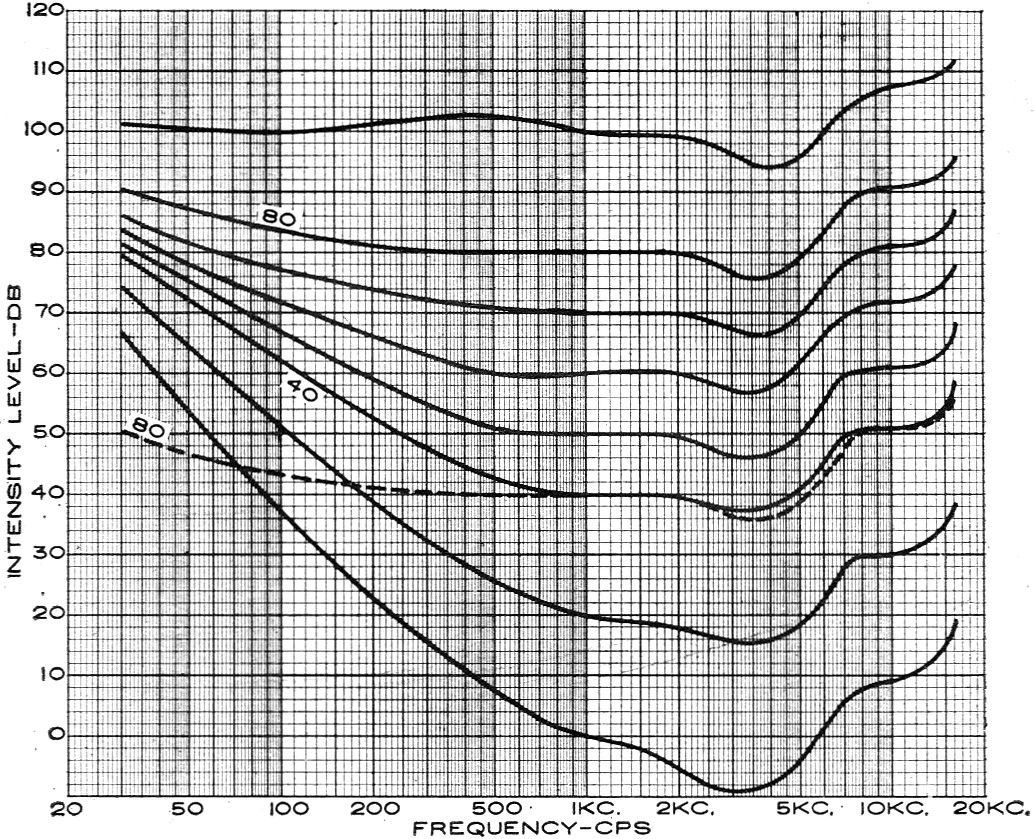

(#) Suba53 válasza black1989 hozzászólására (») Jan 29, 2022 /
Biztosan ismered a loudness görbesereget. A loudness szabályozásnak pont az a lényege, hogy valamennyire kiegyenlítse az emberi hallás azon tulajdonságát, hogy a fül frekvencia érzékenysége erősen függ az intenzitástól.
Ha neked intenzitástól független frekvencia menet a kellemes, akkor ne a loudnessre bízd a megoldást, hanem a hangszín szabályozóra, esetleg egy több sávosra, ahol is intenzitástól függetlenül tudod állítani a frekvencia menetet.
( Sokan ezt az ördögtől valónak tartják, de ha neked ez a kellemes, szíved joga hogy használd. )
Szerintem elég jól értettelek, mert amiket most írtál az pont azt támasztja alá, meg azt is amit Ge Lee fogalmazott meg.
A loudness elég sokszor úgy van megoldva, hogy a hangerő potméter megcsapolásaira kötik a frekvencia menet módosító kondikat. Ezért van az, hogy a hangerő poti állásától függően érzed a loudness hatást, hiszen pont az is a célja.
Az expander az dinamika kiterjesztő hatású nemlineáris áramkör. A kazettás magnóknál volt lényeges a szalagzaj csökkentésekor. Felvételkor komprimálták a dinamikát, úgy rögzült a szalagra. Lejátszáskor expandálták ( Kiterjesztették ) az eredeti tartományra, így a szalagzajt, ami a dinamika tartomány alsó szegmensében van úgy 10-20dB-el tudták csökkenteni.
