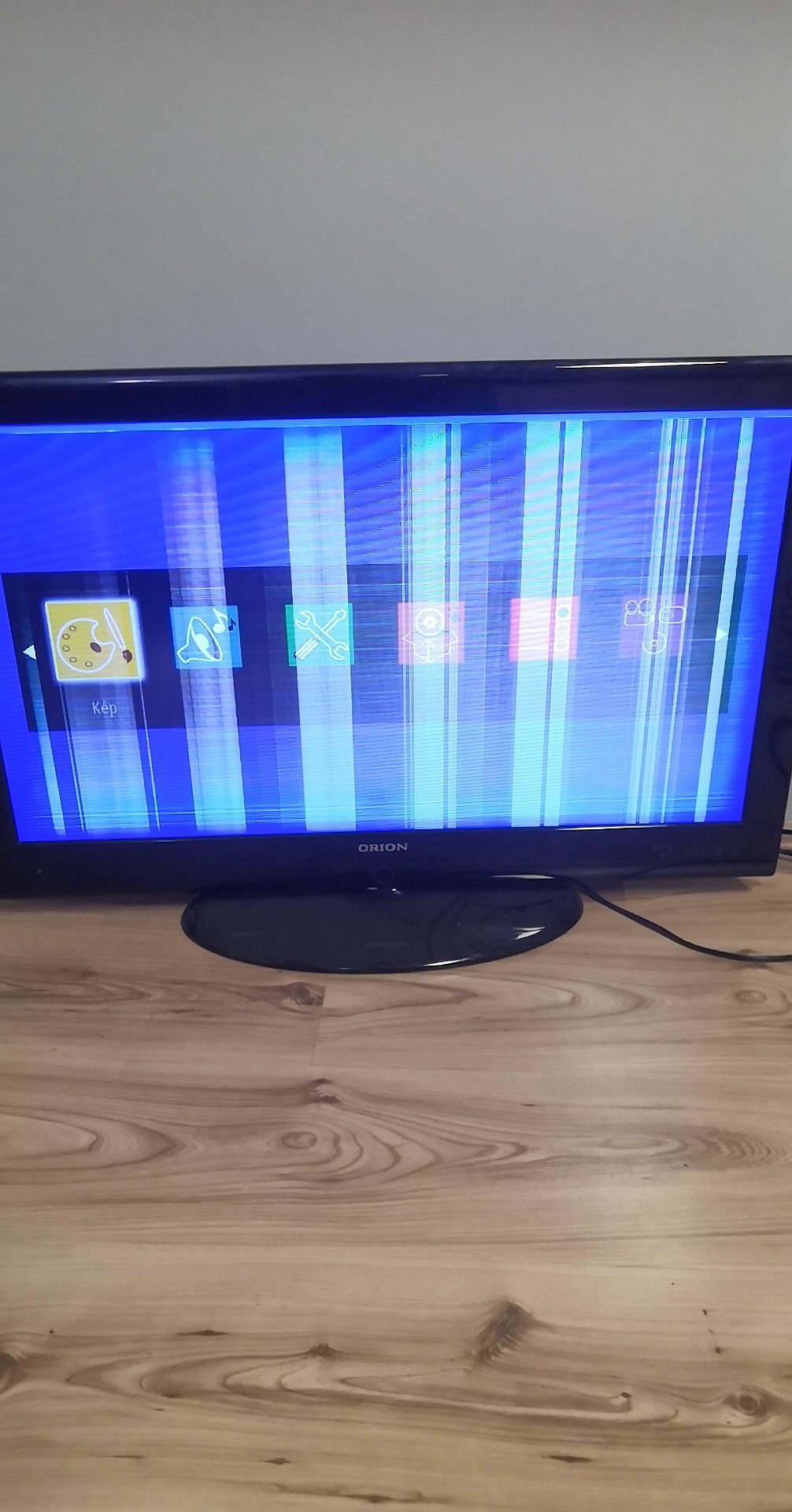

(#) misu74 hozzászólása Dec 22, 2021 /
Sziasztok !
Segítséget szeretnék kérni egy orion t32-dled tv-hez, ami lehet hogy kijelző hibás de azt tanácsolták, hogy az egyik oldalmeghajtást kössem ki. De nem tudom hogy hogyan csináljam ilyent még nem csináltam de szeretnék fejlődni.
(#) kadarist válasza misu74 hozzászólására (») Dec 22, 2021 /
Ezen a kijelzőn már nem segít semmilyen kikötés sem.
