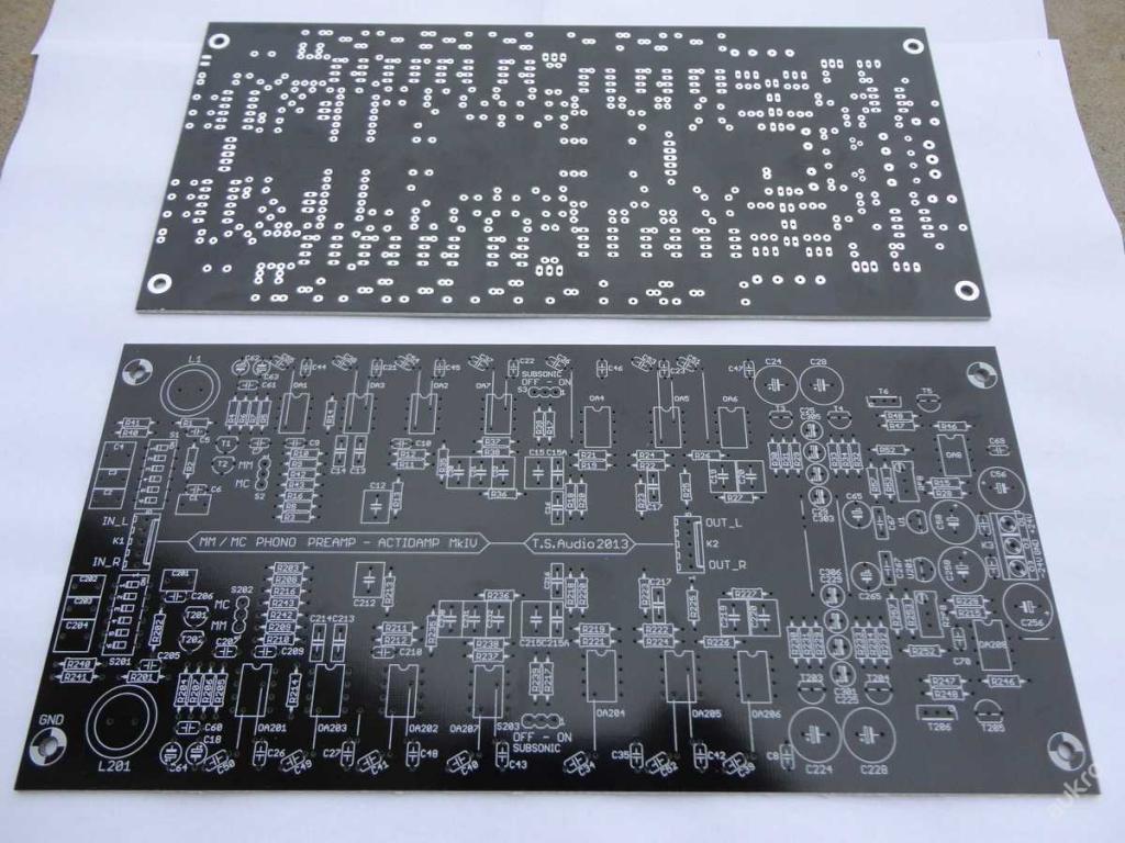

Ha sokallod bele az alkatrészeket, van egyszerűbb áramkör is erre a célra. Sokkal érdekesebbnek tartanám e kapcsolásnak a paneltervét. No nem amit megépítgettek, mit a Canamp klónt, hanem úgy egyáltalán például a földhálózatát, meg hogy lehet egy ilyen bonyolult kapcsolást rövidebb huzalutakkal kivitelezni, stb...

A másik felvetésedre egyenlőre a teljesség igénye nélkül mellékelek egy 100x100 panelre készített változatot. Az IC-k száma azért kevesebb, mert az eredeti cseh változathoz képest az OA4 és OA5 IC-ket egy kis zajú kettős IC-vel (LME49720, LM4562, stb) kellett kiváltanom a helyszűke miatt.
Megépítés és kipróbálás után közzéteszem majd a teljes dokumentációt.

(#) (Felhasználó 133692) hozzászólása Feb 3, 2022 /
Sziasztok, üdv. mindenkinek!
Esetleg ehhez a RIAA nyákhoz valakinek kapcsolási rajza van?
(#) Suba53 válasza (Felhasználó 133692) hozzászólására (») Feb 3, 2022 /
Tessék:
(#) (Felhasználó 133692) válasza Suba53 hozzászólására (») Feb 3, 2022 /
Köszönöm. Ez a rajz megvan nekem is, de nem látom rajta az MM/MC valamint a SUBSONIC ON-OFF lehetőséget az OA7 és OA207 IC-kel valamint a hozzátartozó alkatrészekkel. Alapjában véve majdnem ugyanaz.
Ahonnan a nyákot szerezted, ott nem tudnak segíteni?
Ez valami módosítása lehet az eredetinek, mert a név alapján stimmel.
Ezt a nyákot interneten találtam.

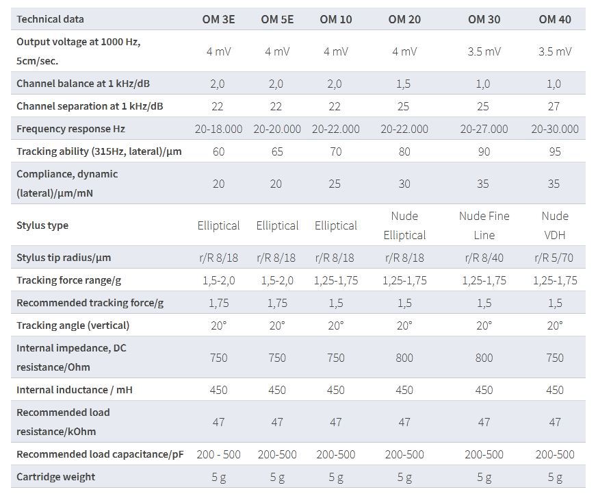

OK! Nekem egyébként két lemezjátszóban 2 féle Ortofon hangszedő van: OM-20 és 510. Mindkettőnél hasonló a javasolt kondenzátor és 47kOhm a lezáró ellenállás. Azonban pl. az 510-nek jóval kisebb a belső ellenállása és hangyányit nagyobb az induktivitása. De a 47kOhm-mal sorba kötött 15pF szerepét még nem látom.

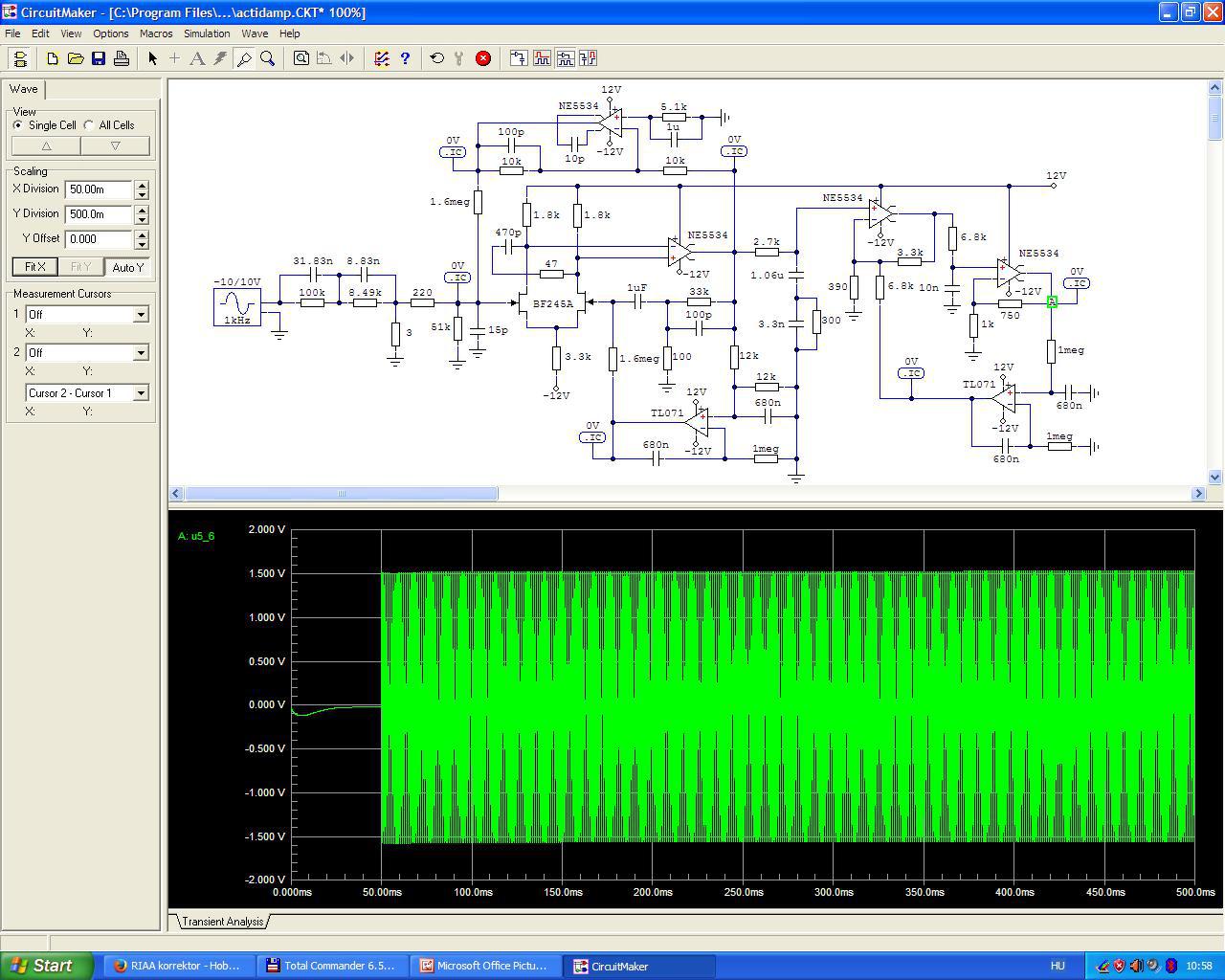

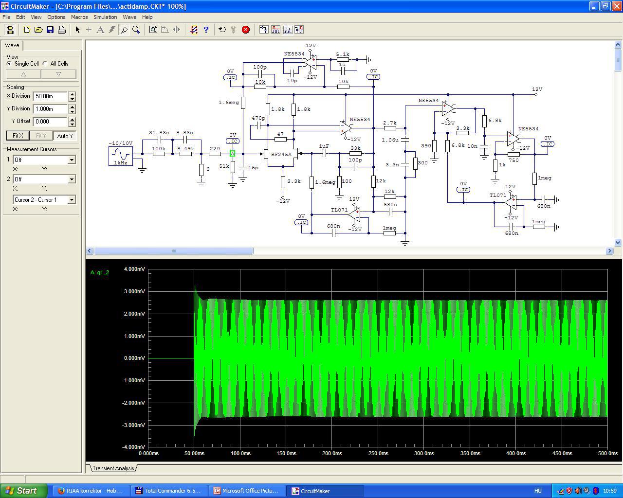

Leszimuláltam. Ennek nem az a legnagyobb gondja, hogy le van-e zárva 47k-val a bemenet, vagy nincs. Sejthető volt, hogy az három DC szervó teszi ám a dolgát rendesen. Ebben aztán minden leng, túllő, szabályoz minden és mindig. Gratulálok a tervezőinek.
Az "aktidamp 3" szimuláción kinagyítottam a kimeneti jelet. És ez egy állandósult állapotú szinusz jel. Mit csinálhat ez zenével?
