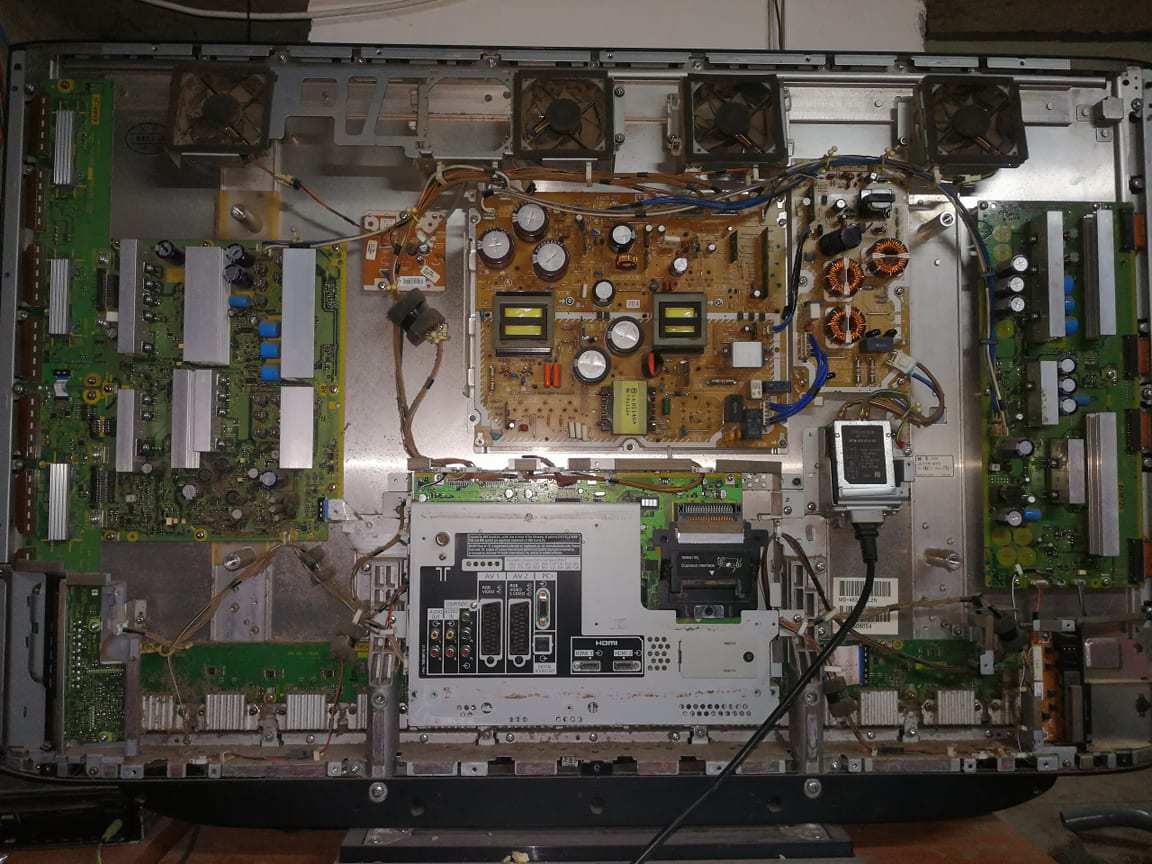

(#) doni82 hozzászólása Feb 4, 2022 /
Üdv mindenkinek.Volna egy Plazma tv-m,amit .Eddig ki be kellett kapcsolgatnom amig be nem kapcsolt,de most már semmi.a készenléti villog és ennyi.Hol kéne keresnem a hibát?
Csatoltam fájlt hátha segithet.Előre is köszönöm a segitséget.
(#) kadarist válasza doni82 hozzászólására (») Feb 5, 2022 /
A tápegység (középső panel) kimeneti feszültségeit kellene ellenőrizni.
