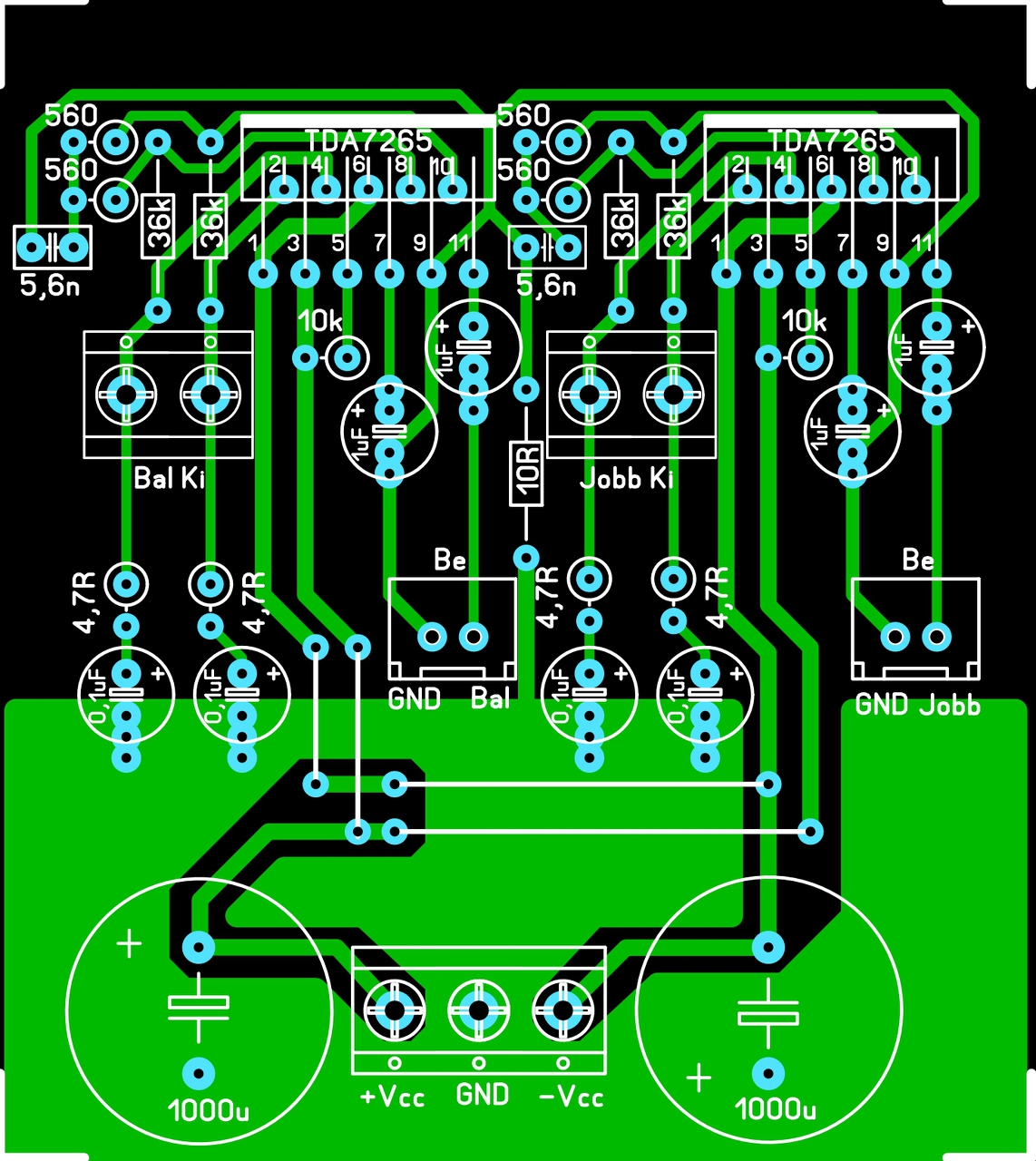

Na igen, ez már a fáradság jele, nem jó helyre húztam a vezető sávot, ez fel sem tünt. Valamit a bemenetnél is jól belekavarodtam. Felcseréltem a 9 és 11 lábak funkcióját.
Köszönöm az észrevételeket!
Javítottam a hibákat.
A +Vcc vezető sáv rátéve a kondira, a puffereket elforgattam 90°-kal, így javult kicsit a huzalozás. Bemenet javítva, 9 láb gnd-re rakva és a 7 láb is kapott egy becsatoló kondit. Ennek ügyében érdeklődnék, hogy a rajzon a híd egyik becsatoló kondija testre van téve. Első nyáktervemnél felhívtad a figyelmem, hogy vállsszam szét a jel és táp gnd-jét. Most úgy fest a nyák, hogy az ic mind két bemenete egy-egy kondin keresztül megy egy 2 pólusú csatlakozóra. Gyakorlatilag magam döntöm el, mejik lesz a jel és a jel föld. Ez maradhat így, vagy az egyik bemeneti ágat húzzam testre egy néhány ohmos ellenállással? Remélem kihámozható mit írtam, nem akarok még egy NyÁK rajzot feltölteni.
A 7 és a 11 lábak közül szabadon választasz melyikre adsz testet és melyikre megy a jel. Amelyikre a jelet kötöd, annak az erősítő résznek a kimenete lesz a hangszóró +.
A mellékelt ábrára háromszög-alakú jelföldet rajzoltam. Ezt elég egyetlen ellenállással elválasztani a teljesítmény földtől, hiszen a jelforrásnál úgyis össze lesznek kötve. A jelföldek egy elkülönített rendszert alkothatnak. Amennyiben ezen végerősítő tápfeszültségét nem használod más jelfeldolgozóhoz, mondjuk előerősítőhöz, akkor elég a csillagpontos testkialakítás, a 10 Ω-ot nem kell beiktatnod. Nyugodtan tölts fel rajzot, jó ha más is átnézi. Az előbbin is a bal IC táplábai közé zárlatot rajzoltál, amit bizonyára orvosoltál azóta, de ha mégsem, akkor kellemetlen meglepetés ér. A hozzászólás módosítva: Dec 3, 2017
Köszönöm a segítséget, ismét hasznos volt! A C8-cat, a 9 lábat is teljesítmény testre kötöttem. Akkor ezeket még javítom.
Az erősítő önmagában lesz üzemeltetve, tehát a tápjára semmi más nem lesz rákötve. Azt a zárlatot észre sem vettem feltöltéskor, az egy csoportos átmozgatás miatt alakult úgy. Természetesen javítottam.
Nos, megfogadva a tanácsokat, ez született.
Jel és táp föld szétvéve, mindkét bemeneten csatoló kondi, az esetleges későbbi előerősítős bővítés lehetősége miatt a 10 ohmos ellenállás is betervezve. Mint írtam, a pufferkondikat elforgattam, és a táplálás ketté vettem. Remélem ezen a kis távolságon ez nem okoz szimmetria problémát!
A zárlatot a táp ágban észrevettem (most).
Apróság, megesik
![]() Tudnád úgy korrigálni, hogy az 1000 µF kondik lábáról külön induljon a táp az IC-khez? A test-vezetés szerintem hibátlan.
1-es lábak egyszerre +Vss-t és -Vss-t kapnak!!! 3-as lábak nem kapnak semmilyen tápfeszt!!!
A 0,1 µF-os kondik ELKO-k??? A hozzászólás módosítva: Dec 5, 2017
Úgy, hogy ne így "villában" menjem a tápfesz, hanem mint két IC kapjon saját táplmlást?
Ha a panelt megnyújtom és az elkókat lentebb teszem, szerintem megoldható az ami az előzőnél volt, csak két oldalra és nem teszek átkötést a két IC közé. Gadypapa: elsiklottál egy fontos momentum felett: jeleztem, hogy a zárlatot észre vettem! De köszönöm hogy szóltál! Iggen, a 0,1µF kondik nem 100n kerámia kondik, hanem elkók. Egy gyári hifi végfokját éppítem újra, de smd ellennállásos és elég rossz sáv vezetésű, hogy azt alakítsam át. Ezért új panelt kap. A gyári végfok is elkókat használ. Meglepő számomra is, de mivel bontásból építek, az megy vissza is. Rosszabb minőséget nem kap, sőt, a híd miatt még javul is a torzítási tényező. A hozzászólás módosítva: Dec 5, 2017
Szia! 2 dolgot látok:
1. a kondi lábai közt mintha vezetősáv lenne, így zárlatban van, 2. a vezetősáv túlhúzása.
Úgy van! Köszönöm, ezeket a hibákat észre sem vettem!
Ezek az alkatrész mozgatásából eredő hibák, mikor ki kapcsolom a vezető sáv alkatrész követését. Azt hiszem alaposabb önellenörzést kell végeznem!!! Gadypapa: Szivem szerint a táp puffereken kívül az összes elkót kihajigálnám belölle és jó minőségű fóliákat, vagy polipopilén kondikat raknék bele. De akinek készül, annak tökéletes ezzel a minőséggel is. Nem nagy munka átrajzolni, és teljes kompatibilis a 7269 és a 7265. Utóbbinak szebb hangja is van, van is belőlle, lehet megépítem 65-tel és jobb kondikkal...
Én hasonlóra gondoltam.
Köszönöm a javaslatot!
Még kicsit csinosítottam rajta, és reloop elgondolását tovább vittem. Gadypapa aggályát is fontolóra vettem, dobtam még fel pár forszemet, hogy lehetőség legyen fólia kondi használatára is.
A részleges tele főlddel remélem nemlőttem túl a célon... ?! Egyébként nekem most itthon, egy 7265 muzsikál egy Thonet & Vander Hok aktív dobozban. Kategóriáját tekintve és a doboz szoba érzékenységét leszámítva, szépen szól a kínai német (low cast) hangdoboz. Egy ledöglött Genius aktív 5.1-ből van hátramaradva még 7265, ha már ennyi munkát és időt fektettem bele, mostmár kíváncsi vagyok, hogy jobb kondikkal, alacsony tápfeszen hídban, mit produkálhat?

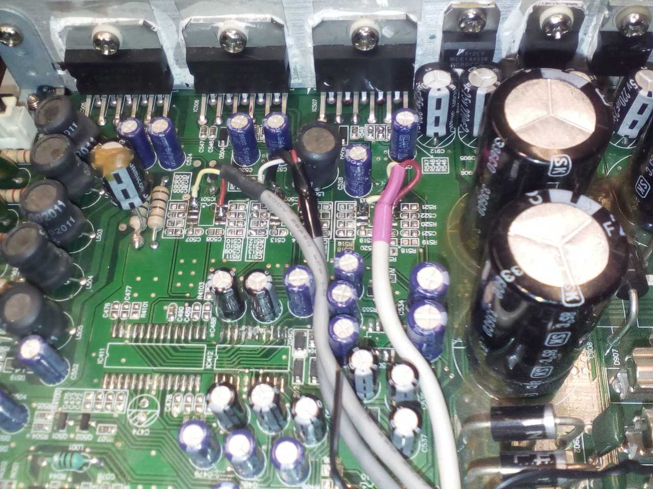

Látom alszik a téma. Létezhet az végfok IC nél az egyik fele jól szól, a másik fele recseg. (egy IC-n belül) Az az érdekes, hogy mind két oldalon ugyan az a hiba jelenség. (R/L) Ha a meghajtási oldalon lenne gond, akkor a másik fele is recsegne.? Szerintem.
Szia! Nem gyakori, de előfordulhat, hogy az IC egyik csatornája hibásodik meg. Forrasztással, passzív alkatrészekkel ugyan úgy lehet gond. Bemeneti csatoló szivárgó árama is okozhatja a recsegést.
Nem tudom, hogy elég érthetően írtam e.? Mellékelek egy képet. Az egyik IC nek L/R meghajtója, a bal oldali első hátsó hangszórót hajtja. A másik IC L/R meghajtója, a jobb oldali első hátsó hangszórót hajtja. Mind két IC ből a hátsó meghajtók recsegnek. Az első meghatók tisztán szólnak.
Várom a további ötleted.
Ismert a készülék típusa? Kereshetnénk hozzá dokumentációt.
Annyit sikerült kivenni a fotóból, hogy van benne Dolby áramkör, ami akár a hiba forrása is lehet. A TDA7265 tesztelése mindössze annyiból áll, hogy a bemeneti csatoló kondit kiforrasztod és a helyén viszel be jelet. A külső jel csatolására kisebb kapacitású kondenzátort is választhatsz és lehetőleg ne elkót.
Számomra érdekesség/furcsaság, hogy a két különálló IC nél, ugyan azaz oldal hibás(recseg). Az IC(k) másik oldala jól, tisztán szól/működik. Bemeneti jelnek, IC táp ellátásnak jónak kell(ene) lenni. Szerintem.
Az IC601 hangerőszabályzó a két csatorna közös pontja.
A rear, front szatellit hangszórók keresztcseréjét próbáltad már?
Természetesen, felcseréltem már őket. Biztos hogy a fényképen általam be jelölt ponton jön ki a recsegés. Az IC-k 2 lábán. Köszönöm a segítséget, és várom atovábbiakban is, de a késő du.táni órákban tudom folytatni.
