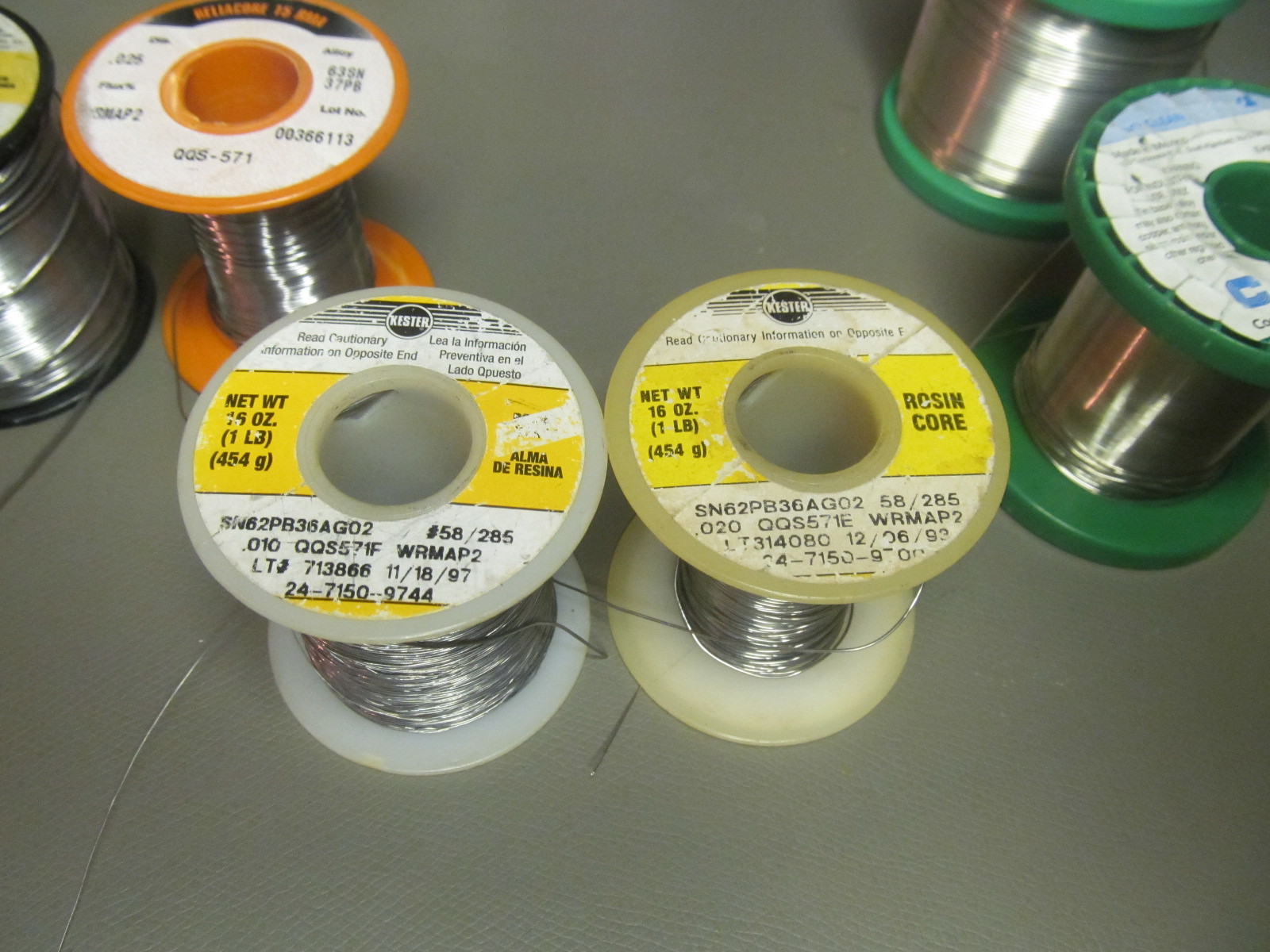

Személy szerint a KESTER és az ALPHA METALS termékeit használom.
0,25-től 0,8mm közti átmérőkkel dolgozom, a normál munkákra Sn63Pb37, RF áramköröknél, illetve
audio cuccoknál az Sn62Pb36Ag2 összetételt használom.
Ólommentes forraszanyagot kizárólag ólommentes technológiával gyártott áramköröknél használok, illetve ha kifejezetten ezt kérik.
Ehhez Alpha Metals "Telecore Plus" ónokat használok, normál SAC305 ötvözettel.(Sn96,5/Ag3/Cu0,5)
Személy szerint ez a két márka, ami nem okozott még csalódást.
A minőségük kiváló, a beszerzési lehetősége állandó.A folyasztószer töltetük nagyon jó minőségű.
Csak ajánlani tudom mindenkinek.

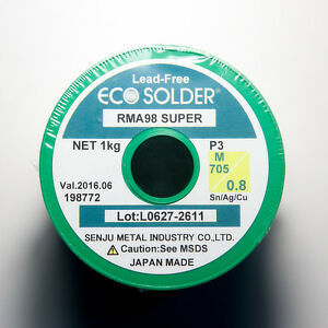

A japán ECO SOLER-el viszont például nincsenek jó tapasztalataim. Ilyenem is volt, de gyorsan meg is váltam tőle. Hiába japán, de ezt nem sikerült jól összehozniuk...
