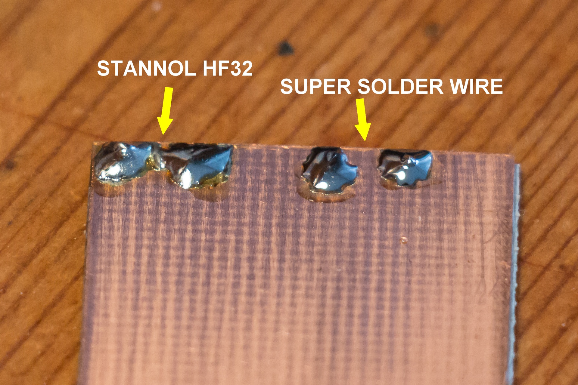

(#) jimitek hozzászólása Dec 21, 2023 /
Tud valaki nekem alapszintű felvilágosítást adni, hogy az ólommentes forrasztóónoknál a "Folyatóanyag típusa" jelölést, hogy kell értelmezni?
"No Clean, CF48" - "HF32"
Hogyan lehet kideríteni, hogy ezek mit befolyásolnak, melyik milyen alkalmazásra jó? (azon kívül, hogy mindet megvenném, és kipróbálnám - amire nincs lehetőségem)
Annyit tudok, hogy ez a gyantát jelöli...
Leginkább SMD alkatrészek forrasztásához használnám, de igazából mindenre.
A lényeg, hogy ne fröcsköljön a gyanta, mivel jól felületkezeltem a rezet, és ha lehet a Hestore-os verziókra szűkíteném a kört, első körben.

(#) elektroncso válasza jimitek hozzászólására (») Dec 22, 2023 /
Az a folyatószer típusa. A gyártónál tudod megnézni hogy mit is takar. A HF32 egy halogén mentes típus (halogen free - HF) és a Stannol gyártja.
HF32 adatlap
A CF48-ról viszont semmit nem találtam. A gyártó szerint a HEStore által árult típus 1.1.3-as típusú fluxot tartalmaz (a HEStore-s fejlécben is ez szerepel, de hogy leírásba hogy került a CF48 azt csak ők tudhatják).
Sn99,3Cu0,7 1.1.3 adatlap
Ez a kettő nagyjából egy és ugyan az (rosin alapú alkohol bázisú). A J-STD-004 szabvány szerinti típusát kell nézni a fluxnak és akkor ebben a doksiban lévő táblázatból ki tudod keresni hogy melyik mit tartalmaz (3. ill. 4. oldal).
A No-Clean pedig nem azt jelenti hogy nem hagy egyáltalán nyomot hanem azt jelöli, hogy forrasztás után nem marad vissza semmilyen korrozív vagy vezetőképes anyag így nem kell lemosni. A legtöbb után maradnak nyomok és vannak áramkörök ahol még a No-Clen flux is zavarokat szok okozni így mink is melóban mindig lemossuk a panelekről a maradékot.

(#) jimitek válasza Skori hozzászólására (») Dec 23, 2023 /
Ebből van egy kevéske kéznél, tesztelés céljából: Bővebben: Link
Végeztem egy gyors próbaforrasztást, és nem döbbentem le.
Talán kicsit több a gyanta (nem csoda hisz ez 3,5%, CYNEL 3%, SSW meg 2,2%), de még a várt matt felületet se kaptam, szép fényes ez is, bár ez nem a 100g-os CYNEL, de az is NO CLEAN...
Szóval talán nem okoz csalódást a kicsit több gyantával.
Szeretem az ólmosat, de úgy döntöttem ideje egészségesebb verzióra átállni.
Na meg a moláris tömege elvileg kevesebb, így többet is tudok az ólommentessel forrasztani, és könnyebb is a felhordott fém. (kb. 25%-al)
Mellesleg azt is lehet, hogy lakkozás előtt a forrasztási pontokat előónozom, aztán lakkozom, és arra csak rámelegítem az alkatrészeket.
Elvileg ez is lehet jó, megbízható megoldás, így nem marad gyanta...?
(#) Bakman válasza jimitek hozzászólására (») Dec 23, 2023 /
Egy-két apró megjegyzést, ha szabad.
Fényes, nem fényes. Van itthon olyan FET-em (nem távolkeleti beszerzés) amint ha beforrasztok, mindig matt lesz a forrasztás felülete, miközben ugyanazon panelen a többi alkatrészlábon fényes. Valószínű, hogy azon FET lábán olyan bevonat van, ami forrasztáskor feljön a forrasztóón felületére. Sokat nem foglalkoztam vele, de annyi megállapítható, hogy nem feltétlen a forraszanyag miatt lesz fényes vagy matt.
Ha lakkozás után forrasztasz, akkor egyrészt a forrasztást nem fogja védeni a lakk, másrészt a megolvadó lakk és a forrasztóónban lévő folyasztószer csúnya foltot fog hagyni a forrszem körül.
