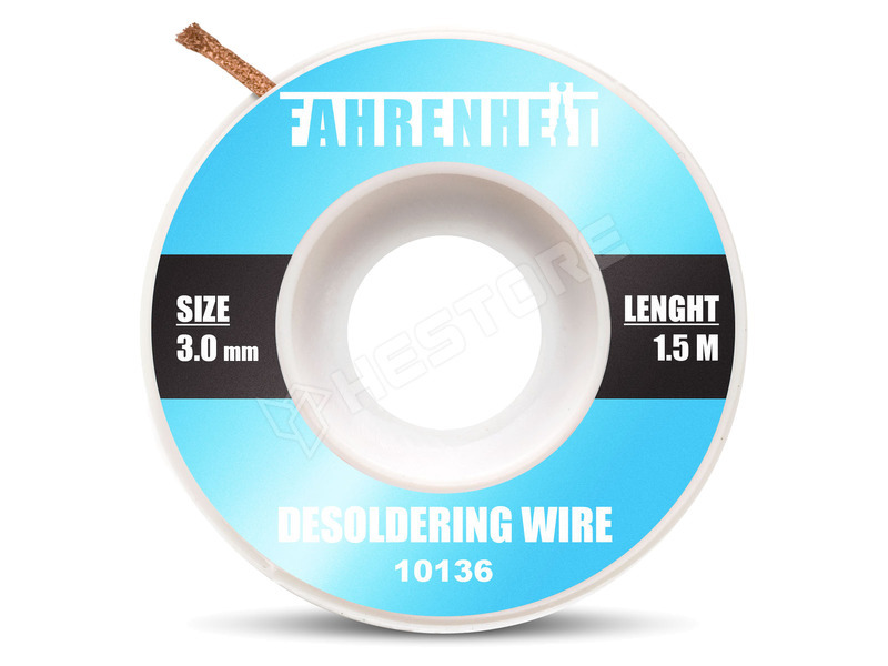

Találtam ezt a NASA-s előadást, eszerint az ezüst/réz ötvözők még rontanak is az ónpestis problémán.. Fahrenheit ónszívó fonat3 mm széles Fahrenheit Desoldering Wire-t vettem mert nem kaptam a szokásosan használt Mechanic R300-ból vagy Chemwick-ből és hirtelen kellett valami. 10 tekercs után a tapasztalat: nem veszek újra.Vastag szálú fonat kis hővezető képességgel és szintén kis ónfelvevő képességgel, ha pedig kicsit is rányom az ember, akkor a szétnyíló szálak közt átmegy a páka feje és direktben hozzáér a panelhez.

A réz sodrat oxidálódik,mivel gyártáskor nem kap flux/folyasztószer bevonatot. A márkás ónszívó sodratok nem szenvednek ebben a betegségben.(Chemtronics, Techspray stb) Csak olyat érdemes vásárolni.Tanulópénz.
Nem csodálkozom, csak leírtam a tapasztalataimat, hogy más ne fusson bele.
![]() Igen, a Chem-Wik az Chemtronics (amit szoktam venni), illetve a Mechanic R300 is kb. ugyanolyan.
Nekem vannak 35-40 éves hasonló csupasz réz ónszívó harisnyáim több méretben is.
A gond hasonló velük, de van megoldás. A fenyőgyanta tiszta alkoholban, vagy denaturált szeszben feloldva kiváló folyatószer. Egy orvosságos üvegben oldom fel, lehetőleg minél hosszabb, és keskenyebb. Aztán a használni kívánt részt, 8-10 cm, belemártom, majd hagyom megszáradni, így az alkohol elpárolgása után a gyanta benne marad a fonatban. Ezek után már vígan szippantja az ónt a páka hegy alatt. Az oldat sűrűsége állítható a feloldott gyanta függvényében. A túl híg nem jó, a túl sűrű meg pazarlás.
Köszönöm a tippet, korábban csináltam így is (van még egy jó nagy zacskónyi fenyőgyantám az Azúrból, izopropil alkohollal oldottam fel), viszont az a tapasztalatom vele, hogy annyira korrozív, hogy lemarja a nyákok bevonatát, ezért maradtam a gyárilag készült fonatoknál mert azok megbízhatóan működnek.
