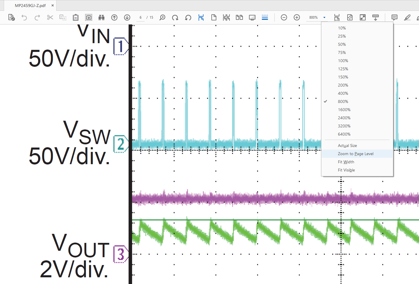

Nagyíts rá az ötödik ábrára. Valami "rejtélyes" okból éppen azokat az ábrákat tették be 5 illetve 2V/osztással ahol a lényeget lehetne látni, ránagyítva simán van ott 400mV peak és az bizony az alapjel.
Ezeken az ábrákon a kapcsolófrekvencia nem látszik, 10...20msec/div-ben van, amit látsz az zaj, és/vagy mérési hiba. A kapcsolófrekvencia majdnem 500kHz, ahhoz, hogy ezt lássuk egyáltalán, az osztásnak µs-os tartományban kellene lennie. Ez a két ábra a be/kikapcsolás működését akarja szemléltetni, a kapcsolófrekvenciához nem sok köze van..

Kivágtam az ábrát, kitettem a vonalat mellé akkora nagyításban amit engedett a pdf. Ugye, a lila vonal a kimenet, a mérés 2V/div-ben és 4us/div-ben készült, azaz úgy ahogy mondod, 500kHz körüliek azok a tüskék amiket ott bejelöltem piros nyilakkal, az amplitúdójuk pedig sacc/kb 1/5-öd div azaz 400mV. És ez statikus állapot.

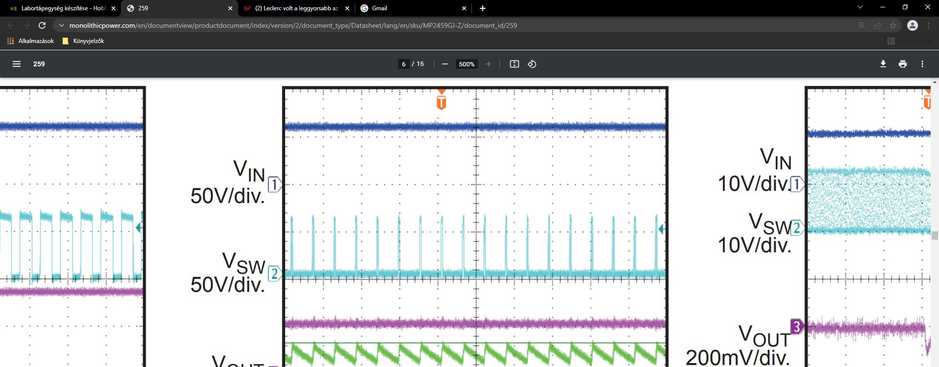

Milyen programban nagyítottad ki az ábrát, hogy megmaradt a vektorgrafikus jelleg?! Ha én ennyire belenagyítok a pdf-be, simán elpixelesedik élvezhetetlenné a felbontás...
Semmilyenben, online a böngészőben nézegetve a pdf-et azt 500%-ra engedi maximum nagyítani. Arról csináltam képernyőmentést és tettem be a képszerkesztőbe összeillesztésre.
Nagyon szép munka. Végre agy olyan hobbi eszköz, amire jó ránézni!
Ez érdekes, én az acrobat-ban nyitottam meg, és ott bizony ez nem megy ilyen szépen... Most kipróbáltam böngészőben megnyitva, ott se jobb! Ezek szerint nem egy pdf-et nézünk...
Nem, az az érdekes ha már a böngészőmről is képernyőmentést kell csinálnom. Ott látod középen felül az aktuális oldalszámot mellette pedig a nagyítás mértékét, ez az 500% a max. És ez a legtöbbnél így van, illetve ha gyengébb minőségű akkor van hogy csak 250 vagy 300%-ig nagyítható.
Azóta megtaláltam azt, amit feltehetően te is nézhettél, és ott valóban jobban nagyíthatóak az ábrák! Amit elsőnek találtam pdf, abban gyakorlatilag semmi nagyítást nem lehetett megejteni, azonnal pixelesedett csúnyán.
Az ábra minőség nem korlátlan, de technikailag a nagyítás szinte korlátlan lehet(ne). Az más kérdés van-e értelme, de elvileg bőven nagyítható. Nálam nyoma sincs 500%-os korlátozásnak
Akkor nézd meg ezt... Pedig még nagyobb is a fájl...
Nem a nagyítás lehetősége korlátozott, hanem az ábra felbontása... A hozzászólás módosítva: Feb 23, 2022
Ez az *os minőségű! Nem a jobban nagyítható pdf...!
Ez a mérés nagyjából azt mutatja, hogy a zajból kilátszik valami impulzus, és a zaj is majdnem 400mV. Ha ez így lenne a gyakorlatban, akkor ez elég ócska lenne - ezzel szemben ez az IC, a tapasztalatok szerint kimondottan jó. Ha lesz egy kis időm, akkor lemérem, hogy mit produkál, valós körülmények között.
Ugyanúgy mérd le ami az adatlapon van már ha tudod, csak ne 2V-os hanem mondjuk 20mV-os osztásban legyen a szkóp, egyből előbújik majd a zajból az alapjel. Meg lennék lepve ha az a mezei step down egy analóg táp hullámosságát produkálná. A 13. oldali kapcsolás amire hivatkoztál megint nem jó, mert a második LC tag nem része a szabályozó körnek, statikusan is feszültség esik rajta, terhelésváltozáskor meg lengeni fog az egész kimenet, mert a szabályozó nem a tényleges kimenetet látja.

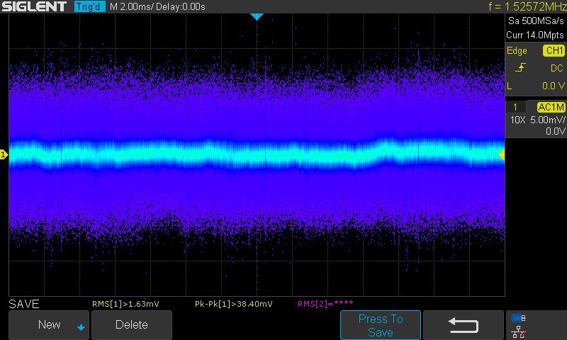

Azt csak halkan jegyzem meg, hogy ennek az mp2459-nek az effektív zaja kisebb mint egy TL431nek. Megmérve 6,5 digites multiméterrel a MP-s tápot az utolsó digit is max 1-2-t mozog, míg egy TL431-nél az utolsó kettőt nem is látod úgy mozog. Pedig az utolsó digit már 1uV. Szóval a 200mV-tól elég messze van a gyakorlatban. Nem találtam még kisebb zajú konvertert eddíg. Amúgy EMI adatok sincsenek megadva sok adatlapba, ennél vannak.
Szöget ütött a fejemben a "zaja kisebb mint egy TL431nek" szóhasználatod. Mitől van bármilyen saját zaja egy ilyen referenciaforrásnak (ha a kívülről összeszedett zajokat most figyelmen kívül hagyjuk)?
Csúnya lenne... Milyen körülmények közt mérted? Egy step down konverter kimenetét így viszonyítani egy referenciáéhoz az kb. olyan, mintha azt állítanád hogy az alma jobban hasonlít egy kockára mint a dobókocka. Épp van is képem a 431 zajáról, nem 2V-os hanem 5mV-os állásban, meg videóm is van a feszültségéről. Nem úgy néz ki, mintha nem látnám a két utolsó digitet úgy mozognának. Csak az utolsó digit, és az is csak 1-2 értéket fel-le.
Talán ha egy zajos trimmerrel van beállítva a feszültsége. Bár az már lehet hogy külső zavarnak számít. Látni kellene a mérési összeállítást.
