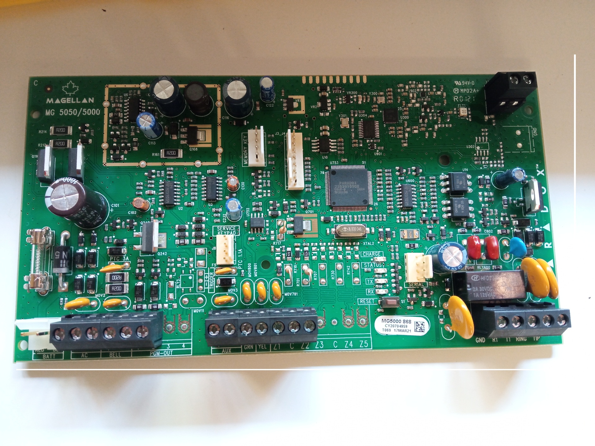

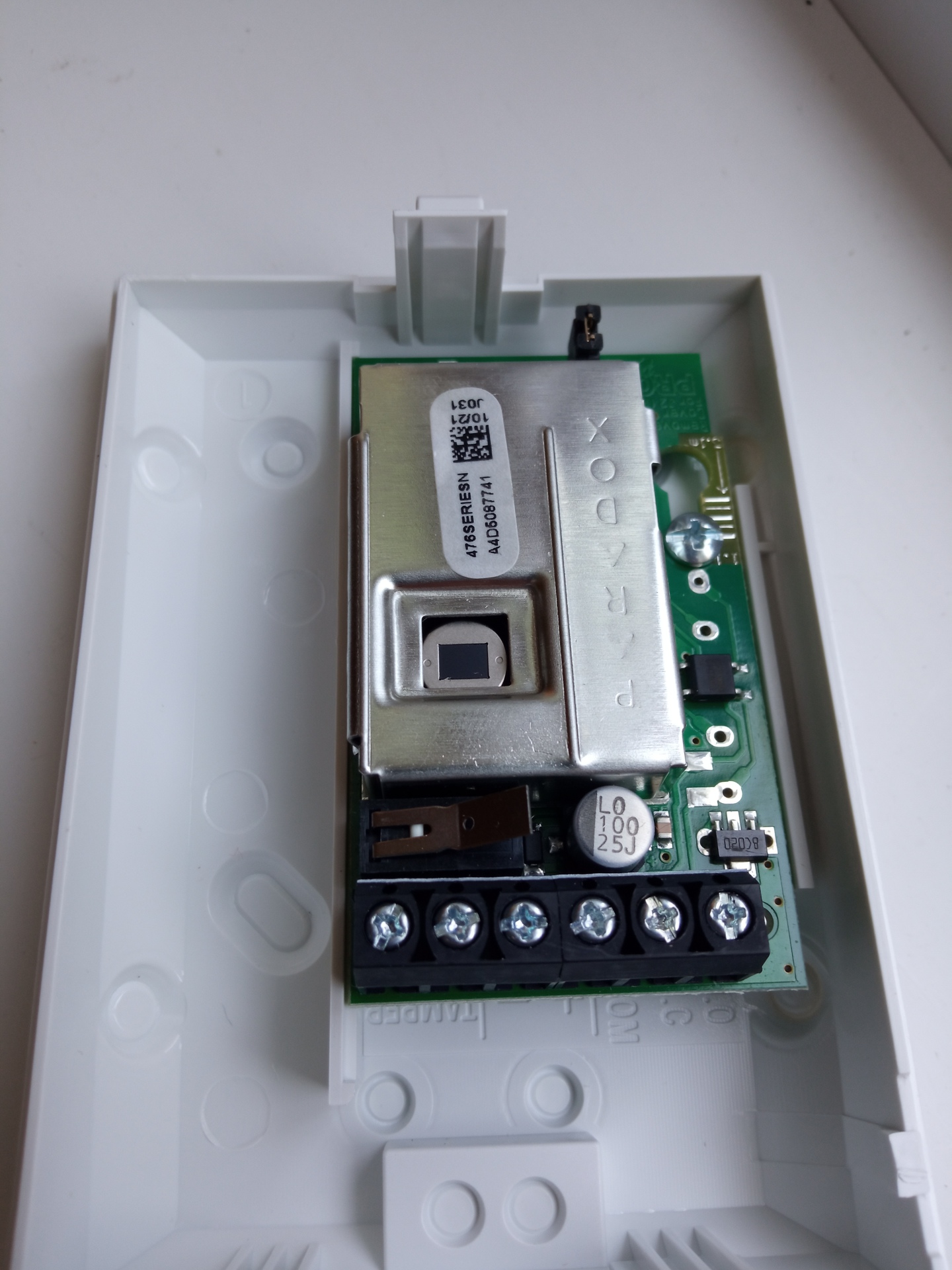

(#) néci hozzászólása Júl 23, 2022 /
Sziasztok !
Kérhetnék é is egy kis hathatós segítséget ? Visszaolvasva "csibai" Úr támogatását..
A szomszédom kapott egy szettet nagyon keveset tartózkodnak itt.(...te ugyis értesz az elektronikához cimszóval... jó mondom megkisérlem)
semmi extra nem kell csak be és kikapcs késleltetés de az elvileg bent van ha jól olvasom
Paradox K10H kezelő MG5000 központ 5db érzékelővel (476-os) na itt elakadtam hogyan tudom erre a központra az öt érzékelőket bekötni? Elvileg ezen "csak" Z1-2 van ez duplázással is 4db vagy egy bemenetre kell kötnöm az összeset?(bocs a láma kérdésért) végül is nekik csak a riasztás a lényeg
Előre is köszönöm Üdv
(#) enree válasza néci hozzászólására (») Júl 24, 2022 / 1
A kezelőre is tudsz tenni egy zónát.
(#) Johnycorp válasza néci hozzászólására (») Júl 24, 2022 / 2
Szia.
Ezen a központon alapból valóban csak 2 db zóna van, mert vezeték nélküli érzékelőkre van "kihegyezve" elsősorban. Zónabővítővel lehetne több fizikai zónád is, de felesleges.
A 2 db zóna az un. ATZ funkcióval máris 4 db érzékelőt + vezeték hibát (pl: elvágás) képes detektálni.
Plusz (ahogy enree is írta) a kezelő is tud egy zónát.
Meg is van az 5.
ATZ működése, azaz bekötése benne van a Paradox MG központok telepítői leírásában.
Az alábbi dokumentum segíthet:
A 16. oldal bal alsó ábra a neked érdekes.
A lényege röviden:
- Ha tápot kap az érzékelő, akkor alapból a mozgásérzékelők kontaktusai (Com, NC) zárva vannak, mozgásra nyitnak.
- a fedélkapcsoló (Tamper) is zárva, ha a fedél a helyén van
- A központ a hurkon alapból a fentiek szerint és a dokumentum ábráját nézve csak az 1k "EOL" ellenállást "látja". Vezeték zárlat vagy szakadás esetén nem látszódik ez az ellenállás.
- 1. érzékelő ha jelez, akkor még hozzájön 1k, azaz 1k + 1k = 2k a hurok
- 2. érzékelő ha jelez, akkor még hozzájön 2k2, azaz 1k + 2k2 = 3,2k a hurok
- 1. és 2. érzékelő is jelez, akkor 1k + 1k + 2k2 = 4,2k a hurok
FONTOS: minden ellenállás az érzékelőkben legyen (nem is igazán lehet másként). Vonatkozik ez az EOL-ra is. Minden más kontár megoldás. Megjegyzem, hogy az 1k EOL lehetne akár 2db 500 Ohm is, 1-1 db a a két érzékelőben, biztosra véve a kábelhiba detektálást.
A kezelő zónájára 1k +1k megoldással (lásd: 15. oldal jobb alsó ábra) lehet érzékelőt kötni.
Amennyiben 5 db érzékelőd van, akkor erre a központra már nem tudsz nyitásérzékelőt a fenti módszerrel kötni (pedig jó lenne).
AZ ATZ és EOL funkciókat a központ programjában engedélyezni kell!
Remélem segített a fenti leírás.
