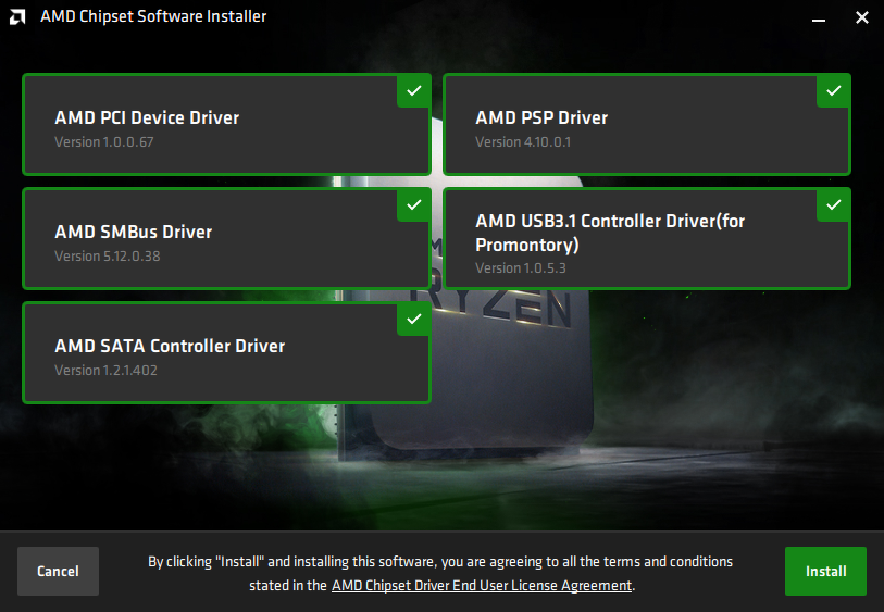

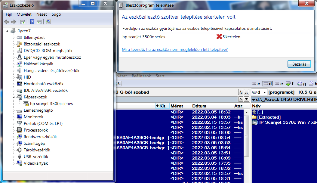

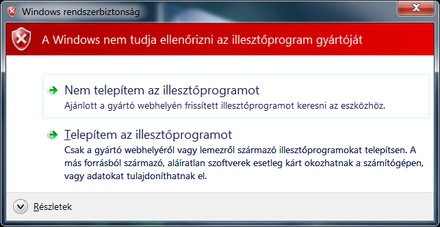

A PCI eszköz hiába van ott az amd oldalon, mert feltelepítés után csak annyi változik, hogy már nem ismeretlen eszköz, hanem rendszereszköz lesz belőle, de aláíratlan.
Az USB -vel ugyan ez a helyzet. Az inf hack után már ő sem ismeretlen eszköz, csak épp aláíratlan.
(Én is a leírás alapján csináltam.)
És pont az USB kellene a legjobban, mert így se a szkennerem se a nyomtatóm nem működik...
A setupot elindítva máris rinyál, hogy valami nem kompatibilis...

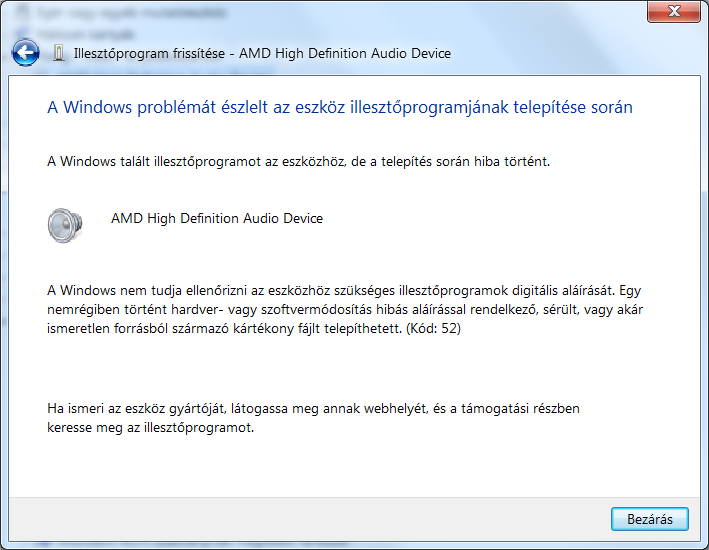

Sajnos az audio telepítése is besült...

Rendben van a gépeden az óra? A windows update csak aláírt illesztőt tartalmaz. Ilyen aláírási hiba akkor is előjöhet, ha a dátumbeállításaid nem jók (pl. 2010 van csak a gépeden).

(#) bbb válasza Régi motoros hozzászólására (») Márc 5, 2022 /
Valami miatt mégis ugat a rendszered az aláírásra egy olyan csomagnál, ami elvileg jól van aláírva. Ki kellene deríteni vajon mi lehet az oka. Csak pár dolog miatt szokott ilyen lenni:
1) olyan tanúsítvány van a tanúsítvány láncban, amelyiket nem fogadod el érvényesnek
2) a rajta lévő dátum nem stimmel
3) menet közben módosította valaki (ez a legkevésbé valószínű)
Az illesztőprogramon lévő aláírás tanúsítványát így tudod kinyerni powershellben:
  1. $driverFile = 'C:\temp\myDriver.sys';
  2. $outputFile = 'C:\temp\output.cer';
  3. $exportType = [System.Security.Cryptography.X509Certificates.X509ContentType]::Cert;
  4.
  5. $cert = (Get-AuthenticodeSignature $driverFile).SignerCertificate;
  6. [System.IO.File]::WriteAllBytes($outputFile, $cert.Export($exportType));
Ezt az így kinyert tanúsítványt már meg lehet nézni, hogy hol vérzik el. Nekem még az a tippem, hogy esetleg nem frissítetted a win7-ed és így még valamelyik friss tanúsítvány nem került bele a tárba, emiatt a tanúsítványlánc érvénytelen.

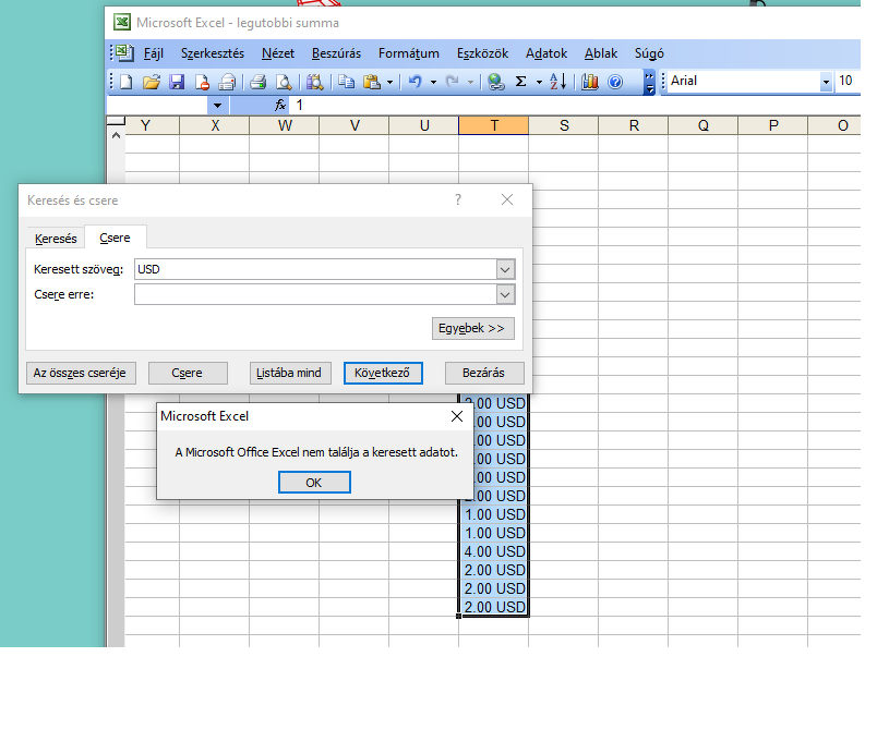

(#) SzilCsong válasza nedudgi hozzászólására (») Márc 5, 2022 /
Ezt a módszert nem ismertem.
Mellékeltem a képernyőfotót mit reagált a tippedre.

(#) Régi motoros válasza bbb hozzászólására (») Márc 5, 2022 /
Nos, megjavult. Én bolond, elfelejtettem,hogy annak idején a windows updat-et letiltottam.
De most, hogy említetted, már csak ránéztem. Beindítottam, és egy kis darálás után jó lett.

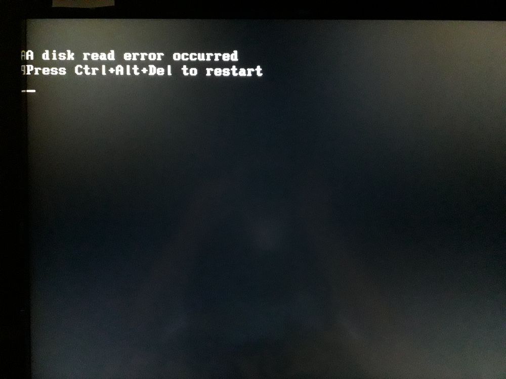

Mondjuk meg is viccelt újraindítás után rendesen, mert rögtön bluescreen -el kifagyott.
Nem látta a PCIe-es SSD-m, amin a rendszer van. Szerinte hiba történt a lemez beolvasásakor.
Na gondoltam ez a bolond legyalulta az NVMe illesztőprogramot, amit anno a telepítőmédiába integráltam, mert ugyebár a hetesben az nincs gyárilag. De legközelebb legalább felajánlotta az indítást az utolsó helyes konfigurációval, így azt választva már megy rendesen.
Szóval biztos matatott valamit az NVM express illesztővel is, persze, hogy utánna nem látta az SSD-t.

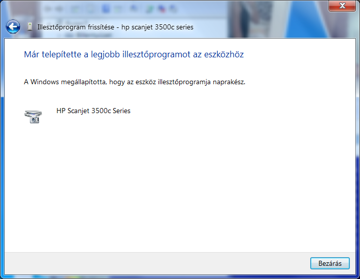

De most még a szkennerrel szívok megint, azt valami trükkös módon kell telepíteni tudom.
Már megetetett párszor ez is, aztán legközelebbre mindig elfelejtem, hogy legutóbb hogy csináltam...

A kompatibilitási módban telepítés lesz szerintem az a trükk...

(#) nedudgi válasza SzilCsong hozzászólására (») Márc 5, 2022 /
Menjünk vissza a kályhához.
Jelöld ki azokat a cellákat, amiket össze akarsz adni, és tartalmuk " USD"-vel végződik.
Cellaformázás, Szám két tizedessel. Az " USD" eltűnik, ha eddig mindent jól csináltál. Ha nem, tedd fel a táblát.
A Pénznem formátum ugyanolyan közönséges számformátumban van tárolva mint egy mezei szám.

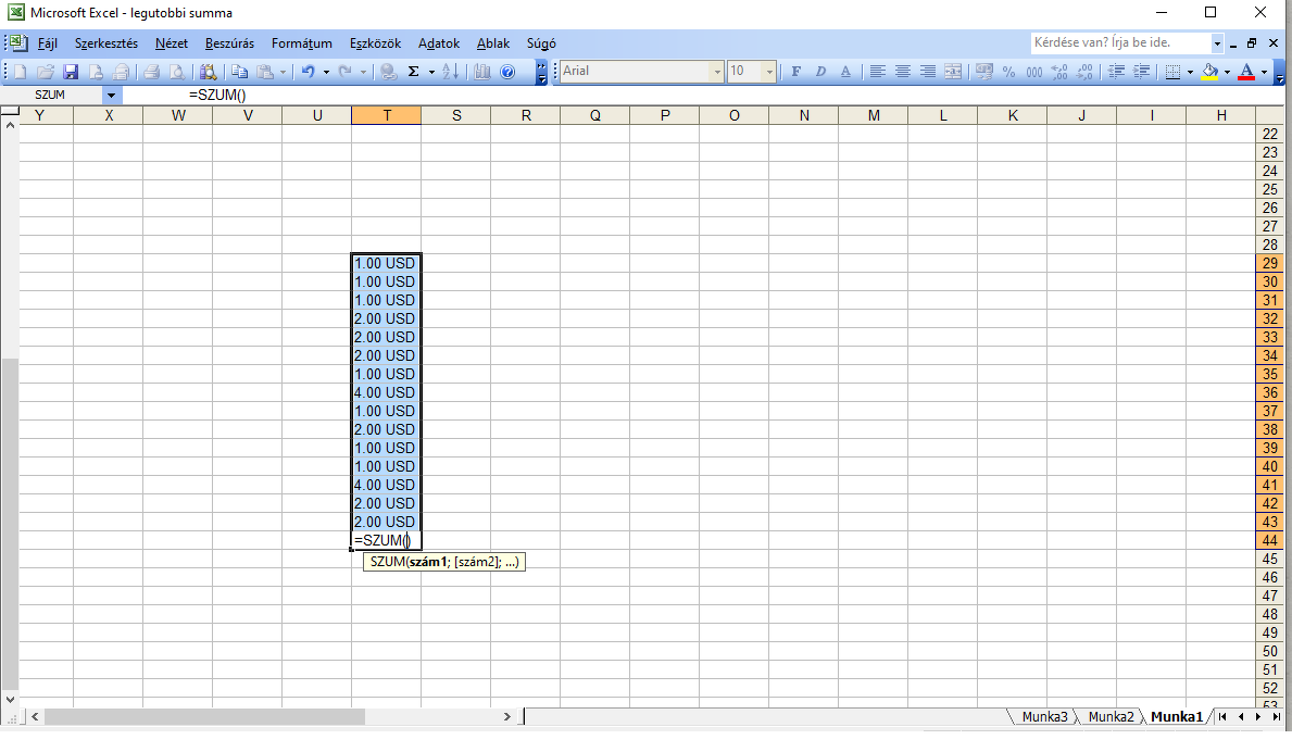

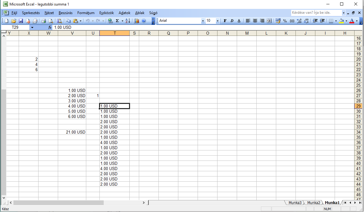

(#) SzilCsong válasza ferci hozzászólására (») Márc 6, 2022 /
Amit én írok be azzal nincs gond.
Ha előre cellaformázok USD-re egy oszlopot (V) és számokat írok bele, akkor szépen beírja az USD-t és össze is lehet szummázni.
Viszont, az eredeti oszlopon, amin el kellene végezni a műveletet, ami látszólag tök ugyanaz, mint amit én írtam bele, azzal nem lehet.
Ami még feltűnt most, ha bele kattintok az általam írt mezőbe akkor a szerkesztőlécbe csak a szám jelenik meg USD nélkül.
De ha az eredeti oszlopba kattintok, akkor 1.00 USD jelenik meg

(#) ferci válasza SzilCsong hozzászólására (») Márc 6, 2022 /
Nem biztos, hogy értem, mi nem stimmel, de...
A T44 cellába kattints bele - jobb egér, cella jobb alsó sarkára katt és egy kis fekete kereszt jelenik meg. Azt lehúzva választhatsz "kitöltés formátuma" másolásra a T45 cellában.
Próbáld értelmezni.
Így elvileg már a majdani T45 cella, ami a szumma helye lesz, már ( talán ) usd-s formátumú lesz.

Megnyitottam az excel táblát amit beraktál. Nálam azért nem adja össze számként azt az oszlopot, mert az a régi, magyar nyelvre állított excel, amit használok, tizedesvesszőt vár, ebben meg pont van. Mivel pont van benne, ezért szövegként értelmezi, és nem számként.

(#) nedudgi válasza SzilCsong hozzászólására (») Márc 6, 2022 /
Nem gondolhatom, mert némi bizonytalanságot érzek részedről az Excel kezelésében.
Gépeden az alapértelmezett számformátum egész/tizedesvessző/törtrész.
Az USD végű mezők pedig tizedespontot tartalmaznak, így szövegnek minősülnek.
Távolítsd el a " USD" szöveget, álltsd be a szám formátumot, két tizedessel, esetleg jobbraigazítás sem árt. Ha jól csináltad, az autoszumma már működni fog. Ha megvan, akkor lehet a cellák formátumát USD-re állítani. Már nem nagyon emlékszem az általad használt verzióra.
Így már mennie kell.
Kérdéses, milyen forrásból származnak a táblázat adatai. Ha weblapról, akkor további disznóságokra is számíthatunk.
(#) Skori válasza SzilCsong hozzászólására (») Márc 6, 2022 /
Ha a szövegből kiszedem az USD-t, a pontot vesszőre cserélem, számmá alakítom, és a formátumot pénznemmé, akkor már jó is...
