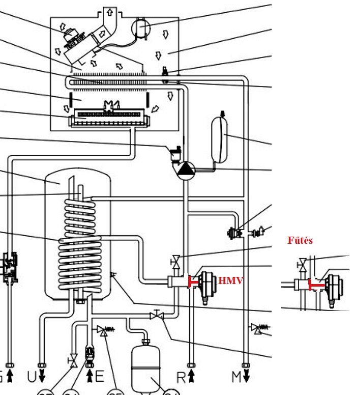

Huu. Amit mutattam, az a fűtési előremenő körbe van. Akkor kapjam szét a 3 utu motorost is??

Szia VIM! Szerintem mégis abban a vízáramlás kapcsolóban, vagy vízhiány kapcsolóban van a hiba, mert a lekeringetés véleményem szerint a fűtőkörbe megy és így a háromutas szelepet első körben nem bontanám meg. Persze a lényeg, hogy sikerüljön neki megoldani a problémát.

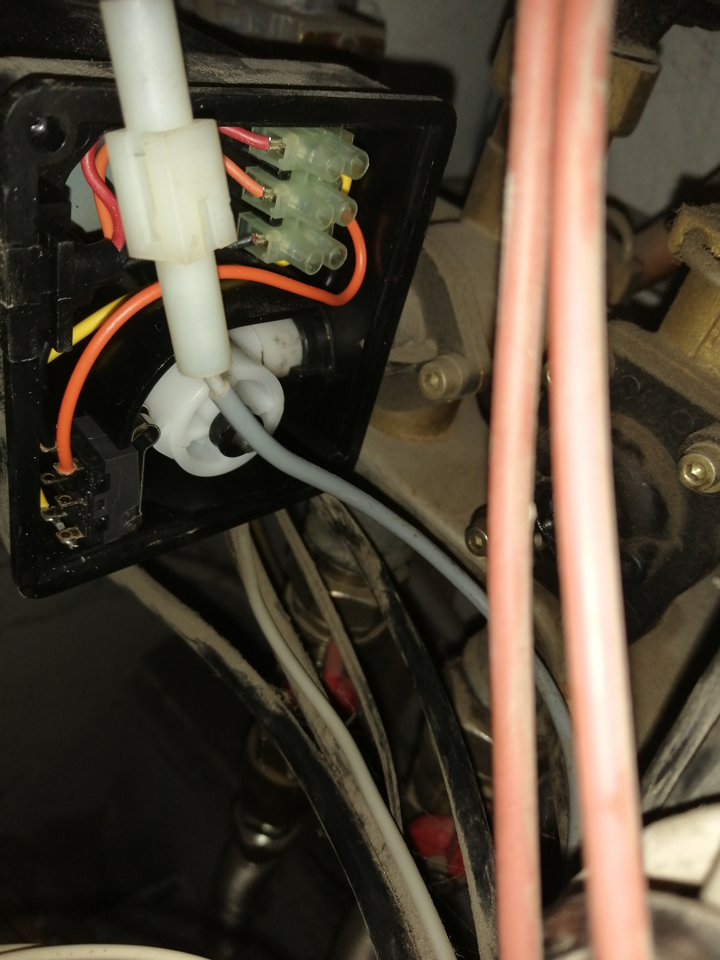

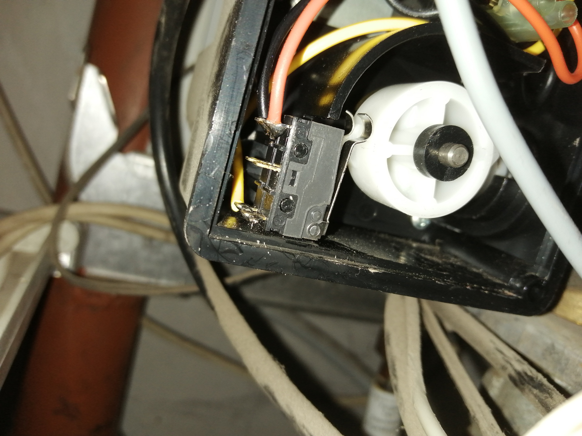

Nos szétszedtem a 3 utast, van benne 2db mikrokapcsoló, pechemre nem vittem a mérőműszert
(#) Kokass Nandee hozzászólása Márc 8, 2022 /
Mármint fűtés indulás előtt, gondolom hmv-t készített utolsónak. Mikor beindult fűteni, így állt be, és így is maradt..de mi a jelentősége, jó kérdés..
A fűtés végén hogyan csináltassak vele manuálisan váltást? Amelyik mikrokapcsoló nyitva van, zárjam rövidre?

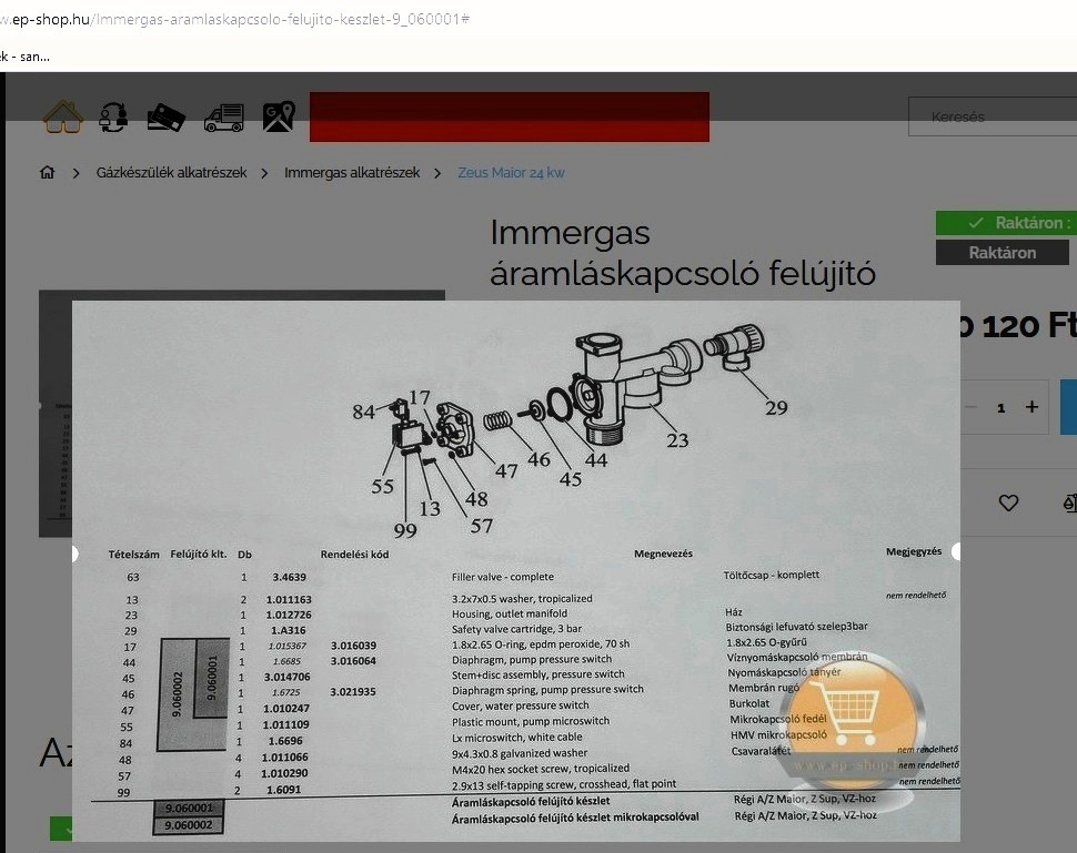

Ilyen áramláskapcsoló van benne. Amikor van áramlás, akkor a 45 jelzésű tányér kifelé mozdul. Ha viszont tartósan kinnmarad, vagyis az áramlás megszűnésekor is ott marad, akkor fals „áramlás van” jelzést ad az elektronikának.
Az ábrád nagyon jó, ott látható, hogy az említett áramláskapcsolónak csak a fűtési körnél van szerepe, az előre- és visszatérő ágak közötti áramlás-különbséget figyeli.
Engem az a fűtés végén jelentkező sistergés zavar, mert leáll a keringtetés, viszont az égő még néhány másodpercig megy, forralja a hőcserélőben lévő vizet. Vagyis a keringtetés leállásával azonnal le kellene állnia az égőnek is.

Direkt leszedtem a mikrokapcsolót, mikor leáll a fűtés, abba a pillanatban visszahúzódik a kis rudazat is...
