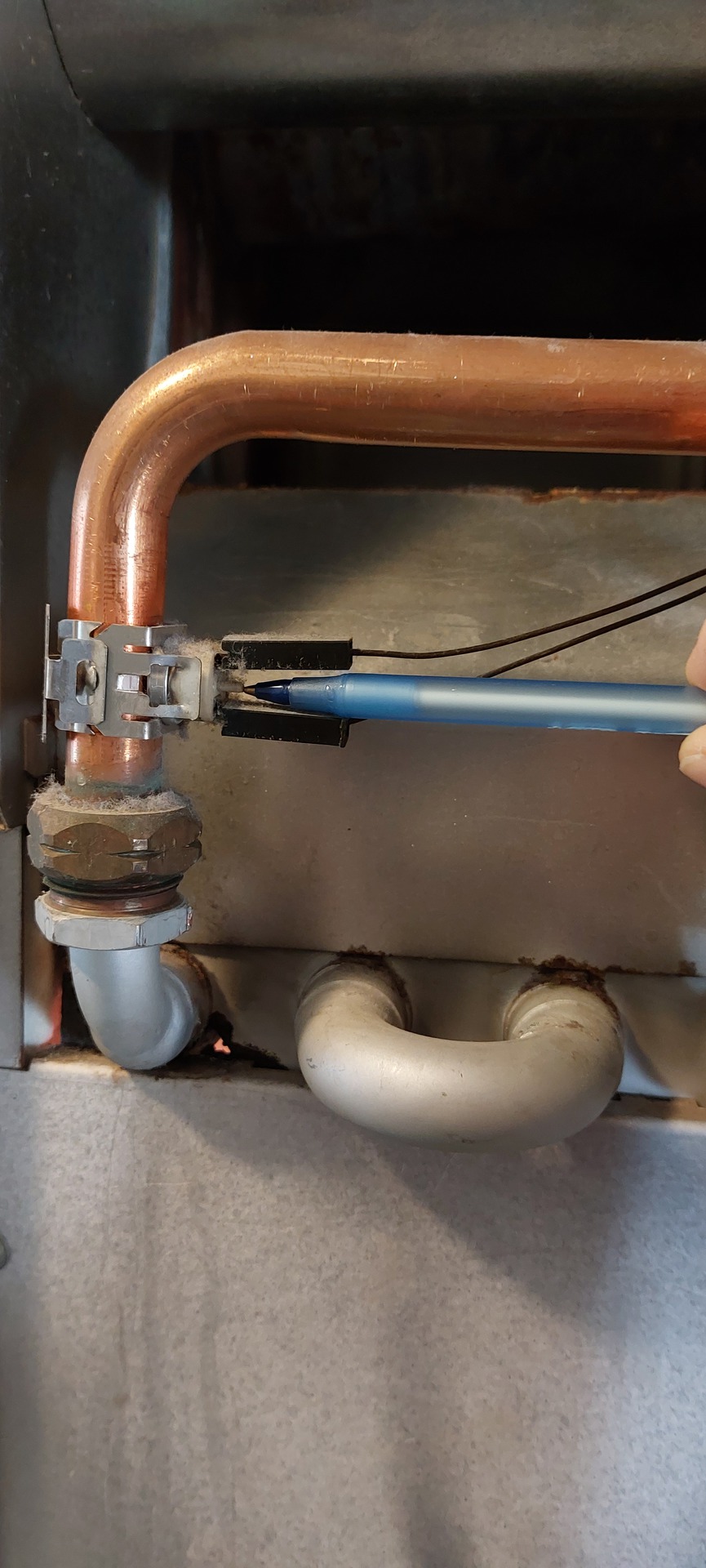

(#) Kokass Nandee hozzászólása Márc 5, 2022 /
Sziasztok. Immergas zeus maior 21 nél, csak hmv üzem él megy a szivattyú utókeringetés. Sima fűtésnél semennyire nem keringet, nagy sistergéssel leáll a fűtés. Hol keressem a hibát?
(#) jpuskas99 válasza Kokass Nandee hozzászólására (») Márc 5, 2022 /
Szia! Az áramláskapcsoló fennakadt. A kezelési 126. oldalán a 17. tétel. Mozgasd meg, fújd be valamilyen kenő-olajozó spray-vel (WD40 pld.).
(#) Kokass Nandee válasza jpuskas99 hozzászólására (») Márc 6, 2022 /
Magát a kis elektromos kapcsolót leoldottam a 2 kis csavarral, mögötte van 1 kis rudazat. Ezt megfújtam, könnyebben jár. Miközben fűt a kazán, ez ki van tolva, amikor leáll, abba a pillanatban behúzódik. Ez így helyes lenne? Esetleg még a mögötte lévő kis membrán részt is szedjem szét?? Bocsi kezdő vagyok benne
(#) Kokass Nandee hozzászólása Márc 6, 2022 /
Elvileg ő lenne
(#) jpuskas99 válasza Kokass Nandee hozzászólására (») Márc 6, 2022 1 /
Jól csináltad, így kell működnie. A kis rudazat áramláskor ki, leálláskor be. Esetleg kevés szilikonzsírt kenhetsz még rá, de csak keveset. Ha így jól működik, a membránrészt ne szedd szét!
Bocsi a - ért, nem direkt volt. Megy a rudazat, de a készülék még most se keringet után.. Annyit megtettem, hogy mikor áll a kazán, a mikrokapcsolót kézzel bekapcsoltam, egyből indult a kazán, mondom hátha rossz a mikrokapcsoló, de nem.. Ezek után nézzem meg a vezérlő panelon, kihez megy a kapcsoló 2 lába leghamarabb?
(#) jpuskas99 válasza Kokass Nandee hozzászólására (») Márc 6, 2022 /
De már elmúlt a nagy sistergés a fűtés leállása után? Azt kell megfigyelned, hogy amikor leáll a kazán a fűtési ciklus végeztével, akkor e kis rudazat azonnal elmozdul-e befelé. Ha kinnmarad, akkor nem fog indulni az utókeringtetés, mert áramlást érzékel. Meg kellene járatnod sokszor kézzel e mikrokapcsolót.
Ugyanúgy sistereg. Nos ezt nem néztem, ha később megy vissza, akár 2mp el, akkor emiatt lenne ez a jelenség? Holnap lemegyek délután, viszek műszert is inkább... Addig is köszönöm a rávezetést. A szerelőnek hiába mondtuk, kifezetünk 30-40 E Ft is, nem ér rá, ez volt a válasz. Megáll az ész.
(#) Kokass Nandee válasza Kokass Nandee hozzászólására (») Márc 7, 2022 /
Nos a mikrokapcsoló rudazatán hajtottam, zsíroztam a tengelyt is, szépen jár, már kapcsolja az utókeringetést, de nem egyből, hanem 5mp után.. Ez normális így??
(#) jpuskas99 válasza Kokass Nandee hozzászólására (») Márc 7, 2022 /
Általánosan úgy 2-3 mp, de ha 5 mp az sem probléma, csak a hőcserélőben lévő víz hőfoka ne emelkedjen közben túl magas értékre. Figyeld meg a hőmérőt, hogy mennyire emelkedik a hőmérséklete a kettő időpont között, szerintem az emelkedés 5 C fok alatti lesz. Várhatóan egy-két nap után az az 5 mp is csökkenni fog, mert úgyszólván bejáratódik a mikrokapcsoló.
(#) Kokass Nandee válasza jpuskas99 hozzászólására (») Márc 7, 2022 /
Nos kB 7-8 fok... Csak ez a sistergés. Nem fog a hőcserélő sokkot kapni?
Tehát 60-ról felmegy 65-70-re, ezt elviseli. Viszont még mindig van sistergés? Mindkettőnek az áramláskapcsoló lehet az okozója. Várj még egy napot, tapasztalatom szerint holnapra elmúlik. (A fizikáját nem tudom, csak személyes tapasztalatból tudom mondani.) Ha mégsem múlna el, akkor már én sem értem.
(#) VIM válasza Kokass Nandee hozzászólására (») Márc 7, 2022 /
Szia! Nem. Szerintem az amit mutatsz az a vízhiány kapcsoló és nem a háromutú szelepmozgató motoros szelep ami éppen a kép bal oldalán látható (ez) eléggé poros állapotban. Abban van a motoros szelepmozgató mechanika és kettő mikrókapcsoló amiket meg kelene vizsgálni, hogy jól működnek-e de az elmondásod szerint nem áll át rendesen a HMV állapotába, mert oda keringetné le a hőcserélőben helyileg felhalmozódott hőt a keringető szivattyú, felhasználva azt a tartály fűtésére vagy a recirkulációs körben fogja elhűti.
