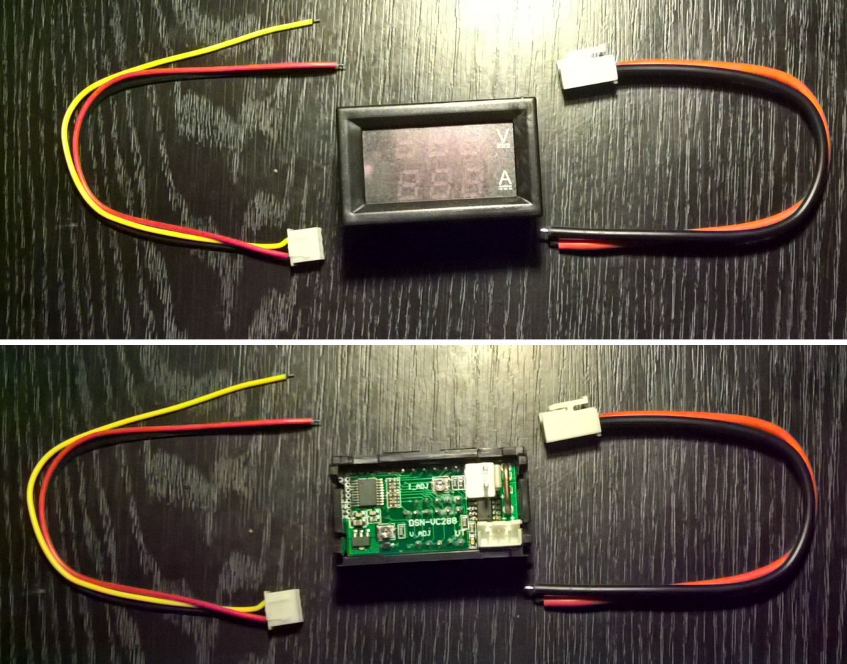

Tervben van egy kijelző beépítése, már meg is vettem.

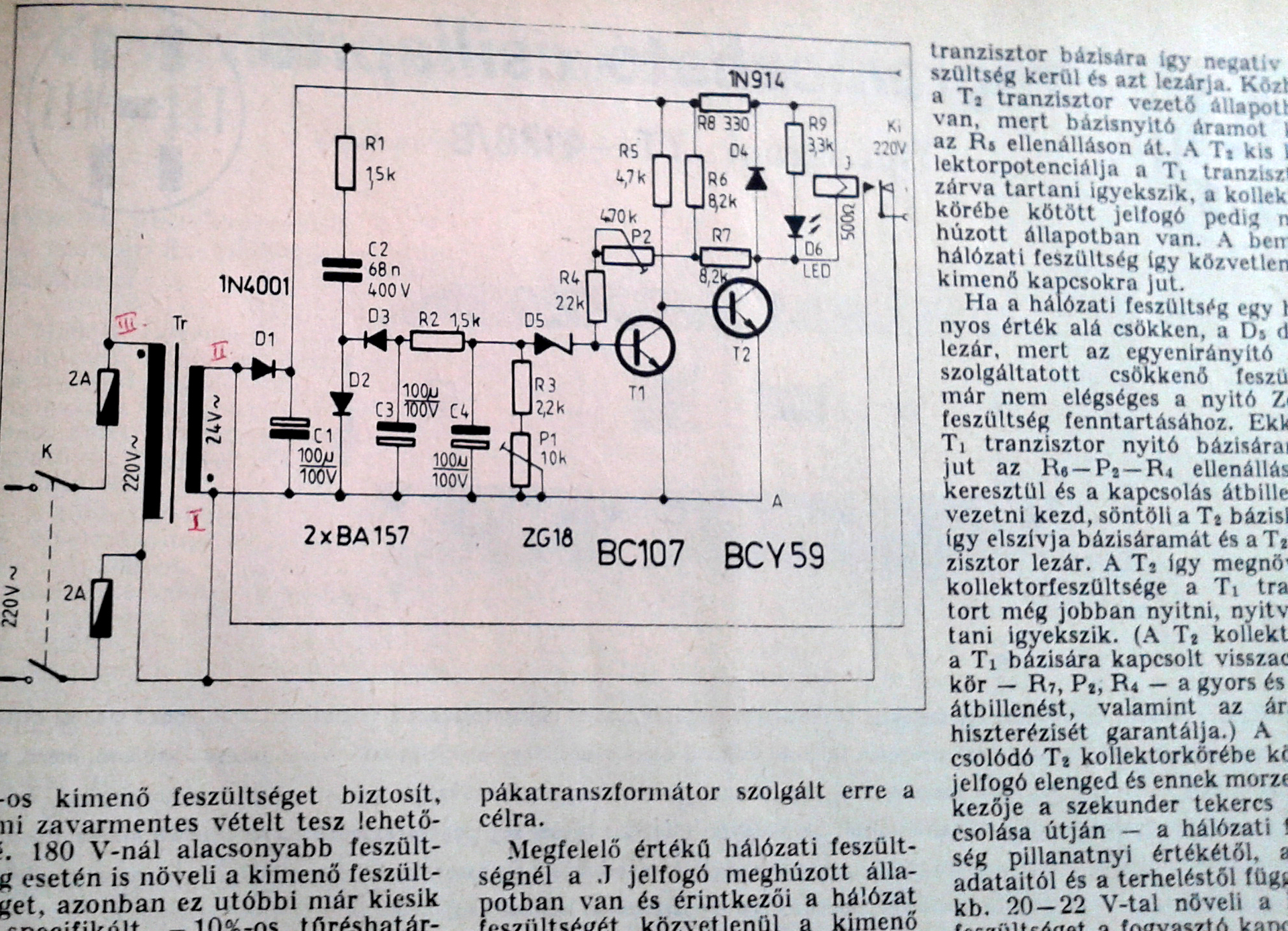

Ha masszívan kevés a feszültséged, akkor egy 10VA 230/24Vos transzformátorból képzett autotrafó a legolcsóbb, legegyszerűbb. Az összes többi megoldás felesleges pénzköltés.
Ha kerül egy elektronikai hobbista az ismeretségi körödben, van egy ki-bekapcsoló feszültség korrektor megoldás.

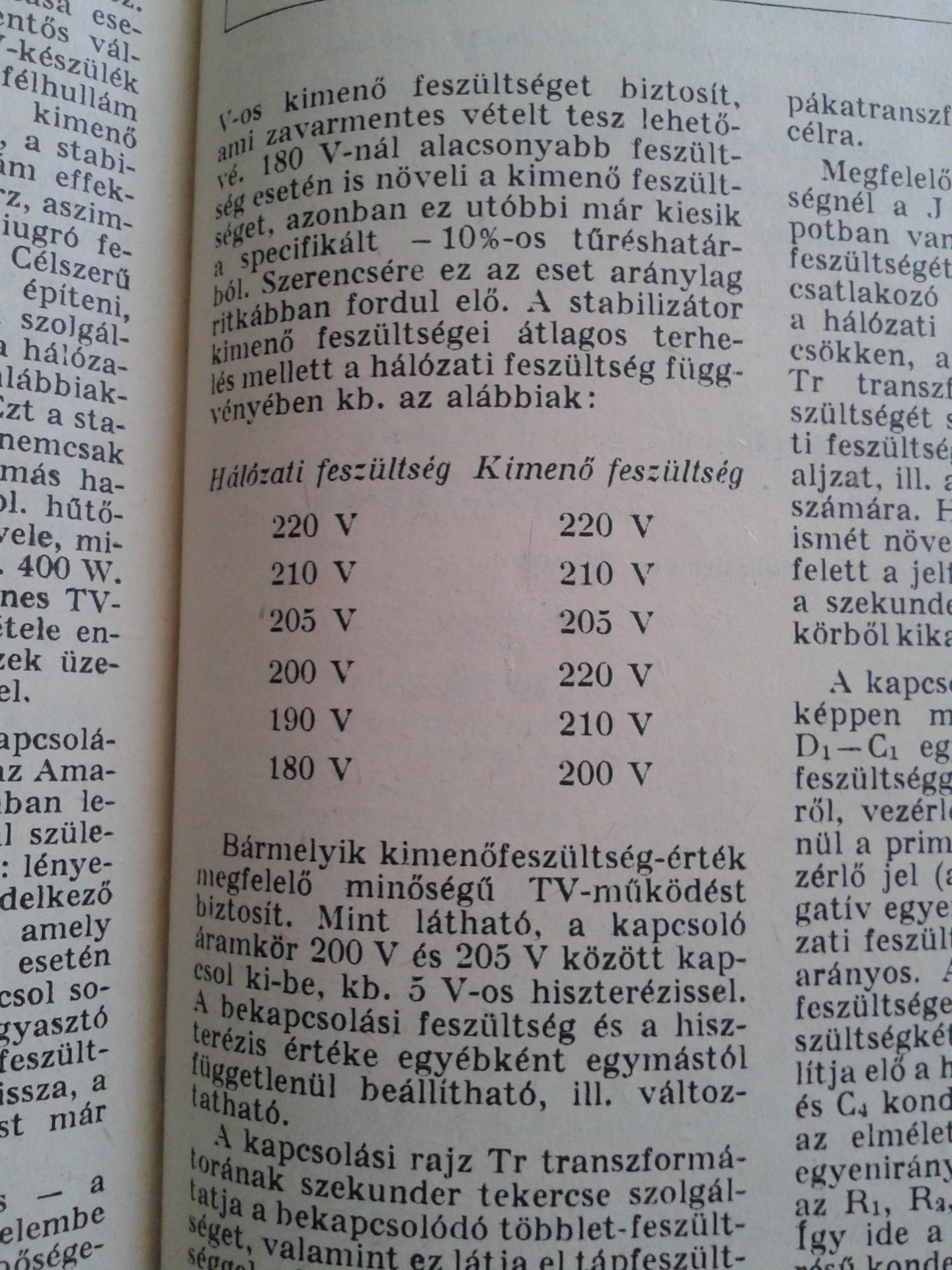

Az RT.1982.10.476.oldalán közli K.L. monogrammal a szerző. Akkor még 220V volt a szabvány egyfázisú hálózat feszültsége. Az elrendezés adaptálható a 230V-os mai feszültséghez és a közölt táblázat szerinti feszültségeket +10V-al értelmezhetjük, a kapcsolás működése így beállítható. Ez valamivel komplikáltabb, mint a fentebb említett autotrafós kiegészítő, de még mindig nem számít túl bonyolultnak, szükségtelennek. Valamikor ezt megépítettem, mert voltak simán ilyen hibás hálózati feszültségek - jelenleg nálam nem valami fényes, 230V-os a hálózat. 218V éppen...

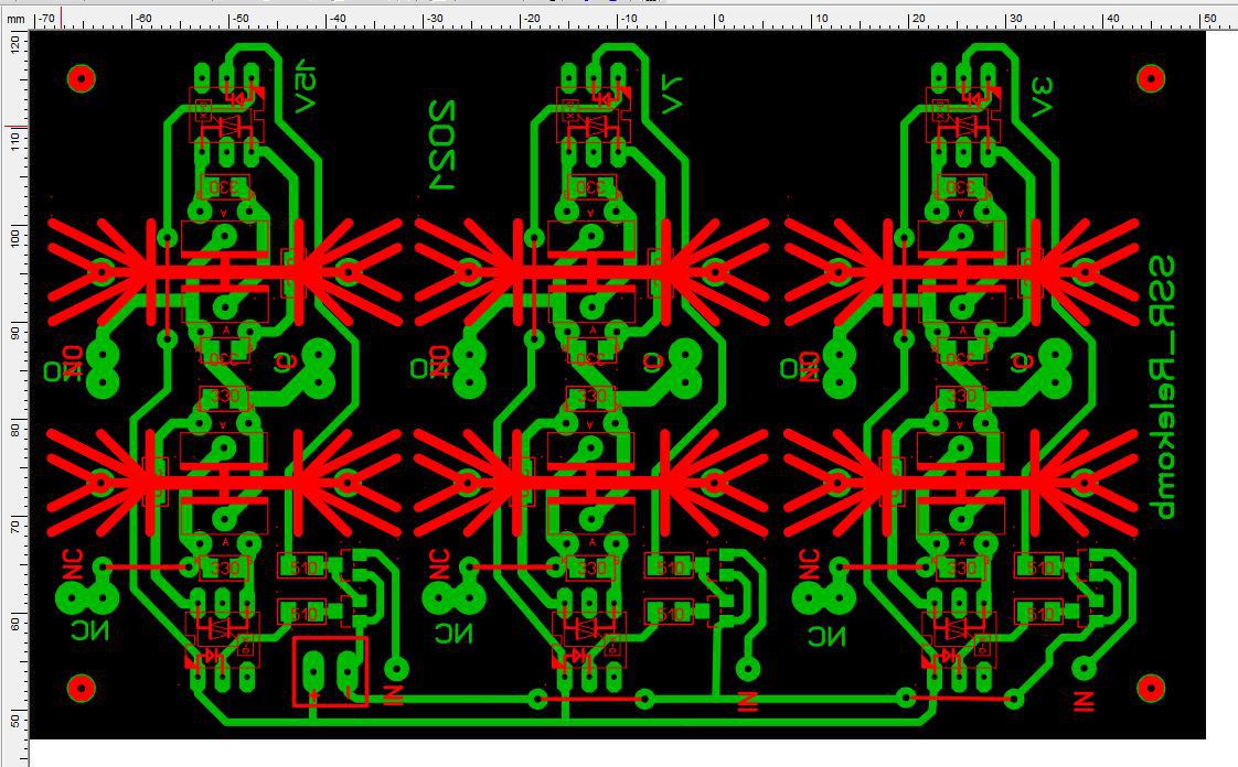

ITT kezdtem a dolgot, jelenleg a 3 féle kiegészítő tekercselésű transzformátor várat magára - tél van és a tekercselő gépnél nem tudok fűteni. Mint az előzőekben - link - vázoltam, a berendezéssel nem volt célom a hálózati feszültség stabilizálása. Az adott fázis gyengesége miatt, ami 205-220 Volt között vándorol, beszorítsam a felhasznált feszültséget egy 225-235V-os sávba, amit elfogadhatónak tartok. Jelenleg az idő túlnyomó többségében az alacsonynak tartott tartományban van a hálózat ezen fázisa. Nyilván a házak túlnyomó többsége ezt a fázist használja, a másik kettőn teljesen korrekt a feszültség. A 3 segédfeszültség kombinációja alkalmas arra, hogy 200-225 és 235-250V-tól eltérő bejövő feszültséget korrigálja az általam jónak tartott feszültségre, az említett sávba. Kérdéses, hogy a 3, relével kapcsolgatott segédfeszültségek, relé kapcsolások milyen nem kívánt hibákat okozhatnak. A feszültség ugyan sosem szakad meg a szabályozás közben, de bizonyos ugrások a hibajavító feszültsége ráadásakor, elvételekor keletkezhetnek. Bár ódzkodtam a berendezésben félvezetős kapcsolókat használni, végül is megcsináltam "házi" SSR-ekkel, morse kapcsolót kialakítva a reléket kiváltani remélt áramkört. A dolog kényes része a zárt és nyitó érintkezőt helyettesítő ellenpárhuzamos tirisztorok esetlege egymásra nyitása. Ilyenkor 3-7-15V-os tekercseket zárna rövidre a meghibásodott kapcsoló elem páros. Mivel a relé kontaktusokat helyettesítő félvezetők nulla feszültségnél kapcsolnak ki-be, elvileg sosem szabadna az egymásra kapcsolásnak létrejönnie. A tirisztoroknak 8A 800V-osokból használok, és egy-egy kommersz zero-krosszos optóval nyitom-zárom a párokat - relénként. Egy igen spártai egyszerűségű, 2 tranzisztoros áramkörrel oldom meg, hogy nyugalomban az egyik zárás létrejöjjön, vezérléskor megszünteti a nyugalomban zárt kontaktust és kinyitja a másik irányba az SSR-t. Elvileg fél hullám a legnagyobb "szakadás", ami létrejöhet átkapcsoláskor, fogyasztó legyen a talpán, ami ezt nem tolerálja... Az SSR kombinát nyák terv szinten. A hozzászólás módosítva: Dec 22, 2021

Most próbáltam ki az enyémet - persze, hogy most alig kell kapcsolgatnia, hiszen a 225-235-öt nem "bántja" az elektronika és most 226V van. Egy 40W-os izzóval tesztelem, hogy lássam, mennyire megy át az átkapcsolási impulzus. Ezt egy tápegységgel, szűréssel rendelkező fogyasztó nem veszi észre, valószínű nem lesz szükség a nagyobb finomságra, félvezetős kapcsolásra a beavatkozáshoz. A beavatkozásként a legkisebb hozzáadott feszültség 7V, (3-7-15 variációi) valamint az érzékelés, mérés, mp nagyságrendre van "butítva". A feladat az volt számomra, hogy a viszonylag tartósabban történt hibafeszültségeket javítsam a fogyasztónál. Azt hiszem, dobozolható a holmi, még holnap nyúzom, próbálom és ez is megvolt.
