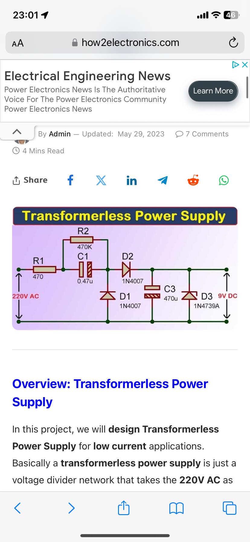

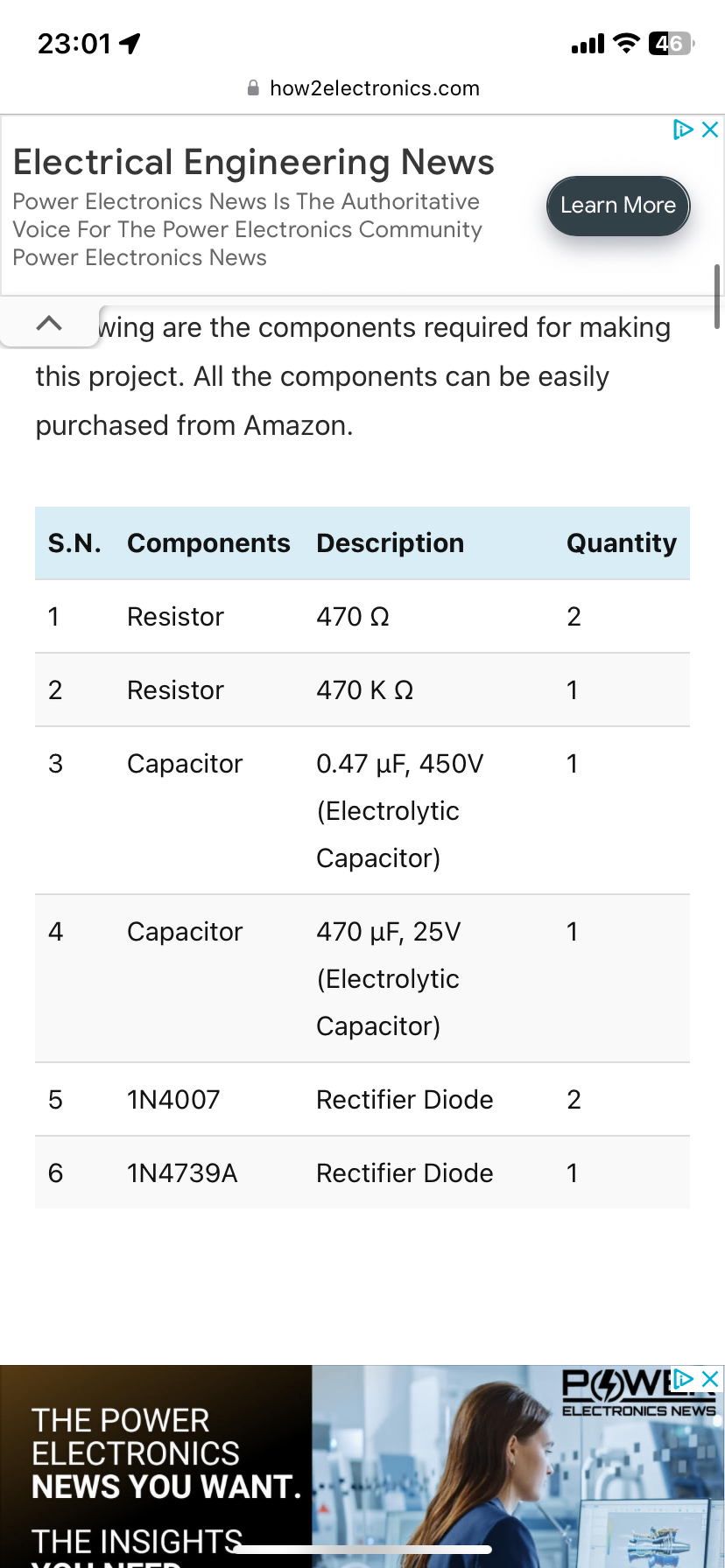

(#) JAMAL hozzászólása Márc 5, 2024 /
Szükségem lenne egy stabil 9v-os feszültségre, az elemes működést spórolnám meg, hálózatról működtetnem a hőmérőt aminek 9v kell. Találtam egy ilyen kapcsolast ezekkel az alkatreszekkel. Szerintetek ez valóban működőképes? Sajnos nem értek az elektronikahoz csak lelkes amatőr vagyok
Koszii üdv
(#) kadarist válasza JAMAL hozzászólására (») Márc 5, 2024 /
Szia! Használj inkább egy stabil feszültségű hálózati adaptert. Bővebben: Link Például: Bővebben: Link
A hozzászólás módosítva: Márc 5, 2024
(#) Bakman válasza JAMAL hozzászólására (») Márc 5, 2024 /
Már csak azért is fogadd meg kadarist tanácsát, mert ugyan működőképes a kapcsolás de hiába 9 V-ot ad, érintésre olyan, mintha a 230 V-ot fognád meg. Megtévesztő módon életveszélyes.
