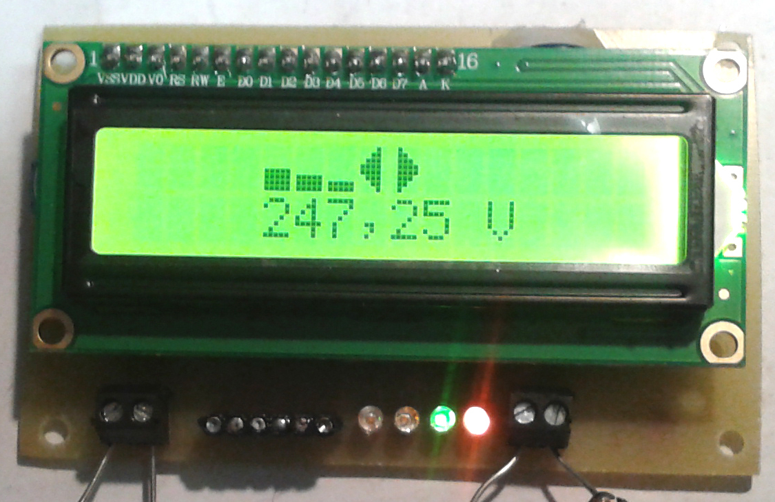

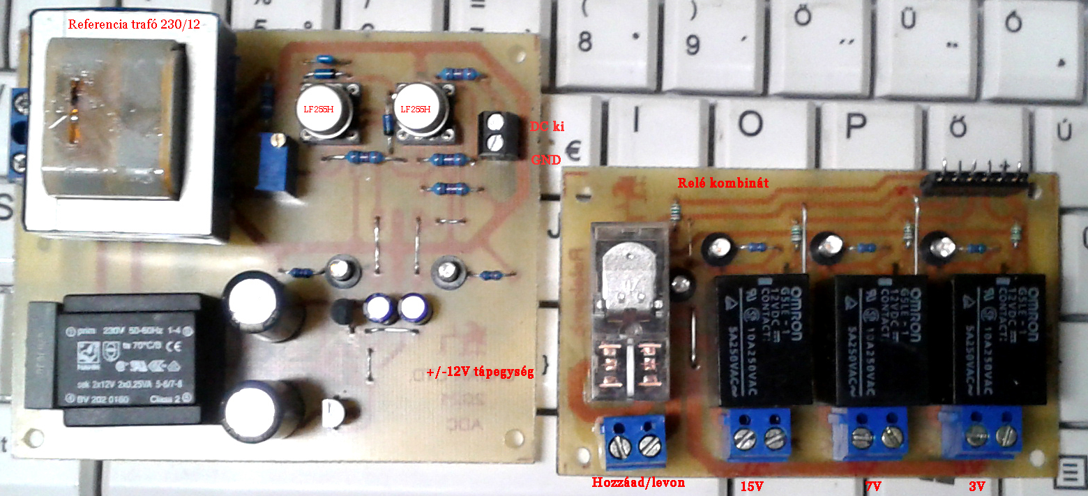

(#) Ódenka válasza Ódenka hozzászólására (») Dec 19, 2021 / 2
Fejlemények.
A trafó még várat magára, aztán össztánc a részegységeknek és bedobozolás.
A rész feszültségeket 3-7-15V-ra gondoltam, de ez még képlékeny, egyelőre erre van konfigurálva.
A részegységek:
* Processzoros "kódkapcsoló" , korrektor
* Reléegység a 3 rész feszültség kapcsolgatásához és a hozzáadó-levonó üzemet kapcsoló relé
* Hálózat figyelő egység, csúcsegyenirányító és tápegység
* 150VA-es transzformátor 3-7-15V !a-re méretezett szekunderrel, és 10V a processzoros 5V tápnak
A 3Vos segédfeszültség önmagában sosincs bekapcsolva - nem kívántam a precíziós korrekciót, ez nem arra készült
A berendezés a 225-235V-os hálózati feszültséget holtsávnak tekinti, a maximális 25Vot tudja a hálózati feszültséghez adni, levonni. Azt most nem tudtam figyelembe venni, hogy a 230V-nál létrejövő 3-7-15 V pontosan mennyi 200V és 250V-os hálózatnál...
A változásokat 1mp-es késleltetéssel követi, avatkozik be, hogy a rövid idejű "meghúzások" ne zavarják a berendezés működését.
A szándékom a bejövő feszültség továbbítása a hullámforma megváltoztatása nélkül, a feszültség, áram útjában nem akartam félvezetőt.
Néhány kép az elgondolás alapjairól és az elkészült egységekről.
A komplett, bedobozolt berendezést majd megmutatom.
A megvalósítás hétköznapi részeit magam, a tudományos fundamentumait, szoftvert hozzáértő Fórumtárs segített világra hozni. 1000 köszönet innen is!
Mindkét irányba, le, felfelé eltért feszültségeknél.
Csökken a hálózati feszültség, ill. állandóan ennyi:
• 220 - (+15V) 235V
• 217 - (+15V) 232V
• 210 - (+22V) 232V
• 207 - (+25V) 230V
• 203 - (+25V) 228V
• 200 - (+25V) 225V
Növekedett a feszültség, ill. állandóan ennyi:
• 237 - (-7V) 230V
• 240 - (-10V) 230V
• 245 - (-15V) 230V
• 250 - (-18V) 232V
A mérő panelen 4 db LED funkcionál, bal 3 db zöld 3-7-15V-os egységek kapcsolását jelzik. A képen éppen 15V-ot von le a 247V-ból...A kijelzőn látható és a narancs LED-en, hogy levonás történik.

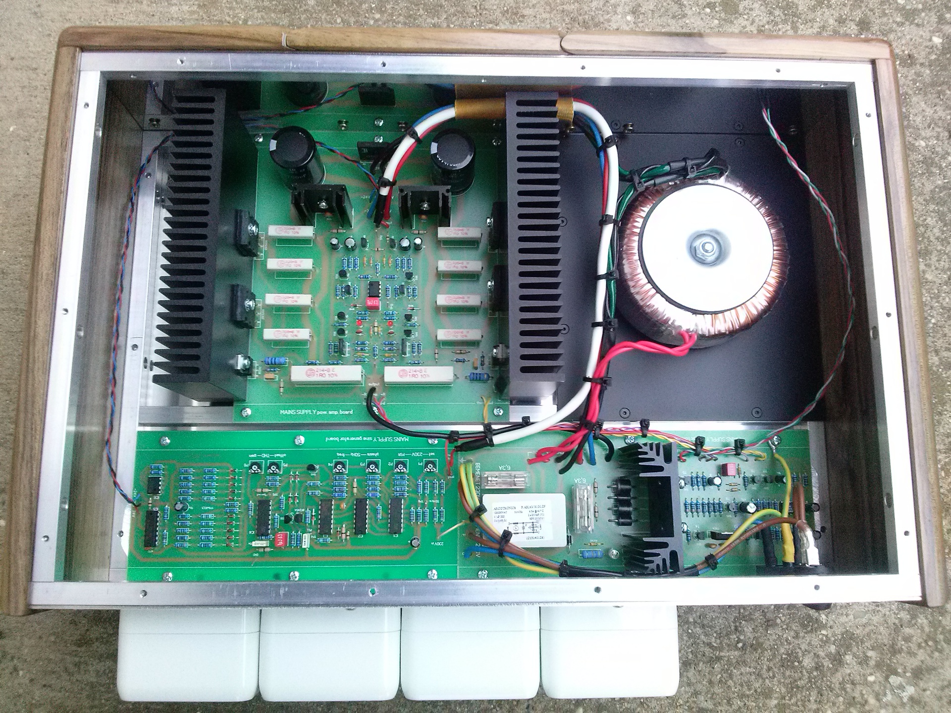

(#) Karesz 50 válasza Ódenka hozzászólására (») Dec 19, 2021 / 1
A tápregenerátorom mindezt elektronikusan megoldja úgy, hogy mindig 230V jön ki belőle és mindig szinusz és még a DC komponenst is kiszűri. Miért nem azt csinálod meg inkább?

Nem fognak. Azért van az RC snubberkör, hogy a szikrázást "lenyelje". Meg tudom csinálni a relék helyett ellenpárhuzamos tirisztorokkal, nullátmenetnél, de azt szeretném, ne legyen a feszültségen félvezetős kapcsolgatás. A nullátmenetes kapcsolás - főleg minden félperiódusban, nem ugyanaz, mint nélküle. De majd eldől, még minden képlékeny.

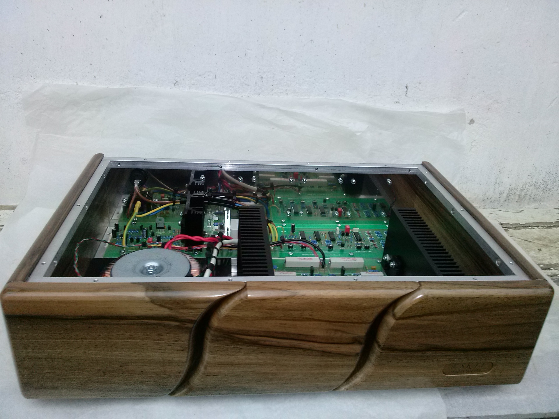

(#) majkimester válasza Karesz 50 hozzászólására (») Dec 20, 2021 /
Köszönöm, hogy megosztottad. Ez jóval komolyabb megoldás mit a relés kapcsolgatás, és a kivitelezés is 10 pontos, a doboz is gyönyörű. Ez tulajdonképpen nem csak a feszültséget tartja megfelelő szinten, hanem a manapság elég torz szinuszhullámot is helyreállítja. Igazán profi megoldás. Maga a végfok része valami ismert erősítő kapcsolás, vagy erre a célra lett tervezve? A sávszélessége mennyire van lekorlátozva?
(#) Karesz 50 válasza majkimester hozzászólására (») Dec 20, 2021 /
Köszönöm az elismerő szavakat!
A végfokot kifejezetten erre a célra terveztem, gyakorlatilag tönkretehetetlen. A rövidzárlati áramot az emitter- és kollektorköri ellenállások korlátozzák az első félperiódus idejére - a második félperiódusra már letilt a túláram-védelem és néhány másodpercre átkapcsol a direkt ágban lévő SSR-re. A sávszélessége 30 kHz-re van korlátozva (-3 dB).
