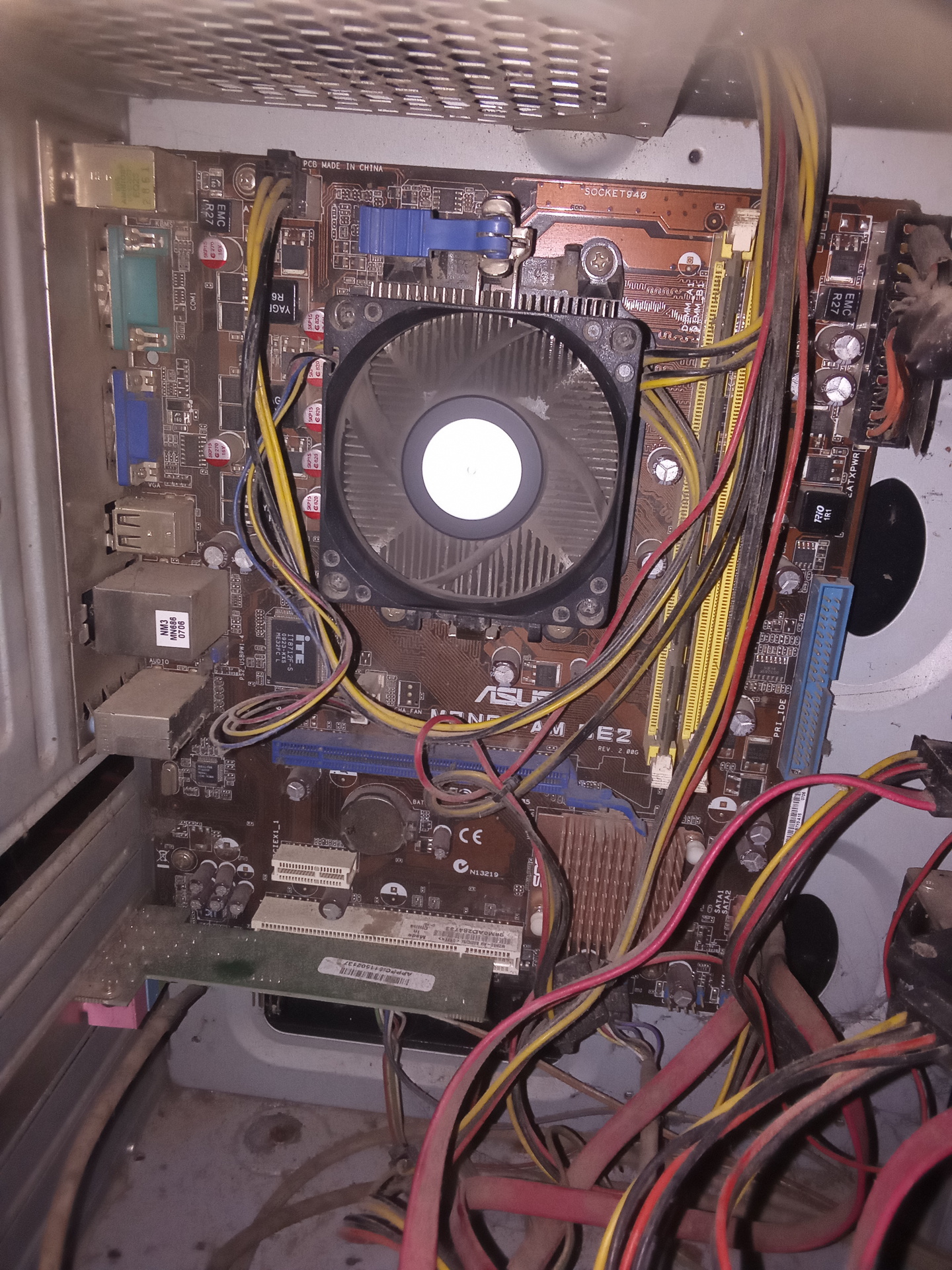

De reagál, ha nyomkodod? Mert ha nem, akkor nem is postol a gép és fölösleges a videókimeneten hibát keresni, egy post kártya vagy csipogó kéne minimum. De ha nem valami ősi konfig vagy alaplapi raides megoldás akkor egy cmos resettel kezdhetnéd. De ha nem írod le az egésze pontos konfigot az utolsó alkatrészig, akkor még az esetleges típushibákról sem lehet semmit sem mondani.

(#) jani1987 válasza antiktelefon hozzászólására (») Márc 11, 2022 /
Az alaplapon van egy zöld gomb ami világít. Az alaplap Asus M2n68 AM SE2. A winchester egy ssd típus. A többi konfig nem ismert a lista híján.
(#) antiktelefon válasza jani1987 hozzászólására (») Márc 11, 2022 /
Mi van a numlockkal??? Reagál vagy nem?
A zöld az standby led, nem érdekes. De ez egy őskövület lap. cmos resetet csinálj, táp kikapcs, bios elem ki és a helyét zárd rövidre (egyszerűbb, mint jumpert keresni). Ha már kint van, mérd meg az elemen megvan-e a 3V
Ha íg ysem jó, akkro mindent szétszedsz, azstalon összerakod, ha nem indul, akkor vag yvégignézed a kondikat vagy lecseréled. De ennél lényegesen jobb konfigokat is dobtam már ki, mert semkinek nem kellett, fillérekért tudnál upgradelni és 15-20e között valószínűleg jóval több, mint dupla ennyi kijönne rammal procival.
A hozzászólás módosítva: Márc 11, 2022
