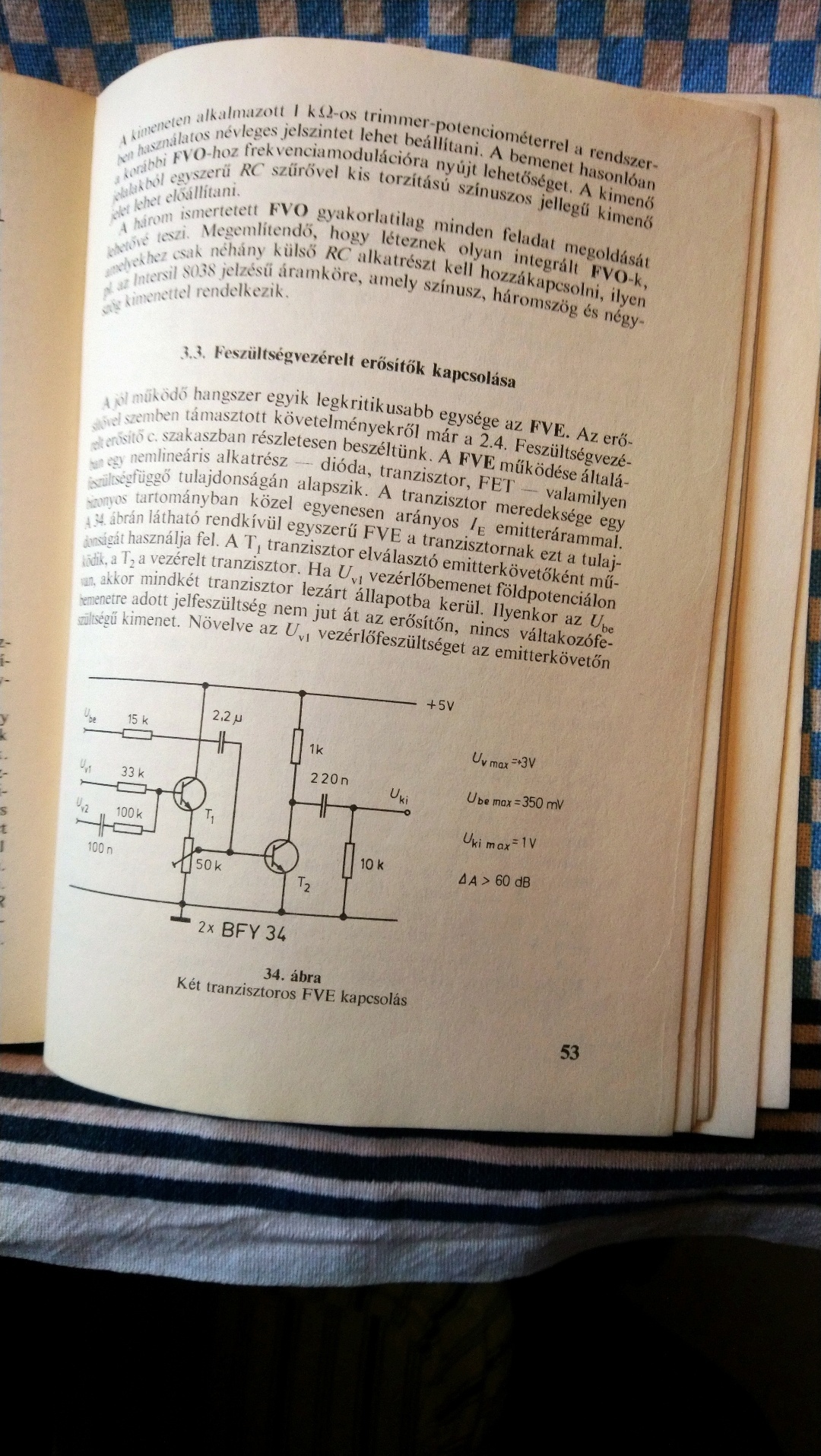

(#) KU202M válasza sonajkniz hozzászólására (») Feb 21, 2022 /
Szívesen!
Ezt találtam a könyvgyűjteményemben.
(#) sonajkniz válasza KU202M hozzászólására (») Feb 21, 2022 /
Próbálom erőltetni a memóriámat, és valami olyasmi rémlik, hogy volt egy szinuszgenerátor, ami állandóan ment, és volt mögötte egy egy-vagy két tranzisztorból álló erősítő, aminek az erősítését egy gombnyomásra induló, csak egyszer lefutó burkológörbe szabályzott. Talán 4-6 tranzisztorból állt az egész. Arra egészen biztosan emlékszem, hogy a kapcsolás egyik tranzisztora valamiért elég speciális volt. Talán UJT lehetett.

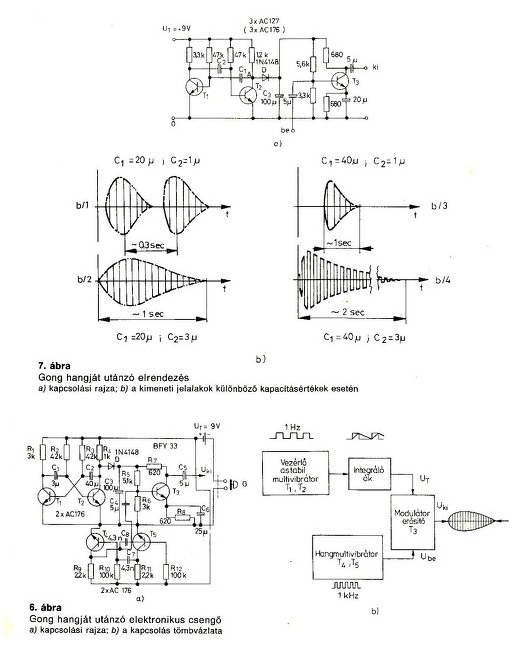

(#) Sebi válasza sonajkniz hozzászólására (») Feb 21, 2022 /
Van itt valami kiindulásnak. A multivibrátoros négyszögjel helyett mindenképp színuszt javaslok.
(#) sonajkniz válasza Sebi hozzászólására (») Feb 21, 2022 /
Na ez kiindulásnak tényleg jó.
Első kísérletnek elég az integráló áramkört összedobni.
A többit egyszerűen beleprogramozom egy PIC-be.

(#) sonajkniz hozzászólása Feb 21, 2022 /
Nem szánnék bele PIC-et.
Csupán a Sebi által belinkelt kapcsolási rajz két négyszögjel generátort használ alapnak.
Mint írta is, szinuszgenerátor jobb lenne.
De ahhoz, hogy az integráló áramkörrel eljátszadozzak, a négyszögjeleket sokkal könnyebben állítom elő egy PIC-el.
Gafly! Ha neked esetleg van PIC-es ötleted valósághű gonghang előállítására, azért az érdekelne!
