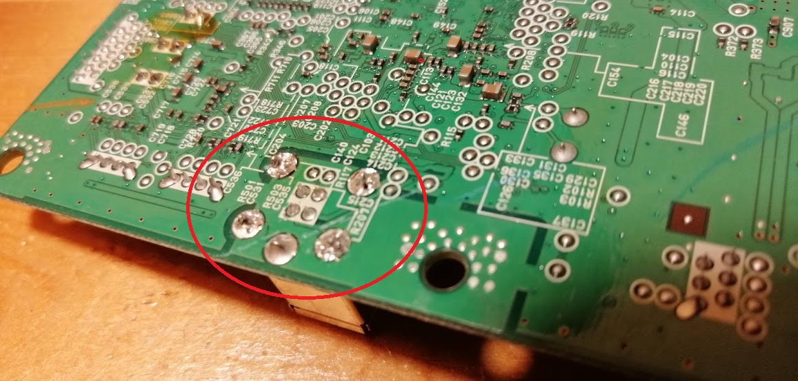

(#) jan5650 hozzászólása Márc 16, 2022 /
Ez vajon mivel van forrasztva? Próbáltam 300-330-350-400 fokos pákával is, nagyon nehezen olvad, és a kiforrasztó szalagra sem nagyon akar felfutni, ónszippantóval sem tudom leszedni.
Forrasztottam rá friss ónt, azzal sem tudtam leszedni.
Minden megpróbáltam már, ezért is néz ki így
Otthoni körülmények között egyáltalán el lehet ezt távolítani?
(#) Suba53 válasza jan5650 hozzászólására (») Márc 16, 2022 /
Az ilyen nehezen megömlő forrasztásokat én át szoktam forrasztani szigorúan ón-ólom ( Sn60Pb40 ) forrasztó ónnal. Utána már az ónszippantó simán boldogul vele.
(#) Bakman válasza jan5650 hozzászólására (») Márc 16, 2022 /
Ónszívó szalaghoz is érdemes folyasztószert adagolni, ha nem is sokat. NYÁK-ra egy kevés majd mehet a maszatolás a szalaggal. Ahogy Suba53 is írta, át kell forrasztani ólmos ónnal, sokkal könnyebb dolgod lesz.
Ahogy elnézem a panelt, itt a pákád kevés a feladathoz. Nagy a rézfelület és a csatlakozó fém háza is viszi a hőt.
A hozzászólás módosítva: Márc 16, 2022
(#) Patópali válasza jan5650 hozzászólására (») Márc 16, 2022 1 /
Milyen formájú a pákahegy?
(#) Gafly válasza jan5650 hozzászólására (») Márc 16, 2022 /
Ha tényleg csabai vagy, akkor a találkozóra viszek Neked "békebeli" ónt...
(#) Patópali válasza Bakman hozzászólására (») Márc 16, 2022 /
Ezért kérdeztem rá a pákahegy formájára.
(#) oszitrek válasza jan5650 hozzászólására (») Márc 16, 2022 / 1
Szia,
Csati csere lesz benne? Vagy szeretnéd felhasználni a csatit?
Azért kérdezem, mert én ilyen cserénél ha új csati meg bele, simán levágom csípőfogóval, aztán beónozom(ólmos ónnal9 a furatot, addig melegítem ameddig át nem tudok dugni rajta egy fa fogpiszkálót. és már akkor le lehet harisnyázni. Ehhez kell a 400fok, de a 420 jobb.
Viszont ha a csati kell nem a pcb, akkor be kell rakni a sütőbe előmelegíteni a panelt, és utána kell nekiállni kiszedni.
(#) jan5650 válasza oszitrek hozzászólására (») Márc 17, 2022 /
Csatlakozó csere lesz... Legalábbis ezt terveztem
Akkor nekiesek 420-on, a csatit levágom, majd a bent lévő lábakat valahogy kinyomom, áttolok rajta egy fogpiszkálót és már meg is van a lyuk
Csak félek hogy a padokat leégetem. Vagy ettől nem kell tartanom?
(#) Bakman válasza jan5650 hozzászólására (») Márc 17, 2022 /
De, tartanod kell. Ha gyengusz a páka a feladatra, akkor sokkal tovább kell melegítened. Az ón még nem olvad meg eléggé de a vezetősávok már elválnak a panelről.
(#) tufatofu válasza jan5650 hozzászólására (») Márc 18, 2022 /
Én legutóbb hasonlóan nagy "hőelvonású" csatlakozót forrasztottam ki hőlégfúvós pákával. Természetesen a környezetét gondosan körbe kell maszkolni a beavatkozás előtt, hogy a többi cucc a helyén maradjon.

(#) antiktelefon válasza jan5650 hozzászólására (») Márc 18, 2022 /
Ésszel elő kell melegíteni a lapot, ha a nyák olyan 150 fokos, akkor már simán ki fog jönni. Preheateren vagy hot airrel lehetne szakszerűen kiszedni, de ha egy 150 fokos rezsó fölé rakod és az alján nincsenek elkok, az is segíteni fog, csak távtartókat rakj a nyákra, hogy ne verj le alkatrészeket vele. Én rendes preheaternél a lap alját 200 fokra melegítem, aztán leszedve pákávval és ónszívó szalaggal gyönyörűen kijön bármi, de hot air itt is hasznos. Fejjel lefele ne rakd semmire melegedni, az elkok nem fogják szeretni.
Nagyon sok tapasztalattal hőlégfúvó is használható, de nem ajánlott, elsőre szét fogod égetni a panelt.
Ólmos forrasztóón hozzáadása valóban segít.
