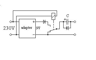

Nekem ez az ötletem. Gagyi, de talán jó.
Amikor az áramkör megkapja a 230V-ot, a relé meghúz. A C kondenzátor ki van sütve, így amíg töltődik, vezet. Ez a (+) impulzus. Amikor a kondenzátor feltöltődött, a locsolón már nem folyik áram. Amikor megszűnik a tápellátás, a relé elejt, és a terhelésen keresztül kisüti a kondenzátort. Az áramirány itt ellentétes az előzővel. Ez a (-) impulzus. Próbáltam tranzisztorokkal is, de valahogy nem tudtam egyszerűen (esetleg egy tirisztor zárhatná össze kikapcsoláskor a C (+) -t az adapter (-)-ával). Ha a relé 9V-ról kéne hogy menjen, akkor az adapter kimeneteire lehet kötni. A bal oldali diódára igazából csak ekkor van szükség, mert ha kikapcsoláskor csökkenni kezd a feszültség, de a relé még nem ejt el, a dióda lezár, és nem hagyja, hogy a kondenzátor feszültséget veszítsen. A jobb oldali dióda szerintem mindenképp kell, mert enélkül a terheléssel együtt a kondenzátor rezgőkört alkothat, ami ha beleng, visszakapcsolhatja a locsolást. A kondenzátor méretezésére csak saccolni tudok. Én legalább 2000µF-dal kezdenék, de lehet, hogy nagyobb kell. Persze ez az egész csak akkor jó, ha a locsoló nem követel nagy áramot. Diódáknak én 1n400x-et gondoltam. Mi a véleményetetk?

Énis megcsináltam most az előbb a 4013-as változatot de sok alkatrész kellett hozzá. A tiedet kiigazítottam úgyhogy elhagyható róla a relé Nekem a ledeket meghajtotta, biztosat nem tudok mondani mert haldoklik a műszerem, de próbáld ki. Esetleg javítsatok még rajta
Az 1000µF-os pufferkondit lehet növelni is ezzel csak próbáltam.
Mint mondta oleg53 2000µF vagy töb kell, attól függ hány mA áramot vesz fel a vezérlés.
Tetszik ez a tranzisztoros megoldás. Gratula! Nekem nem sikerült kisakkozni ennyi alkatrészből. Ha jól sejtem, csak az kell hozzá, hogy gyorsan süllyedjen a tápfesz kikapcsoláskor. Az meg megoldható egy kis párhuzamos terheléssel a bemeneten.

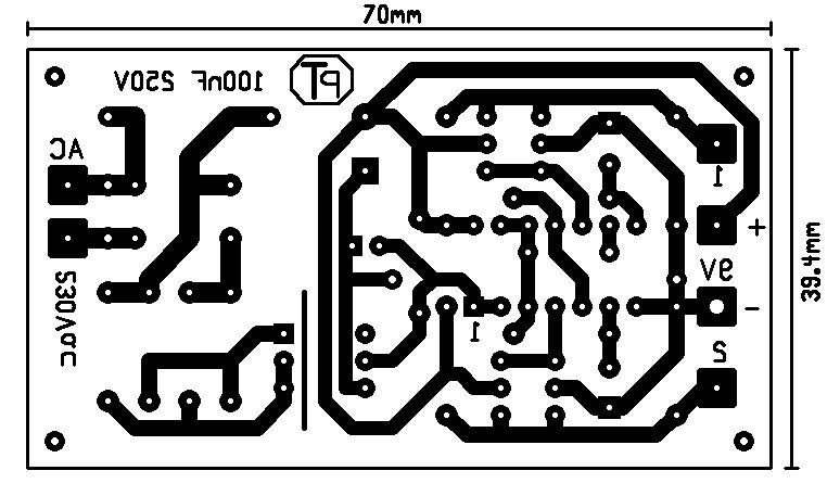

Igaz, hogy ez az topik elvileg az 555-ös IC kapcsolásokról szól, de hát ez van. Igaz, úgylátom közben elvesztél, de közben elkészítettem neked egy kis kapcsolást. Kissé komplikáltabb mint a kollegáké, de készítettem hozzá nyákot is. Ha tetszik, használd egészséggel. - A bemneti 230V-ot amit az időzítő ad, leválasztottam egy optocsatolóval. (A C1 kondinak mindenképpen 250V~ kondenzátor szükséges!! Y vagy X jelzésű) - A 4093 végzi a jelformálást és a késleltetést. A meghúzási időt a 100kohm-okkal és a 4,7µF-os kondikkal állíthatod be, ha más időzítés kell. - A szelep két végét, az 1 és 2 kimenetre kell kapcsolni. Ha rosszkor nyitna-zárna, fordítsd meg a két drótot. - A készülék tápellátását, most is a 9V-os elem végzi. Az ármfogyasztás szelep zárt állapotában elenyésző, bekapcsolt állapotában is kisebb mint 100uA. (Persze egy adapterről is üzemeltetheted.) - Az optocsatoló lábai között van egy kék vonal, azt ki kell fűrészelni a panelből, hogy a hálózati leválasztás biztonságos legyen!! Adapter esetén is fő a biztonság! Itt víz és villany van!! Szóval óvatosan. üdv! proli007 -
Van itt egy relés "szösszenet". Remélem lesz kedved kipróbálni!
A fölső vázlat a vezérlést és a kimenet állapotait szemlélteti. Az alsó a teljes kapcsolást... Ha kérdésed lenne csak nyugodtan! :yes: Mivel egyedileg kell "behangolni" az időzítést az alkalmazott relékkel, ezért prototípust nem készítettem. Jellemzően a relé(-k) belső ellenállása, az alkalmazott tápfesztől valamint a "C" időzítőkondenzátor értékétől függ. Kiszámítási képletet nekérj! Azt nem tudok adni... De szerintem a "C"-nek 100uf - 4700µF között kell lennie. IC-kkel is meglehet oldani, de jelentő energiatartalékot kell biztosítani az áramkör kikapcsolt állapotú UTÁNTÁPLÁLÁSÁRA. (Nagy kondi, Elem, Akku. vagy KÜLSŐ TÁP Szóval ezt elvetettem mint lehetőséget... Szok sikert! 555--> ON.

Nincs jelentősége, valójában az 1N4148 is bőven megteszi, vagy kis Graetz. Ugyan is nem figyelted meg, hogy nem a hálózatot egyenirányítja, csak az opto "áramát". Zárófeszültségként, maximum az opto nyitófeszültsége, plusz a Graezt diódák nyitófeszültsége van rajta. Azza 1,5V+2*0,7V Hát ez még 3V sincs. üdv! proli007
Most, hogy mondod, tényleg. Bocs. Így még nem láttam, hogy a Graetz előtt van az előtét. Van mit tanulnom.
Bár napokkal ezelőtti a téma, de feltennék egy nagyon kezdő kérdést. A H-hidas locsolóvezérlőben mi a szerepe a bemeneten a 100n-s kondinak? Gyorsítja a bekapcsolást? Ha igen, arra mi szükség? Ha nem, akkor is biztosan kell oda, de miért? Köszi.
Egyáltalán nem erről van szó. Mert az opto meghajtásához sajna áramra van szükség, ezért egyszerű előtét ellenállás szerepét tölti be a kondi. Csak a kondi váltakozóáramú ellenállását használja ki. Xc=1/2*Pi*f*C Ellenállást is használhatnánk, csak akkor fűtene szépen. Régen a REMIX gyártott zavarszűrő kondikat ellenállással egybeépítve, azokat eredményesen lehetett használni ilyen céllal. (bár ma is kapható, más gyártmányú, csak nekem nincs) üdv! proli007 ![]() ![]() ![]() ![]() A hülye fejemet! Csak ki kellett volna számolnom, de úgy gondoltam, 100n az elhanyagolhatóan kicsi, és így túl nagy ellenállást jelent. Nade 1Mohm-hoz képest... Köszi szépen.
