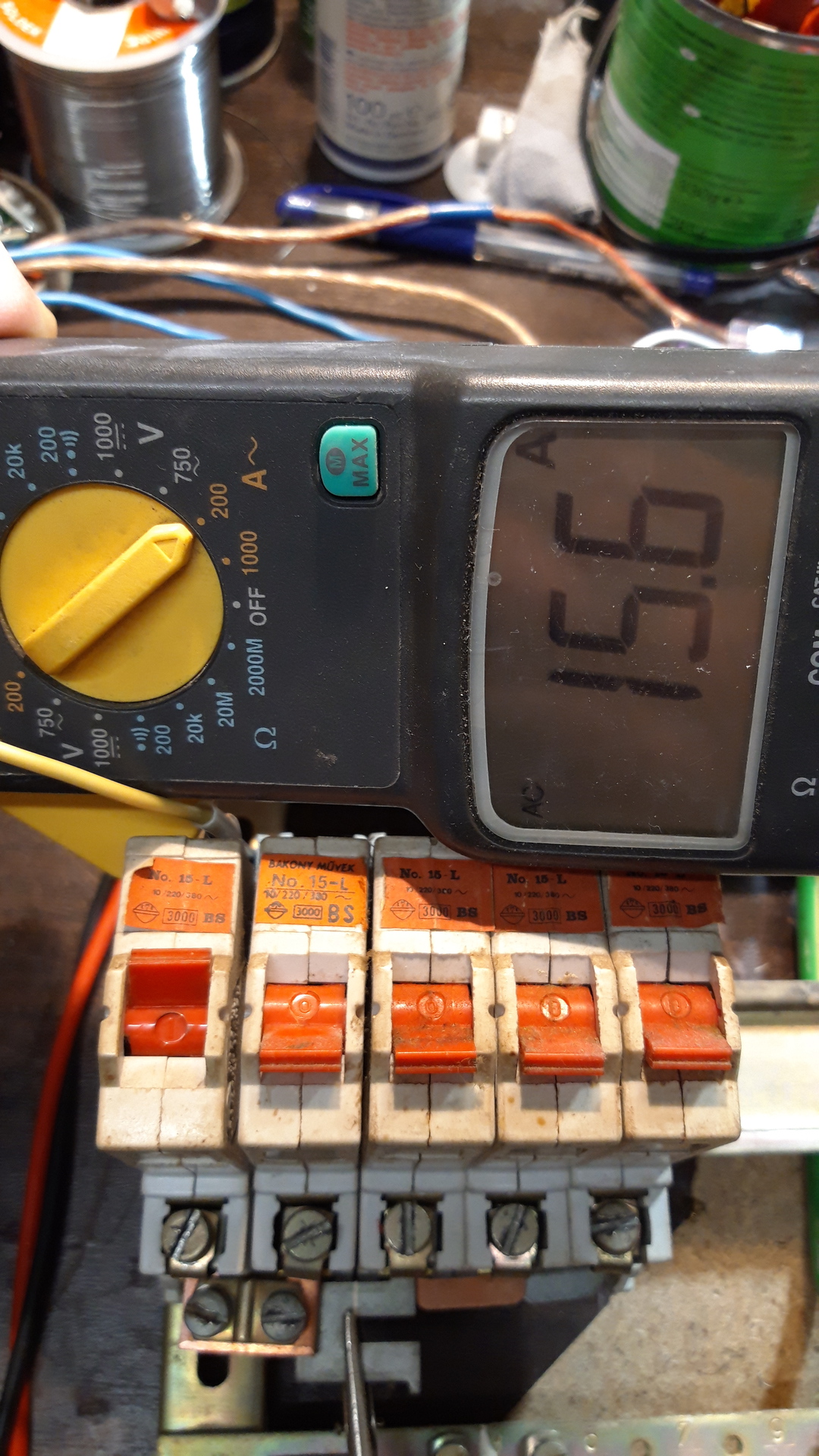

(#) lukacsp hozzászólása Márc 26, 2022 /
Bakony kismegszakítóval szerelt elosztót cseréltem ügyfélnél felújítás részeként.
Kíváncsiságból megnéztem, hogy egy ilyen korú megszakító mit tud.
Zárlati kioldó (5 In) az ötből egynél volt időtúllépéses, de működött mind.
Túlterhelés kioldót 1,6 In-nél néztem meg, fél óra türelmi időt kapott mind az öt. Csak egy oldott ki közülük, az ~5 perc elteltével. A többi a 30 perc leteltével is fent volt még.
Igaz, hogy ennek a terméknek a dokumentációját nem ismerem, de a mai követelményeket biztosan nem teljesíti, így ezek a túláramvédelmi eszközök csupán látszat védelmet nyújtanak már.
(#) Atis57 válasza lukacsp hozzászólására (») Márc 26, 2022 / 1
A mai kinai gagyik már 25 év alatt szétporladnak .De ha az irányelv 5 év, Akkor mi a gond ?
A tulajok előbb-utóbb úgyis beletörödnek.(lásd lapos Tv, számitó.mosó,száritó stb gép )
Ezeka BS-k még az örökké valóságnak készültek.
(#) Bakman válasza Atis57 hozzászólására (») Márc 26, 2022 /
Igaz, hogy tűz- és balesetveszélyesek, de legalább az örökkévalóságnak készültek. Hát igen, régen minden jobb volt.
