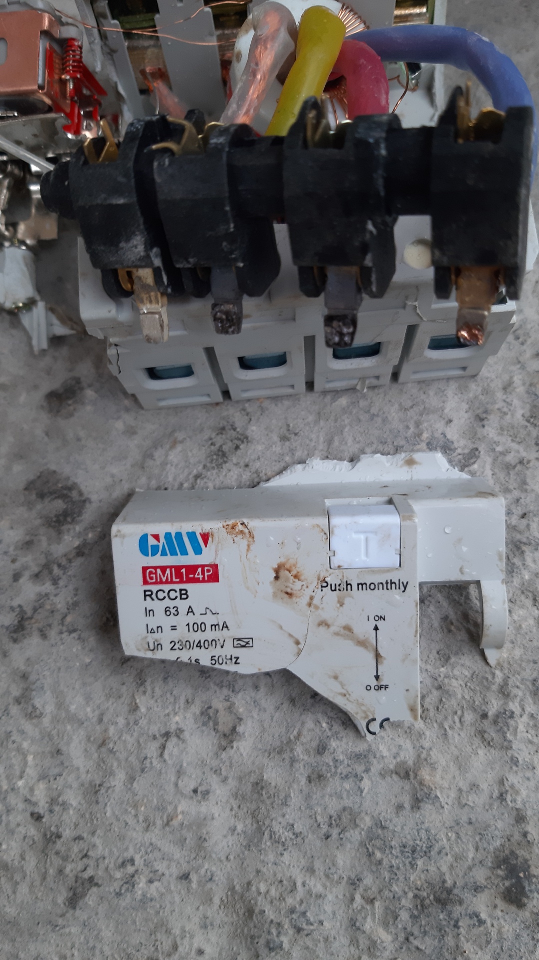

(#) GPeti1977 hozzászólása Ápr 10, 2022 /
Ez a fi relé ekkora érintkezőkkel tényleg 63A bir mint ami rá van írva?
(#) Horvath65 válasza Atis57 hozzászólására (») Ápr 10, 2022 /
Szó nem volt ipari körülményekről. De tiéd a pont!
(#) Horvath65 válasza GPeti1977 hozzászólására (») Ápr 10, 2022 /
Nem. Sajnos ezek a vackok nem bírják. Egy vagy inkább két értékkelmagasabból kel vállasztani.
(#) zolika60 válasza GPeti1977 hozzászólására (») Ápr 10, 2022 / 1
Persze három tized másodpercig.
(#) erbe válasza GPeti1977 hozzászólására (») Ápr 10, 2022 /
Amilyen ritkán kell kapcsolnia és olyankor még ritkábban csúcsáramon, persze, hogy kibírja. Ez nem kismegszakító, aminek zárlati áramot is meg kell szakítania.
(#) Horvath65 válasza erbe hozzászólására (») Ápr 11, 2022 /
Azért kíváncsi lennék 50A-os terhelésen 8-16 ne adj isten 24 órás üzemelést hogy viselné el. (sehogy)

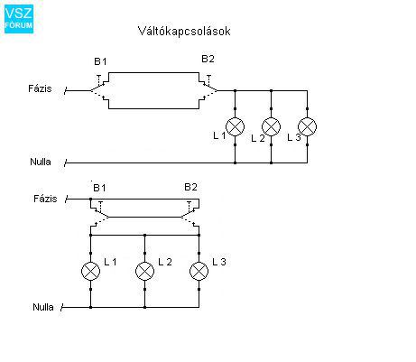

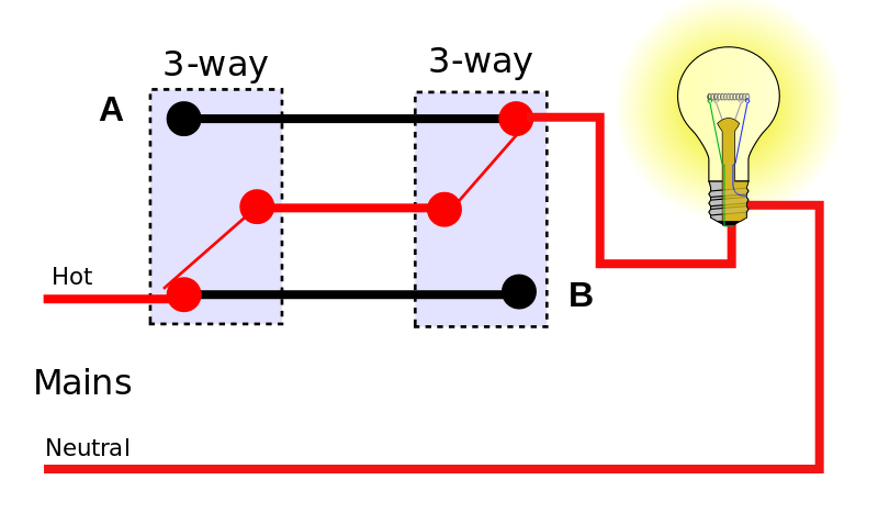

(#) Macsek71 hozzászólása Ápr 11, 2022 /
Egy folyosó két végén települne egy-egy dugalj, és egy-egy lámpa, alternatív kapcsolással.
Ugye ez 3 ér a dugaljaknak, és 4+1 a lámpák-kapcsolók között.
Lehet-e "spórolni", közös föld, esetleg "0" vezetővel ?
B, Találtam"földeletlen" dugaljat. Felszerelhető "Csak telefon töltésre" felirattal?
(#) Atis57 válasza Macsek71 hozzászólására (») Ápr 11, 2022 / 2
Az alternativ megoldások;(alternativ)
Viszont ha ezt a francia újhullámost választod ?
(o png )Francia viil. szer. könyvból ,mielőtt valakinek is kifogása lenne.Persze ,aki ezt leszedi festéskor --meg visszaköti?
Akkor van fázisod -NulláT kell a másik kapcsolótól tovább vinned.
Csak a védővezetőt kell végig vinned. (kell a lámpához is.)
Én nem raknék be olyan dugaljat. Mert tudod-e mi lessz a következő fogyasztód .kb 2 héten belül?
Hiszen ott egy dugalj.
Ezért kell minden dugaljat 2,5mm2 vezetékkelkiépiteni (mert a hegesztő, trafó, gyorsvágó, klima, stb "csak bedugásra vár !" )

(#) Bakman válasza Atis57 hozzászólására (») Ápr 11, 2022 /
Nem két, hanem három vezetékkel kell összekötni a két kapcsolót, szép nagy butaság. Meg lehet bonyolítani. A váltókapcsolók helyett keresztkapcsolót használnak...
